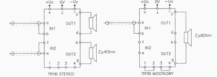

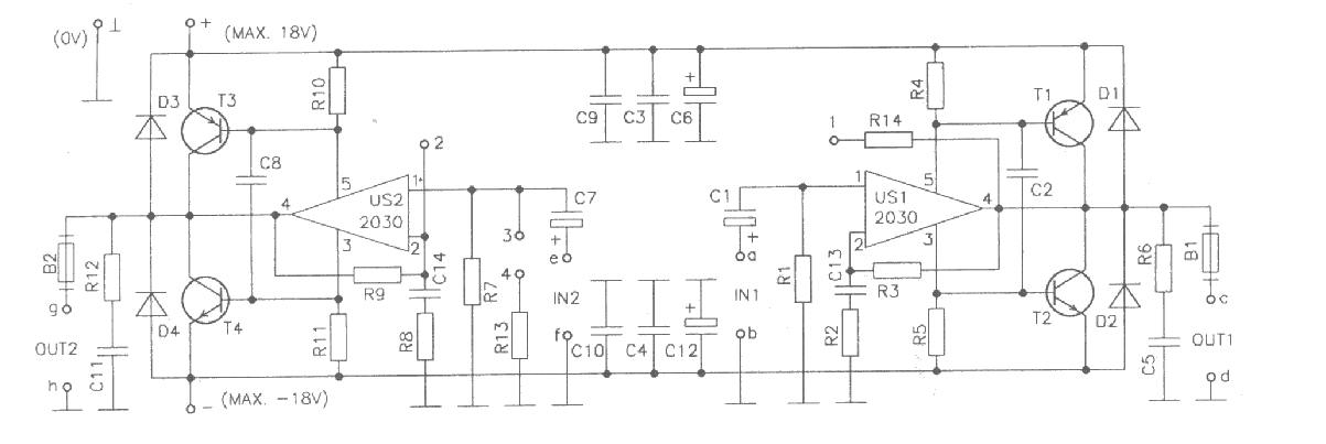

(#) gabesz.mi074 hozzászólása Ápr 8, 2011 /
Szeretném kérdezni tőletek ki építette meg ezt a kapcsolást ? :http://www.hobbielektronika.hu/forum/files/7c/7c4e18fc9f5efccdb632c94dafbe7169.jpg
Én most csinálom a másodikat belőle hogy sztereó legyen de viszont van egy másik verzió is , aminek a fotóját fel tenném ide, ennél két felé lehet választani ezt a hidat és 2szer 40w lesz a teljesítménye. Nekem ez így jó volna viszont nem tudom hogy az működő képes e ? Ez a 3ik végfokom sok tapasztalatom nincs ezekben a dolgokban az előzők TDA híd és sima tranzisztoros TDA Végfok volt . Ha létezik ez elé valamilyen szűrő, az a kapcsolás jó volna ha megtudnátok mutatni nekem . És megköszönném ha tudnátok olyan kapcsolási rajzot mutatni , amivel kiegészítve ezt a 100w TDA2030+tranzisztor hídkapcsolást mélynyomó hangszórót tudnék vele hajtani .

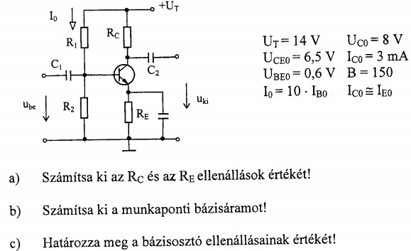

(#) PICer hozzászólása Ápr 9, 2011 /
A csatolt képen látható egy számítási feladat.
Szeretném tudni, hogy a megoldó kulcsa szerint miért ez a helyes: RC=UT-UC0/IC0=2kOhm ?
RE=UC0-UCE0/IC0=0,5kOhm ?
és miért nem ez: Ugyanis UC0+UCE0+UE0=UT
Az UC0 és IC0 adott, => RC=UC0/IC0=2,66kOhm? és RE=UE0/IE0=Ut-UC0-UCE0/I0=-0,5V/3mA ???
(#) lapose válasza PICer hozzászólására (») Ápr 9, 2011 /
Mert UC0=UCE0+UE0

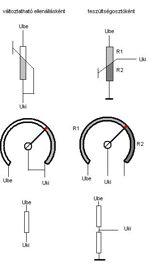

(#) Directors hozzászólása Ápr 10, 2011 /
Ha az erősítő kimenetére szeretném kötni a kivezérlésjelzőt és egy trimmerel szeretném beállítani a kijelzőt akkor a trimmer középső lábát a testre kell kötnöm ugye?
(#) nero4 válasza saraha hozzászólására (») Ápr 10, 2011 /
Helló! Láttam már a 400W-os KD-t is, de szerintem a kisebb 270W-os testvére is megteszi. Elképzelhető, hogy vagy a két hídba kötött TDA7294-re vagy a 270w-ra esik majd a választásom. Szintén, neked is köszönöm
(#) szamóca válasza Directors hozzászólására (») Ápr 10, 2011 /
Mivel feszültségosztót szeretnél belőle, ezért a csuszka megy a kivez. jelzőhöz, az egyik láb a bemenetre, és a másik a test.
