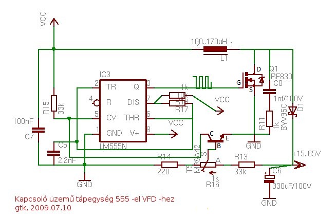

(#) (Felhasználó 20218) hozzászólása Ápr 3, 2011 /
Szeretnék építeni egy IV-6 csöves órát, ehhez már minden megvan, kivéve a szegmensek és a rács számára szükséges +30V tápot. Az input mindenképp +5V lesz.
Találtam a neten egy 74HC14-gyel épített 30V-os DC-DC konvertert és egy LM555N-nel épített 15-95V szabályozható konvertert is. Szívem szerint a szabályozhatót építeném meg, de nem tudom eldönteni a kapcsolási rajzból, hogy működhet-e. Szerintetek jó lehet? Valamint a kapcsolóüzeműben található BYV95C diódát nem találok ott ahol vásárolni szoktam, viszont BYW95C találtam helyette. Az adatlapokból nem látok lényeges különbséget, szerintetek ebben a kapcsolásban kompatibilisek lehetnek???
Köszönöm a segítséget előre is!
