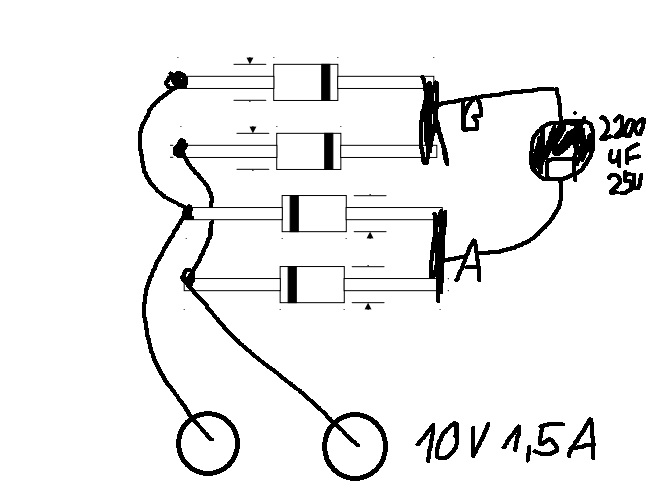

Volt egy régi hangfalam számítógéphez, és most szeretném hogyha akkuról is működhetne.
Elektronikához csak nagyon alapismeretekkel rendelkezem ezért kérek egy kis segítséget.
A 220 átmegy először egy trafón ami 10v 1,5 A-t csinál belőle. Ez megy a kapcsoláshoz ami rögtön 4 egyenirányítóval kezdődik.(1N5392) Aztán megy tovább egy 2200uF,25v os kondenzátorhoz és a többi dologhoz.
A kérdésem az, hogy lehetséges e, és ha igen, akkor hová kössem a 10V DC áramomat. Kép mellékelve.
Köszi, Márk

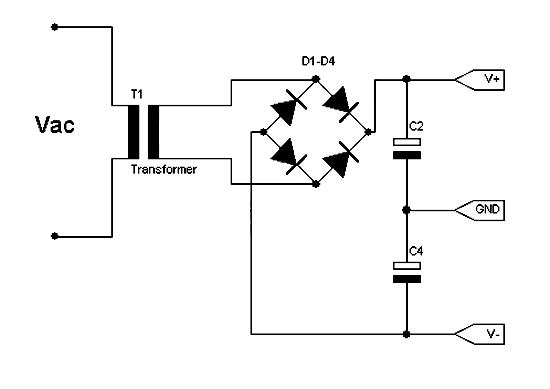

A trafóval előállt az a probléma, hogy nincsen annyi huzalom, amivel vissza tudnám tekerni a régebben letekert meneteket. A két szekunder összességében ad akkora feszültséget, amire nekem szükségem lenne, de az a feszültség nekem szimmetrikusan kéne. Konkrétan DC-ben el tudok érni 30V-ot, és nekem egy DC 2x15V-os táp kell, így én egy huszárvágásra gondoltam, hogy ha ez így működik. Amúgy egy 30W-os erősítő menne róla.
(#) kadarist válasza Markota hozzászólására (») Ápr 12, 2011 /
A pufferkondenzátor sarkaira kösd, polaritáshelyesen.
(#) kadarist válasza Vacok hozzászólására (») Ápr 12, 2011 /
Ez így nem túl korrekt megoldás, de van, aki így használja az erősítőjét. Inkább akkor tekerj le a primerből, persze csak ha hozzá tudsz férni.
(#) Markota válasza kadarist hozzászólására (») Ápr 12, 2011 /
Köszi megy A másik kérdés, hogy mennyi ideig megy, 9 2700mah-es 1,2v os sorbakötött akkuval?

(#) Vacok válasza kadarist hozzászólására (») Ápr 12, 2011 /
Hát... a primerhez nem nagyon tudok hozzáférni, mivel rá van tekerve a szekunder, meg akkor is abban a problémában leszek, hogy a két szekunder nem egyforma feszültséget szolgáltat. Nem tudom mihez kezdjek.
