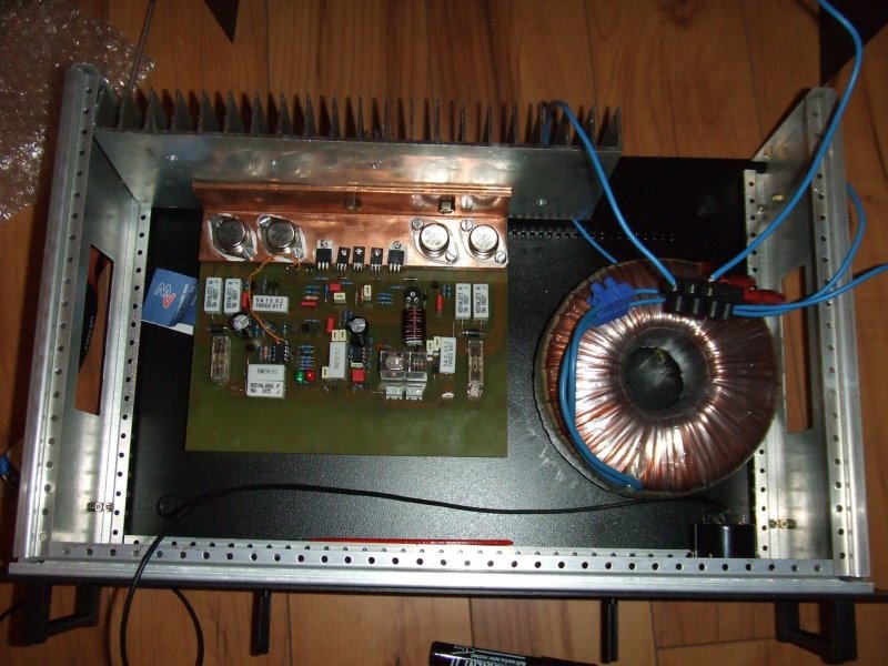

Még mindig PA300ban utazok. Most szenvedek a dobozolással és a kérdésem az lenne, ha a képen látható módon 2cm-re lenne a panel a toroidtol az okozhat-e valamilyen gerjedést nekem? Ha igen milyen módon tudom leárnyékolni?
(#) szamóca válasza Jaksi hozzászólására (») Ápr 12, 2011 /
Nem jellemző, de próbáld ki először lengő vezetékezéssel nem stabilan bekötni a trafót. Ha problem lesz, akkor próbáld elforgatni, van amikor ez is segít. Ha nem, akkor árnyékolást kell alkalmazni. 50Hz-re a 0,75mm-es vaslemez már megfelelő védelmet ad.
(#) Jaksi válasza szamóca hozzászólására (») Ápr 12, 2011 /
Ok. Valóban a puding próbája az evés és majd kiderül ha összeraktam teljesen. Ha nem lesz jó valahol csináltatok egy vaslemez burkolatot neki. Köszi

(#) kowi válasza Jaksi hozzászólására (») Ápr 12, 2011 /
Ha nincs közel a bemenethez szerintem nem lesz gondod.

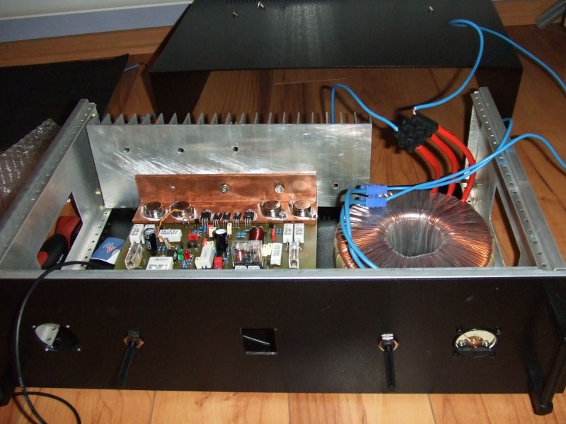

(#) dudassandor1 válasza Jaksi hozzászólására (») Ápr 13, 2011 /
Szia! Én is most építettem össze az erősítőmet, a csatolt képen látod az elrendezését, ha ez valamit segít. Teljes hangerő mellett szinte nulla lett az alapzaj!

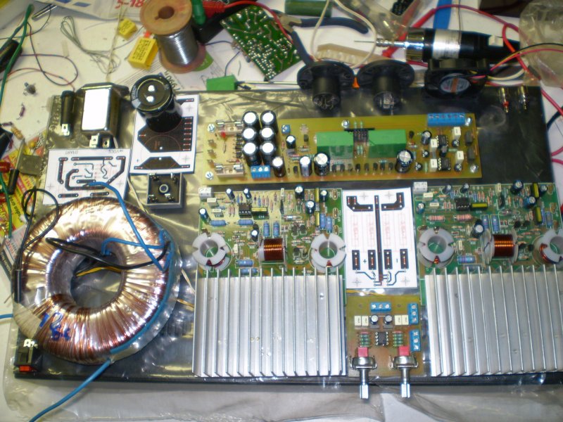

(#) Jaksi hozzászólása Ápr 13, 2011 /
A bemenetet ugy akarom megcsinálni, hogy direktben menne a hangerő potikhoz, utánna onnan kifele egy nyákra rátenném a 4x10K ellenállást (bal, jobb ) és egyik fele oldalnként megy a PA300 panelhez a másik pedig a VU metehez. Ez így jó véleménetek szerint?
(#) Alkotó válasza Jaksi hozzászólására (») Ápr 13, 2011 /
Minek ez a sok ellenállás? Ha terhel a mérőegység, akkor is elég csak neki berakni.
(#) Jaksi válasza Alkotó hozzászólására (») Ápr 13, 2011 /
Igazábol Köbzoli javasolta, hogy így csináljam.:
Most akkor kell tenni ellenállásokat vagy nem? Összezavarodtam már ebben az ügyben.
A linkelést pedig így csináld. Action2K

(#) Alkotó válasza Jaksi hozzászólására (») Ápr 14, 2011 /
Az előzményeket nem ismerem, arról nem is nyilatkoznék.
A rajz, amit feltettél finoman szólva szokatlan. A "hangzó" hang útjába nem szokás tenni semmit, ha csak kimondottan nem indokolja azt valami.
Itt egy soros ellenállásról van szó, aminek semmi értelme, hiszen két független be, és két független kimenet van. Csak egy dolgot eredményez, csökkenti a jel nagyságát. Pl. akkor szokás ilyet csinálni, ha mondjuk van két független kimeneted, amit "össze akarsz adni" egyetlen bemenet számára. Vagy másik értelmes indok lehet, ha a kimenetek olyan magas ellenállásúak, amit megterhelne a bemenet, ilyenkor lehetne a helyzetet javítani ellenállással. Csakhogy ez elég fura lenne, mert a kimenetek éppen kicsi ellenállásúak szoktak lenni (így jól terhelhetőek), a bemenetek meg jó nagyok szoktak lenni (így nem terhelik a kimeneteket).
A kivezérlésmérő elé hasonló okból kerülhet ellenállás, vagy közösítünk vele, vagy csökkentjük a terhelést.
De amit rajzoltál, az indokolatlan.

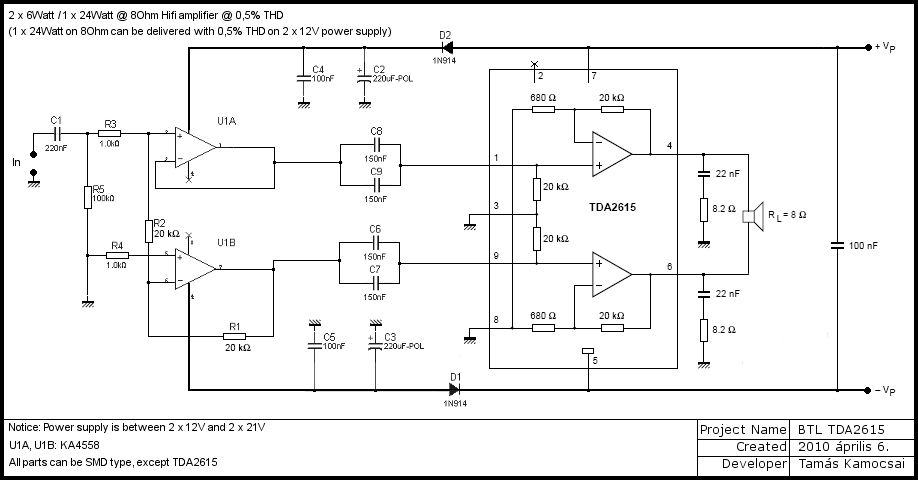

(#) ThomAce hozzászólása Ápr 15, 2011 /
Gondoltam közkincsé teszem a BTL TDA2615 projectem kapcsolási rajzát. Hátha erre lesz igény, vagy valaki fantáziát lát benne. Ki tudja?!
Válaszokat, véleményeket, ötleteket szívesen várok a kapcsolást illetően.
