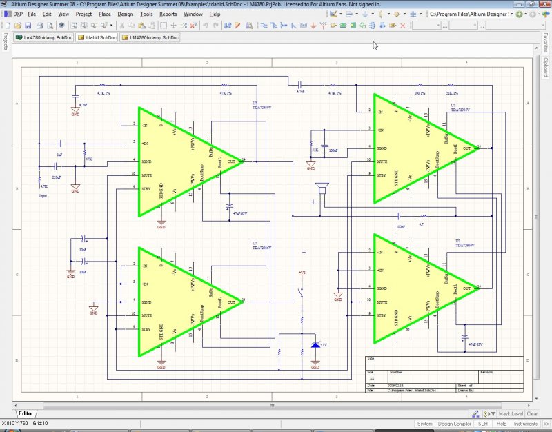

Helló reloop! A7294-es IC-re gondoltam, de most amit küldtél rajzot, azon elgondolkoztam. Most azon az alsó 4 IC-t el hagyom és akkor a kimeneti teljesítmény is csökken a felére, jelen esetben 400W-ra. Ha jól gondolom.
(#) reloop válasza nero4 hozzászólására (») Ápr 11, 2011 /
Helló nero4! Találtam jobb rajzot.
Ez se könnyen kivehető, de szívesen segítek. Ez 4 ohm 400W.

(#) nero4 válasza reloop hozzászólására (») Ápr 11, 2011 /
Üdv reloop, elkészítettem az általad csatolt kép alapján az erősítő shematic-át. Gondolom 8 Ω-hoz is jó. Még annyi kérdésem lenne, hogy ha 300w teljesítményt szeretnék kivenni belőle 8 Ω-os terhelés mellett, akkor mekkora a max tápfeszültség? köszi a segítséget

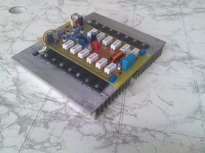

(#) emersys hozzászólása Ápr 11, 2011 /
Este Gorcső alá kerül a 800as bipolár vég
Nemsokára már adataim is lesznek róla!
(#) szamóca válasza nero4 hozzászólására (») Ápr 11, 2011 /
300W teljesítmény 8ohm-on, ~49V kimenőfeszültség mellett jön létre. A tápfeszültség ennek a 2,828-szorosa, (138,6V) plusz a veszteségekre is számolni kell (szaturáció, emitter-ellenállás, tápösszeesés stb) legalább 20V-ot, az 158V. Ha 160V/2 azaz 2x80VDC üresjáratival számolsz, az már jó.
(#) nero4 válasza szamóca hozzászólására (») Ápr 11, 2011 /
Üdv, nos a 2x80VDC fesz kicsit sok szerintem a TDA7293- hoz, mert ha jól tudom az max +-60V feszültséget bír..
Egyébként erre a rajzra gondoltam:
http://www.hobbielektronika.hu/forum/files/0a/0a053921ca65e92c83935...10.jpg
Ja hogy te ilyen icés dufla hidalgatósat akarsz!
Azt gondoltam valami komoly tranziztorosat.
Itt az IC adatlapja megadja a választ.
Szia! 8 ohm-hoz +/- 40V tápfeszültséget ajánlok a TDA7293 4 IC-s hídnak. Ha nem vagy jártas az IC hűtésében látogass el a TDA7294 topicba, azaz ide.
