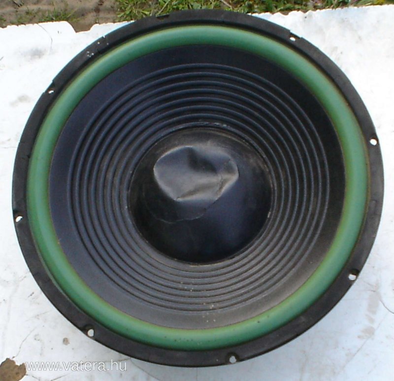

A képen látható somogyi mélynek mi a típusa? Előre is köszi! 40cm az átméröje
Aszhiszem 2040 és elég rossz...
