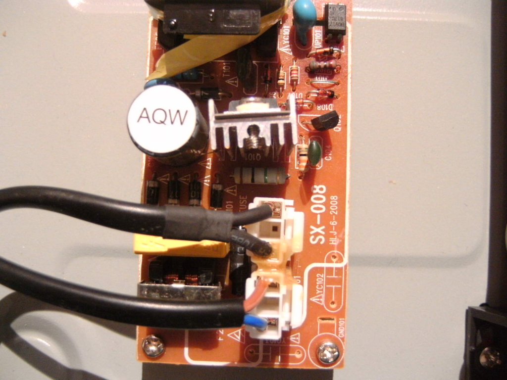

Üdvözlet. Segítségeteket kérném, szeretnék egy orion dvd-t beépíteni az autóba. Csak a problémám a tápellátással van. Ha valakinek van konkrét megoldása, vagy már meg is valósította neki a segítséget előre is köszönöm. Mellékeltem csatolom a tápellátót.
Mi a probléma? Csak egy inverter kell és már kötheted rá a dvd-t.
Meg kel nézni hogy milyen feszültségeket ad ki a táp (néha a fluorescens kijelzönek megy direktben a traforól a feszültség) ha csak alap (pl.: 5V, 9V, 12V) akkor kis dc/dc átalakitokkal megoldható a kiváltása.
Helló, azt írd le, hogy a trafó kimenetein hány volt van és akkor abból kitudunk indulni, hogy milyen tápot csinálj hozzá.
Most tünt fel a PICT0073 képen némileg látszik a lábkiosztás +5V +5V GND GND -12V GND +12V

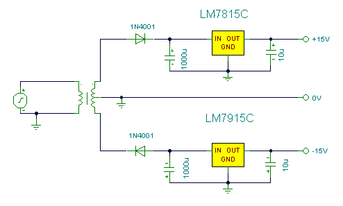

Az 5 voltot egy 7805-ös stabilizátorral,a 12 voltot egy 12 voltos alacsony maradékfeszültségű stabilizátorral,a -12 voltot pedig egy polaritás váltóval pl ez : http://bsselektronika.hu/index.php?id=106&searchtext=polarit%E1s&c1=1 A polaritás váltó pár tíz milliampert bír,ezért mérd meg mekkora áram van ott. Üdv : Laci
A -5V és a -12V-ot meglehet csinálni LM7912 és LM7905-el és ezzel nagyobb lesz a teherbírása ![]()

Szerintem azok nem lesznek jók. Mivel a 7905-nek negatív feszültség kell a földhöz képest. És ez autóban nem egyszerű megcsinálni.
