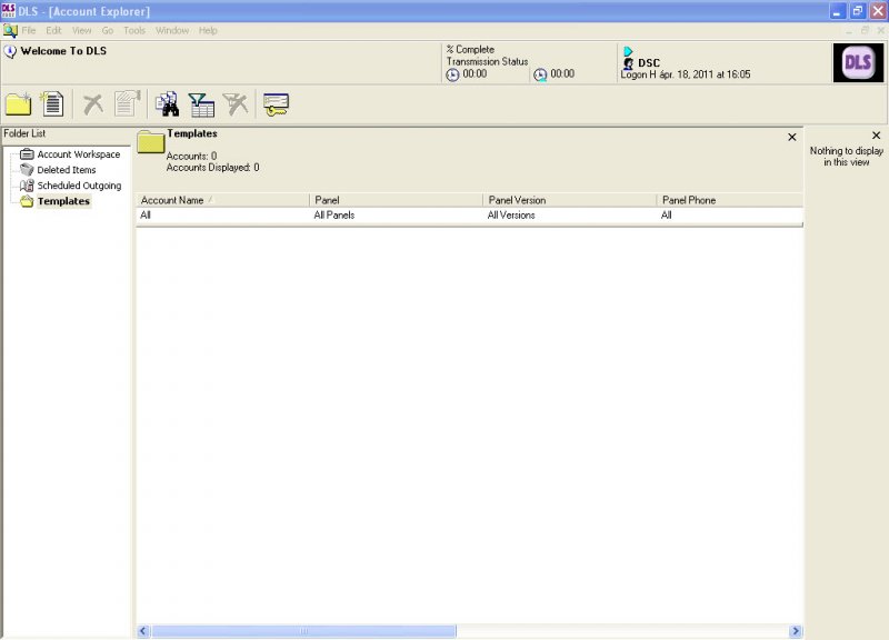

(#) csibai hozzászólása Ápr 18, 2011 /
Üdvözlet a T. fórumozó társaknak!
Feltelepítettem a DLS programot. Csak azt szeretném megkérdezni, hogy ezzel a programmal könnyebb programozni a dsc központot mint a ledes billentyűzetről? Nekem billentyűzetről "ólomöntés". Nem tudok a csipogások,meg az ilyen kód meg olyan kód között eligazodni. A telepítői kézikönyve pedig nekem kínai. Miért nem lehet egy "átlagos" beállítást lépésről lépésre leírni. Aztán mindenki variálhatná a további lehetőségeket. A Bentel központ számítógéprőli programozása nekem lényegesen egyszerűbb.
Egyébként egy vacak 4-es (remélhetően kommunikációs) hibám van amit nem tudok kiküszöbölni. Már tápelvétel megtörtént, de visszaáll a 4-es hiba. Már a hajam is elmegy ezzel a központtal. Remélem számítógépről egyszerűbb, de erre nem találok leírást. Programozói kábelt most forrasztgatom, com porti csatlakozóm van de a másik végére mit szoktatok tenni?
Válaszaitokat előre is köszönöm.
(#) kispedro hozzászólása Ápr 18, 2011 /
Kedves csibai!
A DLS-t megvásároltad, vagy letöltötted valahonnan? Ha letöltötted, dobnál nekem egy linket? A kábelbe nem kell semmi illesztő?
