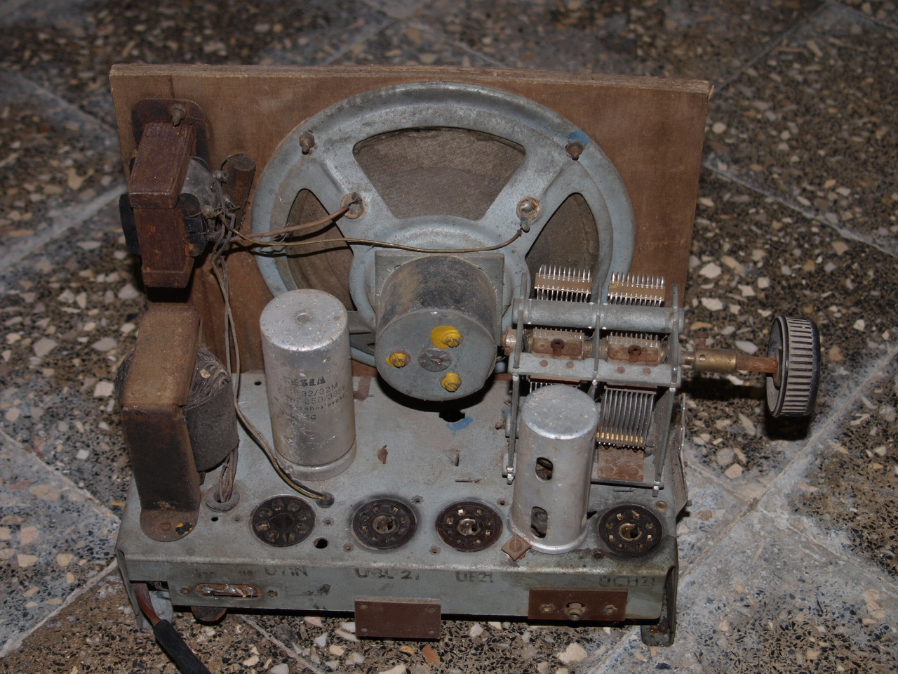

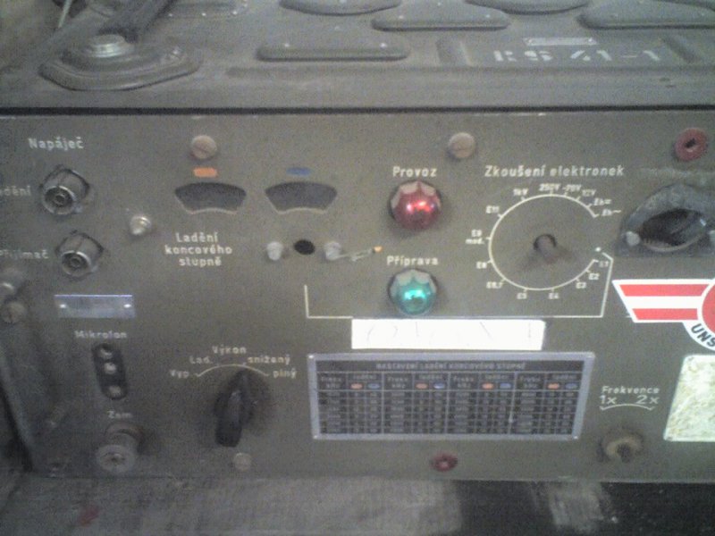

Sziasztok! II. Világháborús katonai adóvevő és rádió azt hiszem . Vagy tudtok róla valamit bővebben? Ja és segítséget kérnék aprót hogy lehet feltenni?
(#) Lázár Péter válasza oregtamas0202 hozzászólására (») Ápr 14, 2011 /
No végre megvanitt megtaláltam a kapcsolási rajzot.
(#) zolika60 válasza sisi76 hozzászólására (») Ápr 14, 2011 /
Szerintem ez annál kicsit újabb. Aprót feltenni csak egy kis idő és néhány hozzászólás után tudsz.[OFF]
(#) sisi76 hozzászólása Ápr 14, 2011 /
Igen, szerintem is túl jó állapotú ahhoz az időponthoz , nekem egy gyűjtő mondta.

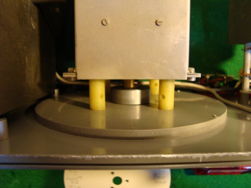

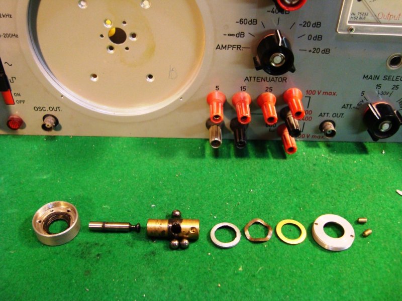

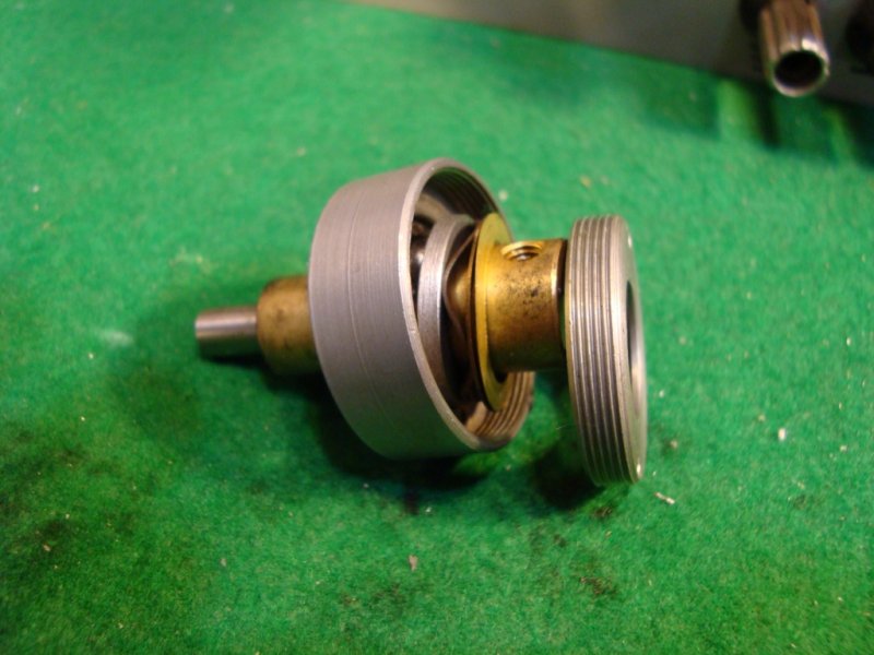

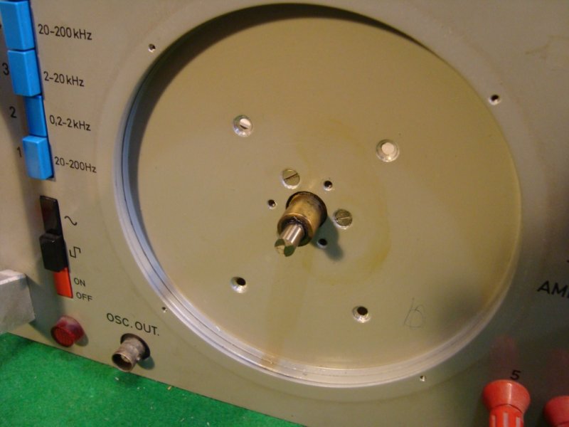

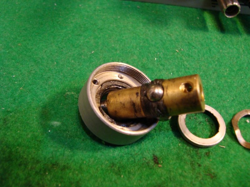

Helló Murmutz. Látom a multkor nem nagyon tudtalak meggyőzni a mikrodiál javítással kapcsolatban, hát most tudok konkrétabb is lenni. Vettem ugyanis egy teljesítmény hanggenerátort, elsősorban nagyhangszórók javítása, kipróbálása miatt, és ennek is akadt a skálája, néha be is ragadt, szét kellett szedni, kitisztítani és ujrazsírozni. Ezért most a javításról csinálltam fotókat, remélem érthetőek. Nekem az egész kb másfél óra meló volt, beállítással együtt, most hibátlanul működik. A többit képekben.
(#) Janó bácsi válasza Janó bácsi hozzászólására (») Ápr 19, 2011 /
Még képek
(#) Murmutz válasza Janó bácsi hozzászólására (») Ápr 19, 2011 /
Hello Jano bacsi.Husvet utan nekiallok a szetszedesnek,a hozzaferhetöbbel kezdem,es beszamolok a munka meneteröl.Kösz a segitseget,remelem nem rontok el semmit.

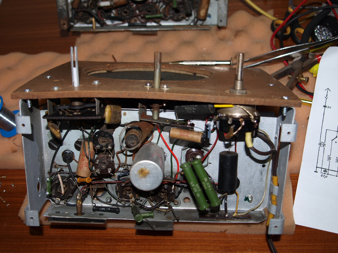

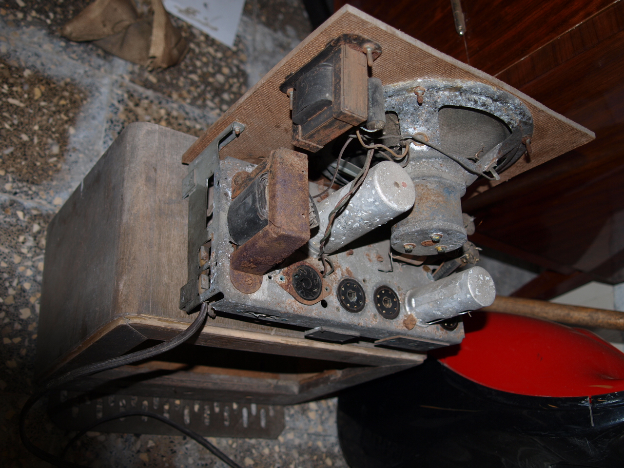

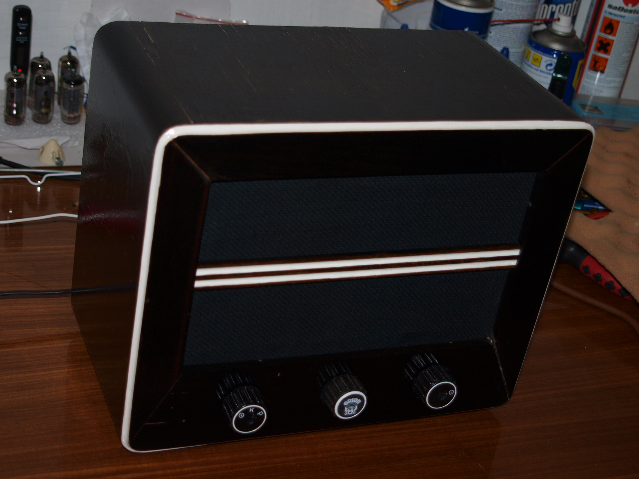

(#) teknikus hozzászólása Ápr 19, 2011 /
Kedves Fórumózók!
Folytatnám a rádióim bemutatását, a következő a mindenki által kedvelt (nem csak gyűjtőkre gondolok) Orion Néprádió!
Az első egy 115A háromgombos változat.
Személyes élmény, hogy amikor megtaláltam egy fészerben, azt sem tudtam mi lehet ez, kis kutató munka után kiderítettem róla mindent (milyen jó az internet !) Elég romos állapotban volt, gondoltam, ha sikerül kipofoznom és megszólaltatnom, nem lehet nehezebb egy komolyabb gépet sem helyreállítani.
Mivel ez volt az első olyan rádió amit komolyan át kellet nézni eléggé belemélyedtem a csöves készülékek felépítésébe, ehhez nagyon sok segítséget kaptam gyűjtőktől, restaurátoroktól! Valamit eltúloztam egy kicsit a helyreállítás során, de ez még betudható annak, hogy abszolút kezdő voltam, azóta sok mindenben megváltozott a nézetem!

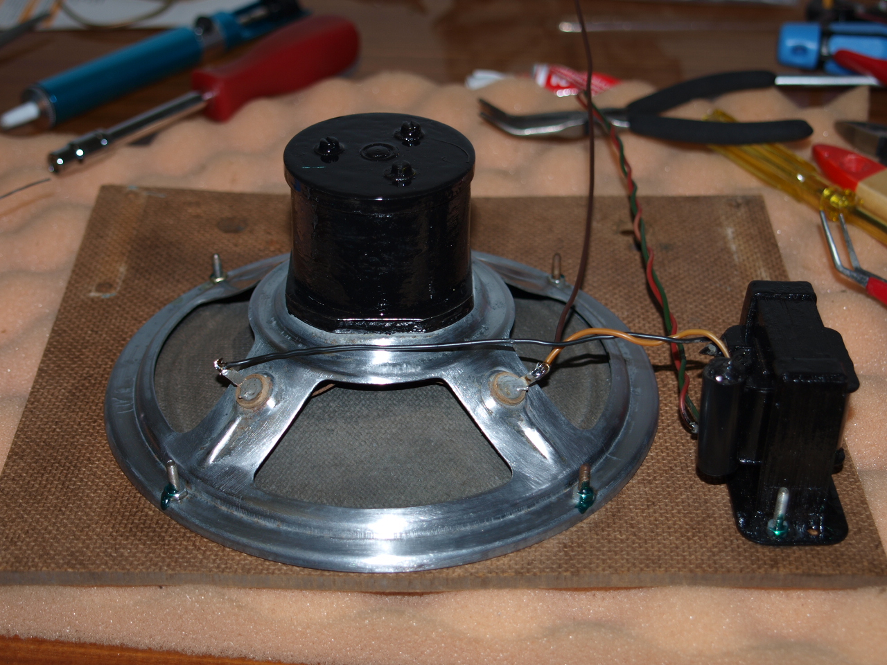

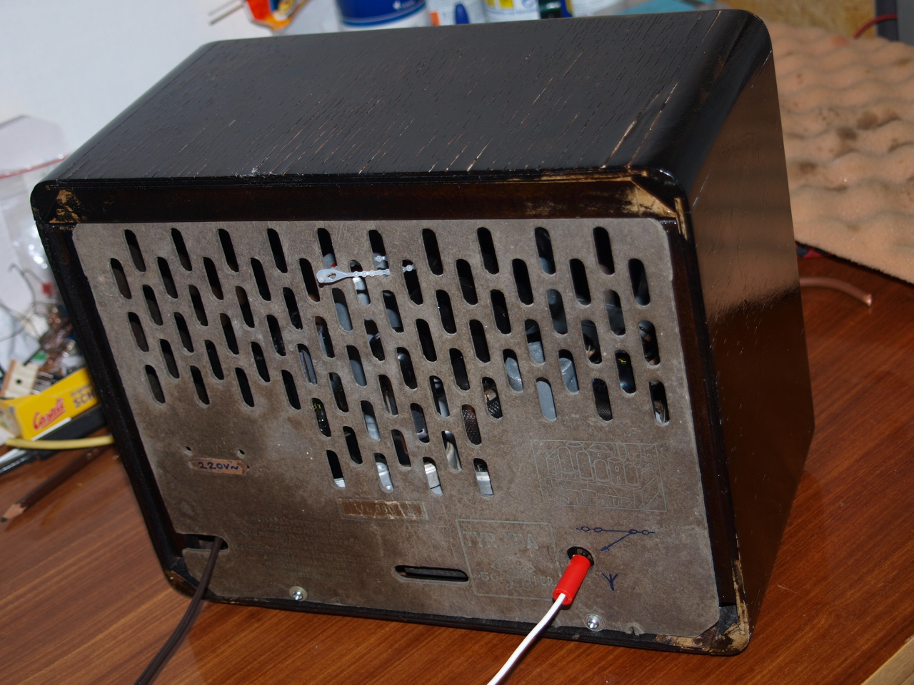

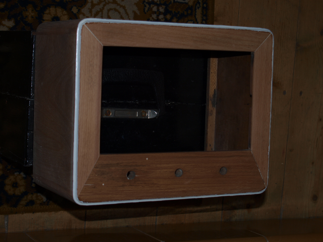

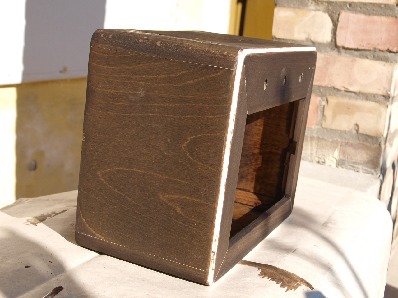

(#) teknikus válasza teknikus hozzászólására (») Ápr 19, 2011 /
A doboz csiszolás, némi javítás és pácolás után

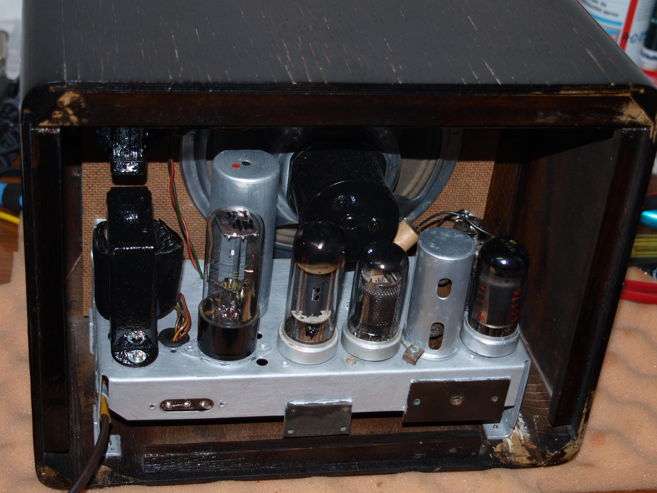

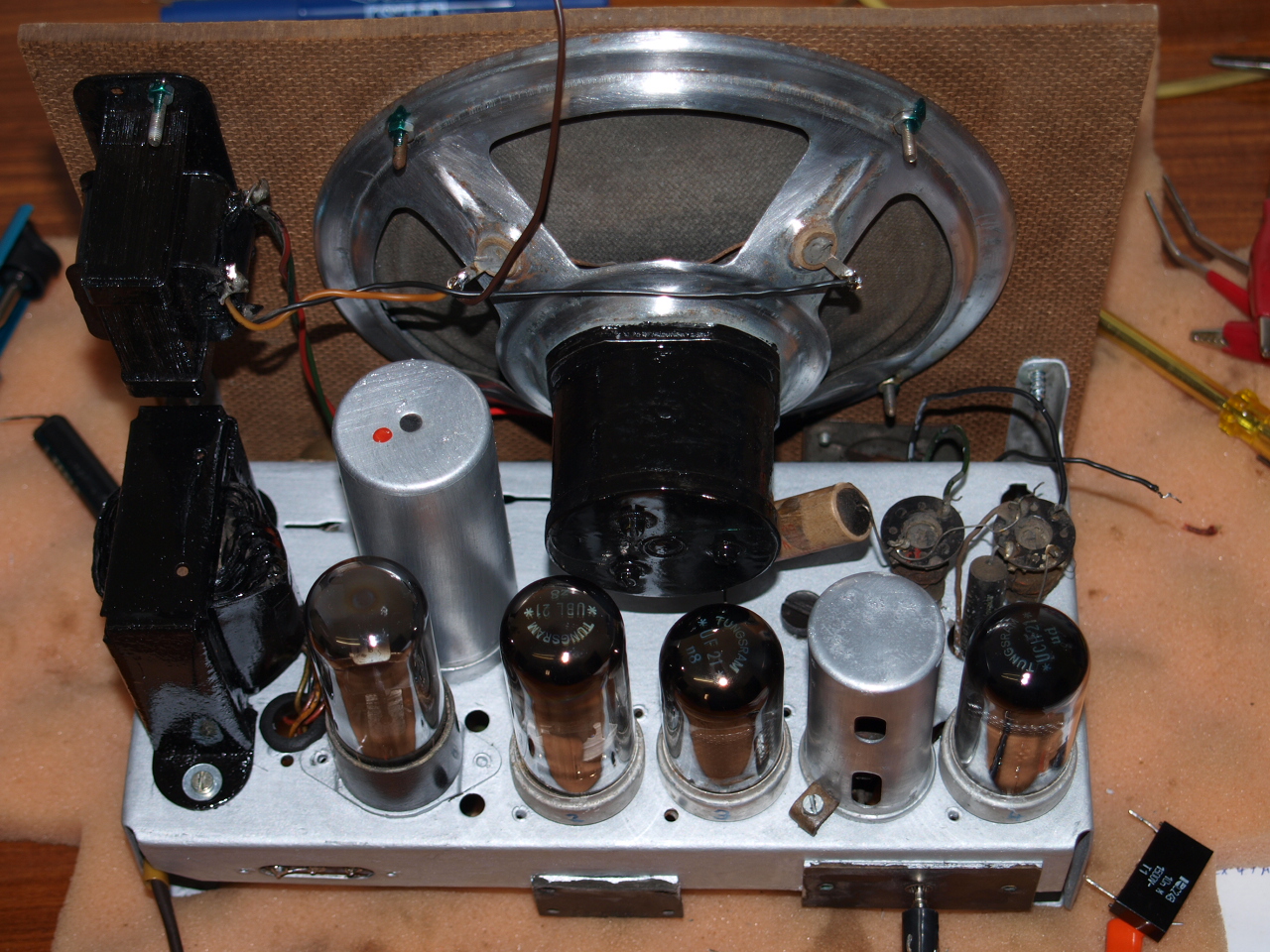

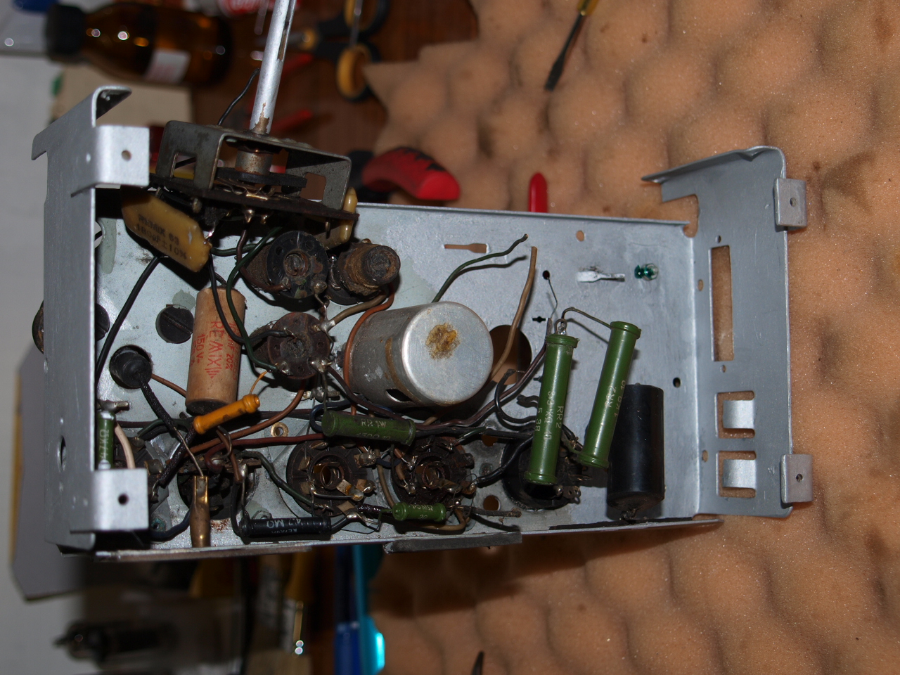

Doboz lakkozás után, és a sasszi.

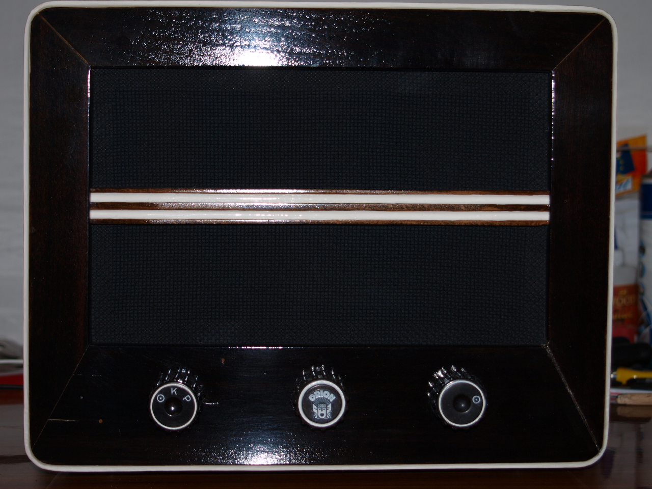

Már majdnem kész!
Időközben szereztem gombokat is hozzá, és megtaláltam a hátlapot is a szerszámos kamrában a reszelők között!
(#) Vales válasza teknikus hozzászólására (») Ápr 20, 2011 /
Ez nagyon szép lett!
(#) remington válasza teknikus hozzászólására (») Ápr 20, 2011 /
Hello! Nagyon tetszik felújítva, jó lett

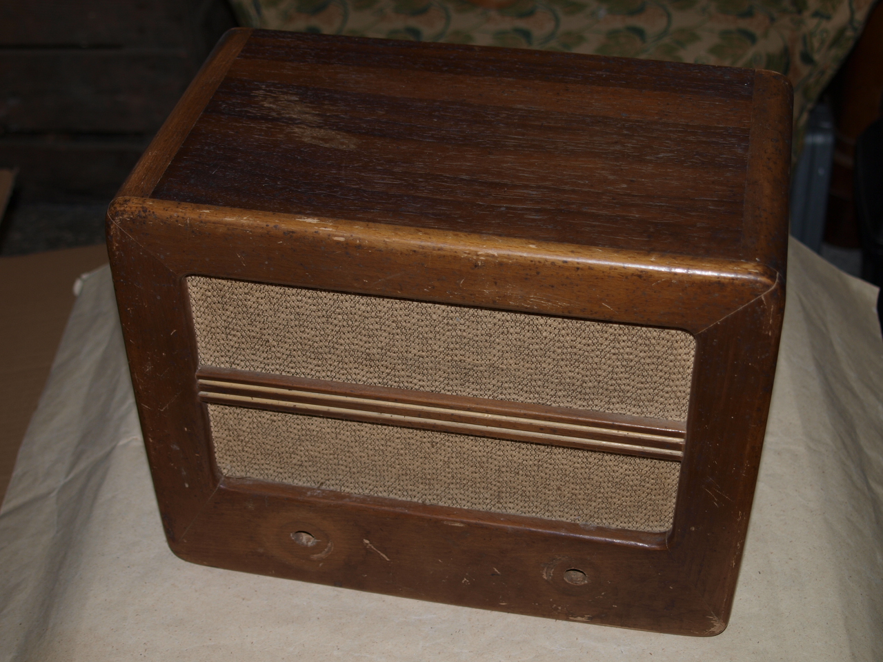

(#) teknikus hozzászólása Ápr 20, 2011 /
Köszönöm szépen!

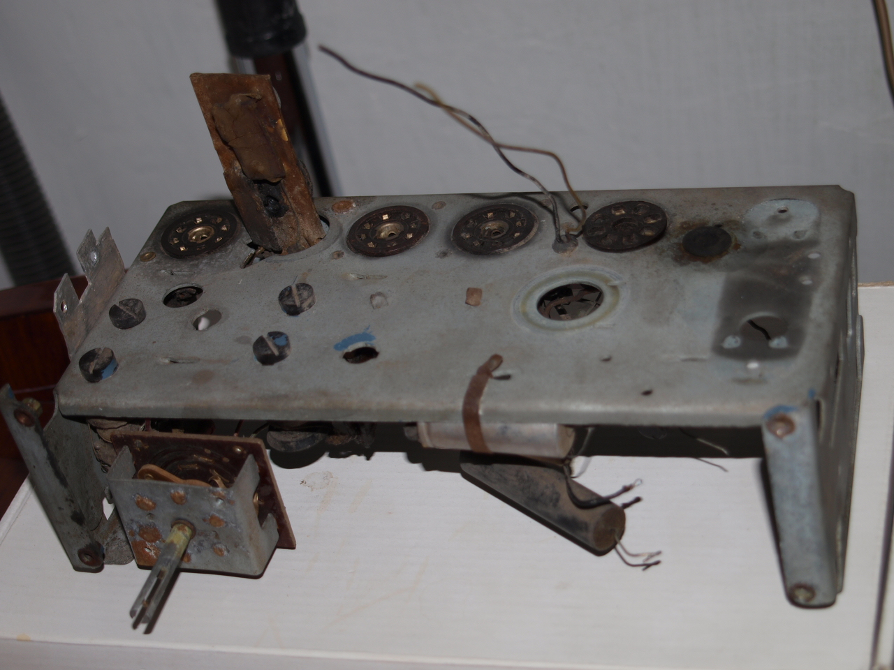

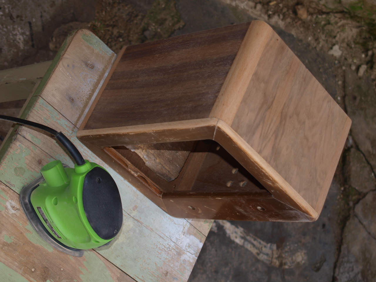

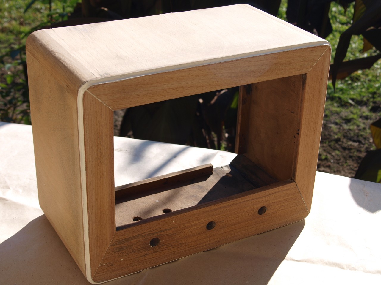

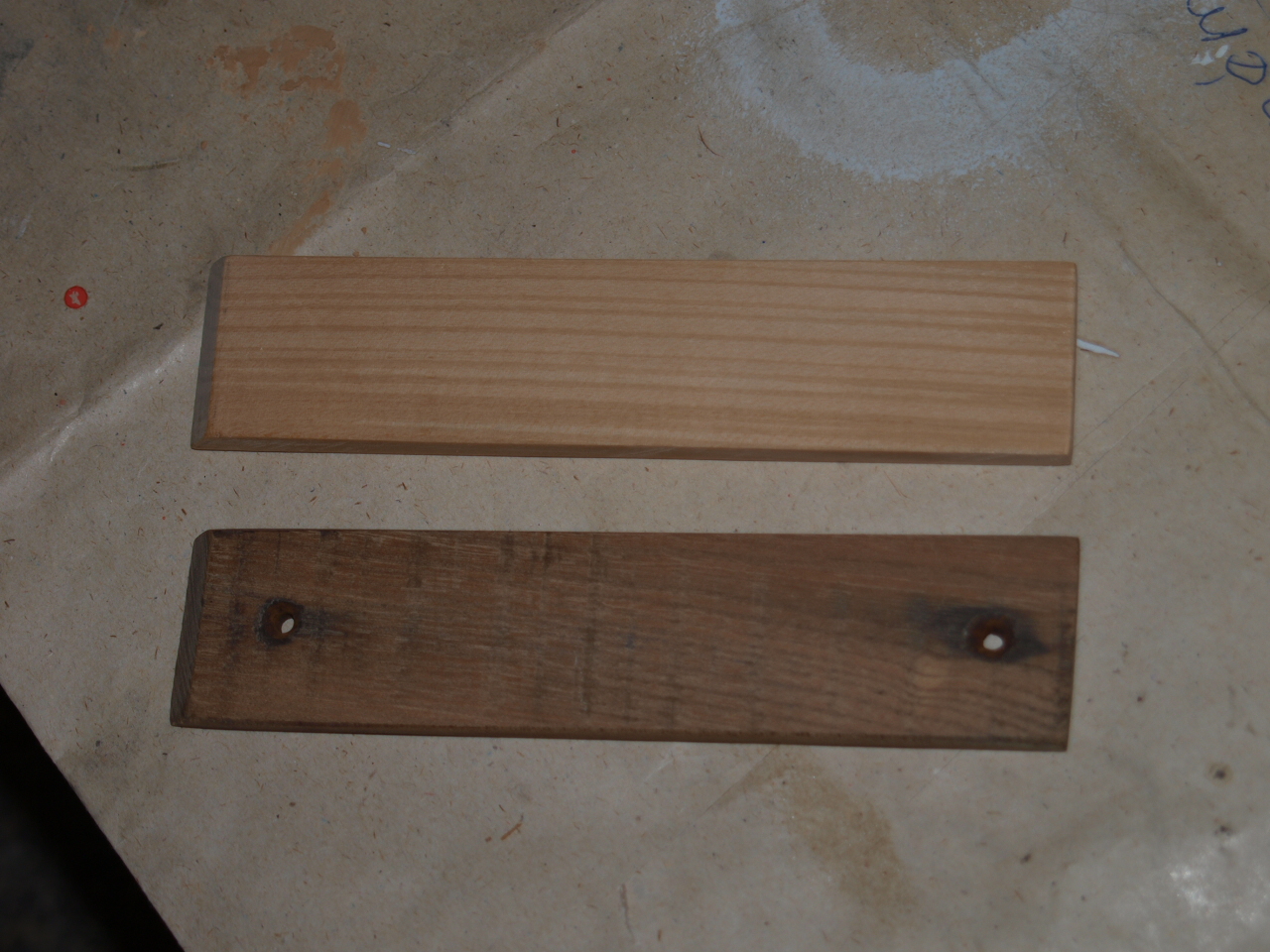

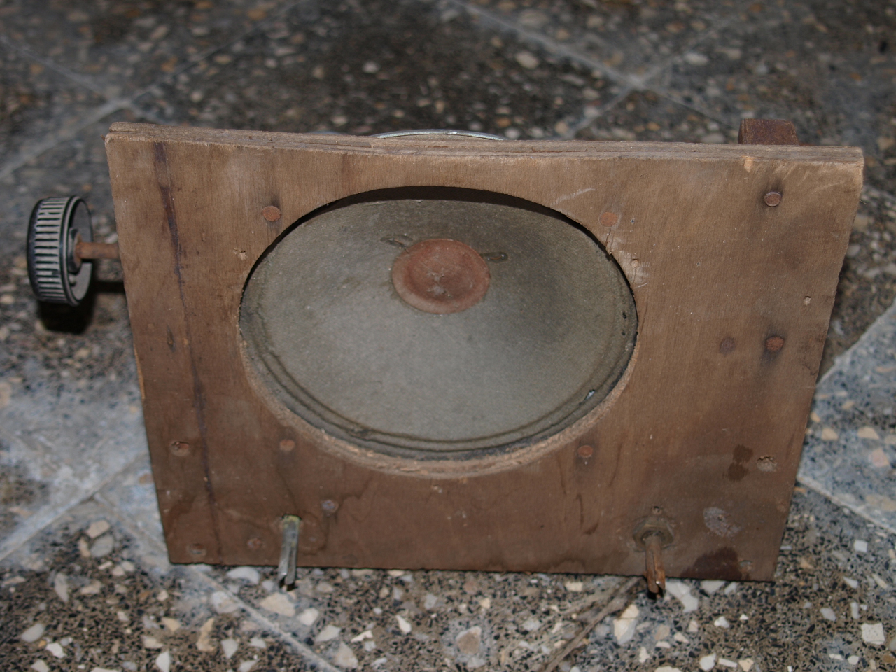

A következő néprádió ismét egy 115A, de átalakítva a140-es kapcsolás szerint, így hangolható KH-on és RH-on is. A vaterán találtam alkatrésznek egy sasszit, szinte hiánytalanul, már átalakítva, a kiegészítőket pedig ajándékba kaptam (doboz, hátlap, gombok stb.).
A forgókondenzátor eléggé meg volt rogyva, valamennyire sikerült rendbe hozni, de inkább kapott egy modernebb VT forgót, a biztosabb működés érdekében.
(#) teknikus válasza teknikus hozzászólására (») Ápr 20, 2011 /
A doboz, és az új talp.
