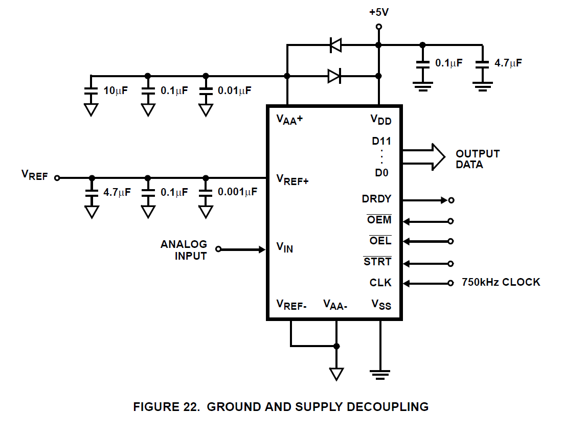

(#) stein81 hozzászólása Ápr 21, 2011 /
Vettem egy HI5812 -t (jó drágán)
Az adatlapjából másoltam ki a csatolt képet.
Nem, értem, mi az a sok kondi, meg azok a fejjel elfelé álló háromszögek.
Rákerestem, ez az "egyenértékű feszültség" (egyenpotenciál) jele.
Egyszerűen kössem össze az összes fejjel lefelé álló háromszöggel végződő vezetéket és kész?
Vagy mit csináljak velük?
Előre is köszönöm!
Zoli

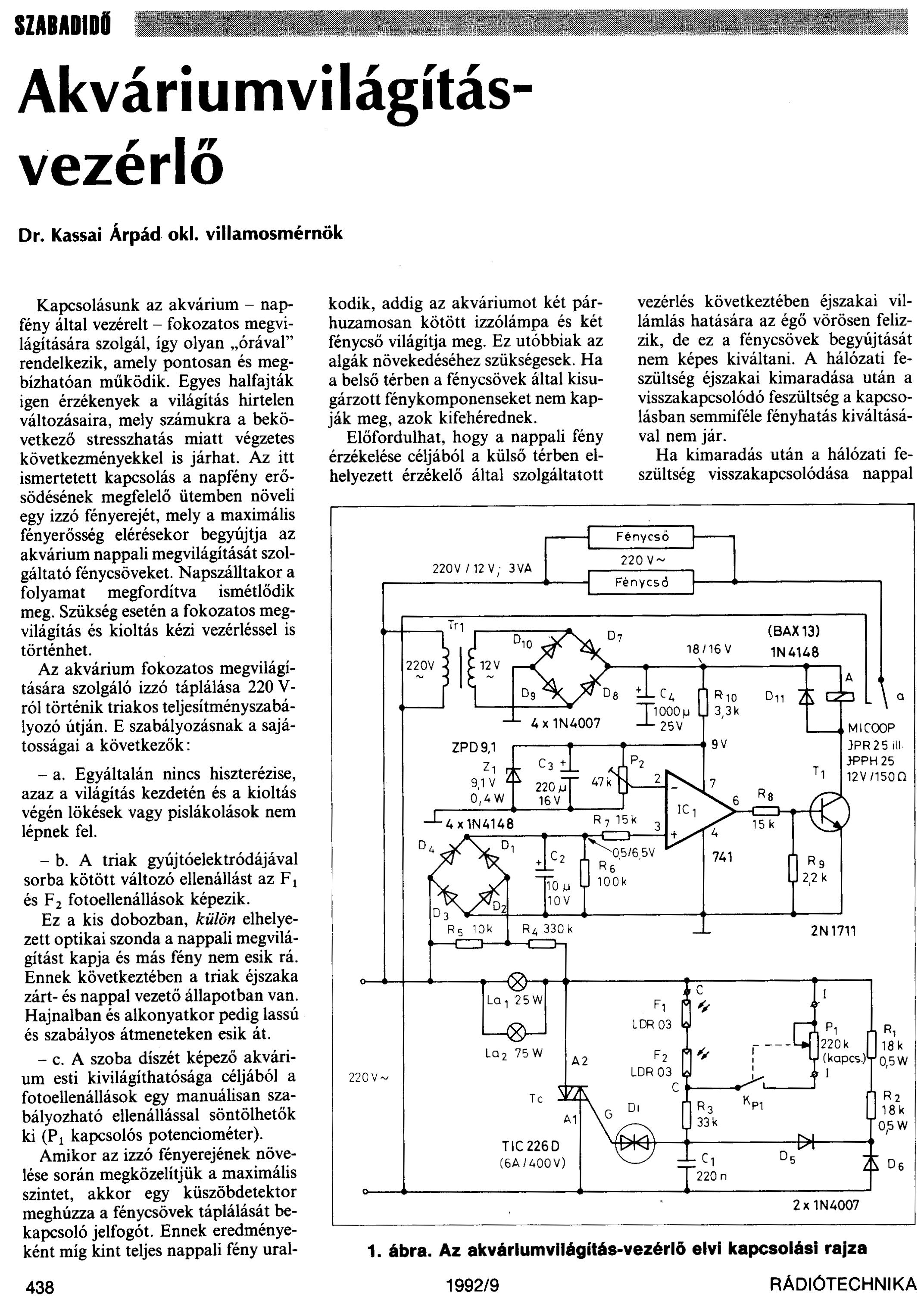

(#) yisrael hozzászólása Ápr 21, 2011 /
Sziasztok! Tudnak valaki segíteni nekem?
Nagyon jó ez a kapcsolás, viszont én nem fogok fénycsöveket használni, hanem 2db 12V/20Wos halogént,a terráriumom világításához/melegítéséhez. Namármost, miként módosítsam a már említett kapcsolást, hogy ezt igy kivitelezni tudjam?
A választ és a segítséget nagyon köszönöm előre is
(#) yisrael válasza yisrael hozzászólására (») Ápr 21, 2011 /
És egy kapcsolási rajzot ha tudna vki csinálni, a módosításból, akkor nagyon megköszönném, mert elég kezdő vagyok

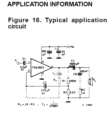

(#) R4v3n hozzászólása Ápr 21, 2011 /
Üdv Mindenkinek! Meg tudná nekem valaki mondani hogy a mellékelt kapcsolásban a Cx és az Rx értékének mennyinek kell lennie, ez mitől függ és hogy a képletben mi mit jelent? Előre is köszönöm!
(#) kadarist válasza R4v3n hozzászólására (») Ápr 21, 2011 /
itt megtalálod az adatokat.
(#) kadarist válasza kadarist hozzászólására (») Ápr 21, 2011 /
Az adatlap 8-ik oldalán olvashatsz az RC-tag hatásáról.
(#) proli007 válasza yisrael hozzászólására (») Ápr 21, 2011 /
Nem igazán tudom, miért jó számodra ez a kapcsolás, ha nem is akarsz fénycsöveket használni..
De mi lenne az általad helyesnek tartott működés?
Minden esetre, ha 12V váltó a tápfeszültség, akkor D1 Diac nem használható, valami UJT-s megoldást kell alkalmazni.
üdv! proli007

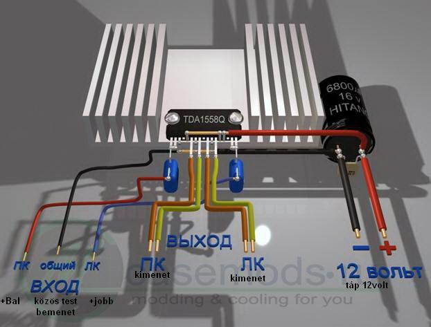

(#) dave500 hozzászólása Ápr 21, 2011 /
Sziasztok! Azt szeretném kérdezni, ha megépítem ezt.:http://www.hestore.hu/prod_10029551.html ennek elvileg ugye mennie kell 12V-ról nem? És jelszintnek elég egy DVD kimenete? Elôre is köszi.
(#) gaboca323f válasza dave500 hozzászólására (») Ápr 21, 2011 /
A jelszintel szerintem nem lesz gond, de ahogy írja is az adatlap: Tápfeszültség: max. ą10 .. ą35 V
A 12volt épphogycsak elég neki, viszont akkor tuti nem lesz meg a 2x50watt, de nem is az a baj, hanem, hogy a ą az kettős tápra utal, tehát pl +35 volt 0volt -35 volt.
Tehát sima +-12voltról nem fog menni. Ha mindenáron 12voltosat akarsz akkor Bővebben: Link
ezt javaslom, nekem 2x22wattos módban megy és elég nagyot szól.
Ez is jó, ilyenből is van erősítőm, a TDA1554/8q-t azért ajánlottam mert kb ugyan ezt tudja és annyira minimális az alkatrész idénye, hogy akár légszerelássel is összerakható.
De a fórumban is vannak egyszerű nyákok, sőt itt meg is lehet rendelni.

(#) yisrael válasza proli007 hozzászólására (») Ápr 21, 2011 /
Arról lenne szó, hogy a 12V egyen feszültségű izzó fényerejét szeretném változtatni, úgy, hogy amikor reggel világosodik, akkor a fényereje úgy nőjjön ahogy a kinti fény nő, és amikor este sötétedik, a fényereje úgy csökkenjen ahogy a kinti fény csökken. ez lenne a működés.
