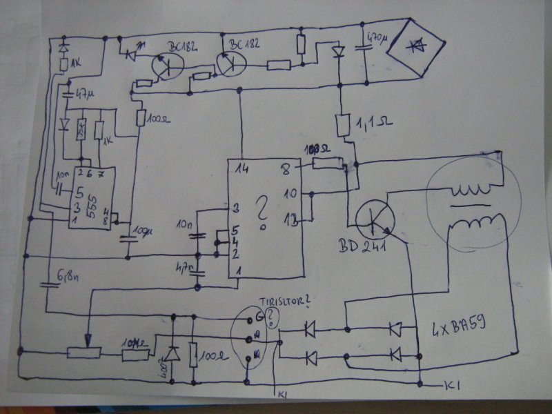

(#) istvancs válasza otto54 hozzászólására (») Ápr 21, 2011 /
Ok, bocs!
Gondoltam, elvileg a gyártó is olvashatja a topikot és esetleg, "burkoltan" akár segíthetne is mert biztosan felismeri a munkáját.
Mellékelem a rajzot, remélem nem írtam el semmit.
Köszi a segítséget!!
(#) istvancs válasza istvancs hozzászólására (») Ápr 21, 2011 /
És persze a kimenetre még jön a nagydarab kondi és a nagyfesztrafó.

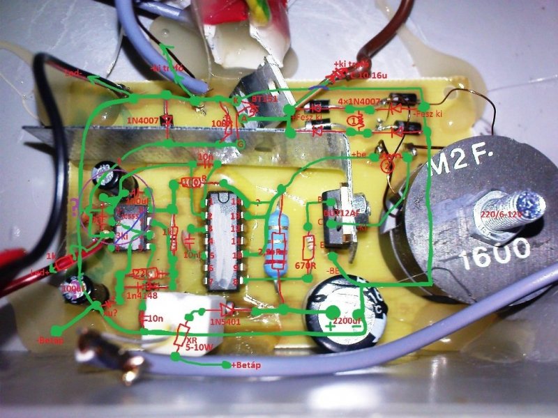

(#) otto54 válasza istvancs hozzászólására (») Ápr 21, 2011 /
A 7-es láb GND-re megy?
A fel nem tüntetett lábak meg "üresek"?
Hát pont ez a nagy problémám,és ez zárja ki az 556-ot.
A többi lába, beleértve a 7-est is, nem volt beforrasztva.
Megnéztem az eredeti állapotot is képen és jó irányban van behelyezve az IC de egyébként is fordítva meg a 14-es állna szabadon.
A 8.láb kimenet ez egyértelműen kizárja az NE556 -ot.
6 db monostabil IC-t néztem meg,de egyik sem illeszkedik az adott helyre.
Remélem nincs hiba a rajzon,mert akkor lehetetlen a beazonosítás!

(#) mex válasza dizi hozzászólására (») Ápr 21, 2011 /
A BD bázisáramát a 100 ohm állítja be, ennek alapján kellene keresgélni a szóbajöhető ic-k közt.
(#) dizi válasza mex hozzászólására (») Ápr 21, 2011 /
Lehet,hogy nem is az a hibája, tuti,hogy valami 2 filléres kontakt hiba.
Viszont a 100 ohmos ellenállást nézve elég nagy a kínálat az ic-k közt. :yes:
Tulajdonképp azért írtam, mert rémlett, hogy nem tud az LM 324 100-120mA áramot.
Bár a rajz sem jó, például a graetz felöli bc182 soha nem tudna kinyitni, ha a bázisára menő dióda így van bekötve.
(#) otto54 válasza mex hozzászólására (») Ápr 21, 2011 /
Nos szerintem az zener,és amennyiben akkus,akkor a feszültség csökkenésre hívja fel a figyelmet.
Amennyiben lecsökken az akku feszültsége,akkor az első tranzisztor lezár,a második kinyit és világítani fog a LED.
Első olvasatra legalább is úgy tűnik!
(#) istvancs válasza mex hozzászólására (») Ápr 21, 2011 /
Az IC az sajnos úgy tűnik, hogy jól van rajzolva. Kicsit fentebb van kép a nyákról és ott is pirossal berajzoltam a helyzetét.
Igen a bc tranyók gyenge akkut jeleznek, piros LED kezd világítani. A rajzjel hibás.

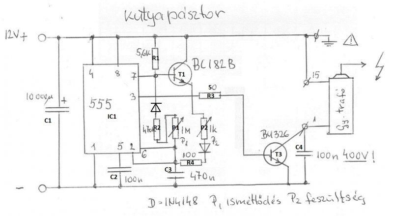

Hello! Megcsináltam Peoplex álltal felrakott rajz alapján a villanypásztort (#964946) trafó nélkül a kimeneten 12v dc és kb. 70v ac szaggatva de ha ráteszem a trafót nincs szikra és eltűnik a fesz. mi lehet a hiba?
(#) peoplex válasza jannylee hozzászólására (») Ápr 23, 2011 /
Helló!
Ha e rajz szerint csináltad : , jónak kell lennie. Az eredeti rajzhoz képest annyi a változtatás, hogy az 555-ös 7-es lábához kapcsolódó diódát fordítva kell betenni (ez sajnos az eredetin hibásan lett berajzolva), és kikerült belőle a BFY34-es tranyó a 15, és 820 ohmos ellenállásokkal együtt. Plussz az 555-ös 3-as lábához kapcsolódó 100 ohmost, én 50-esre cseréltem. Így max. ~20-22mm-es szikrát vág csutkára tekerve, egy Bosch trafóval. ET ÖRÖM ÉT BÓDOTTÁG!
Jah! Nálam amikor fordítva volt bekötve a dióda kussolt az egész szerkezet. Helyesen bekötött diódával már megjött az impulzus jel, de a feszültség leesett a béka segge alá, mindaddig míg ki nem kaptam a BFY34-et (illetve helyette a BC-337-et) és társaságát.
Mindezt sikerült kideríteni egy-másfél óra fórumelőzmény böngészését követően. Így látatlanban sajnos nem tudok egyéb ötlettel szolgálni, remélem sikerül ráakadni a bibire!

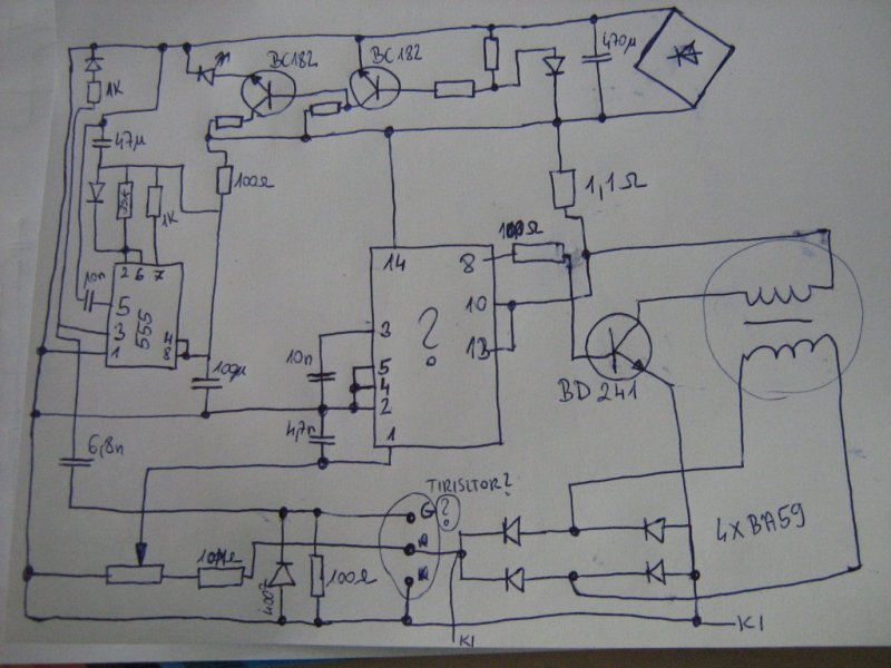

(#) istvancs válasza otto54 hozzászólására (») Ápr 23, 2011 /
Csak azért gondoltam mert a 3,4,5,7,10,11 és12 lábat is GND-nek jelöli néhány rajz. A nyolcas kimenet és a 14 Vcc.
Akár jó is lehetne és csak furfang, hogy itt a hetes üresen van hagyva.
Tegnap átnéztem kb 200-at az LM kezdetűekből és csak ezt a kettőt találtam ami passzolhat.
Milyen szériákból lehet választani? Vagy milyen csoportnevük van amire rákereshetnék (mint pl, "dual timer DIP-14" vagy hasonló).
Üdv, istvancs
(#) otto54 válasza istvancs hozzászólására (») Ápr 23, 2011 /
Én inkább úgy érzem,hogy a kapcsolóüzemű tápegységekben használatos,régebbi IC-k között kellene keresgélni.
Néhányat megnéztem,de azok nem passzoltak.
Ez a rész tulajdonképpen egy inverter áramkör,amelyiket az NE555-öt "rugdos". Remélem nem nagyon tévedek.
Az is lehet,hogy néhány az IC-ben "NC" láb most félrevezetésként be van kötve.

(#) jannylee válasza peoplex hozzászólására (») Ápr 24, 2011 /
Helló!
igen azt a rajzot csináltam meg a felrakott nyákrajz és beültetési rajz alapján. A rajzon a 100n kondi mellett van írva hogy 400v akkorának kell lenni a kondinak? nem vagyok nagyon jártas a dolgokban. ja a két ellenállás 50 és 100 mind a kettő ohm akar lenni? és a két dióda mind a kettő 1N4148?
(#) peoplex válasza jannylee hozzászólására (») Ápr 24, 2011 /
Igen, a kondinak 400V-osnak kell lennie. Az 50, és a 100 Ω-ot jelöl, és mindkét dióda 1N4148.
