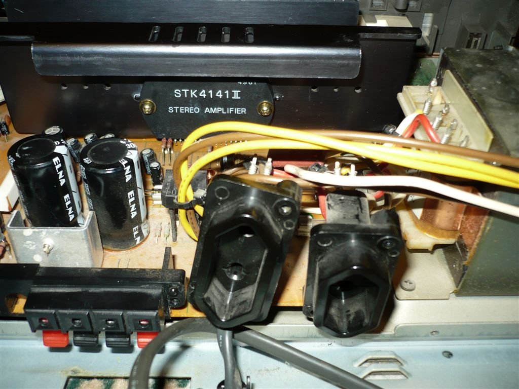

Kaptam egy rádiós erősítőt, az unokatestvéremtől, valahogy helyre kéne állítani a rádió részét(max hangerőn alig lehet hallani) egyébként szépen fog mindent. Ha az RCA bemenetre kötök egy forrást, akkor azzal szépen szól, azt leszámítva, hogy nem egyenlő hangerővel szól a két csatorna. Elég öreg már szerencsétlen... A végfok ic-t már cseréltem.(STK4141II) Előre is köszi a válaszokat. Gábor
Ha RCA-ról szépen szól, akkor kár volt a végfokot cserélni. A rádió rész, és a végfok között kellene szétnézni, esetleg elöregedett csatolókondi is okozhatja.
Köszi, a végfokkal is volt valami gáz, RCA-ról is csak a csere után szól jól...

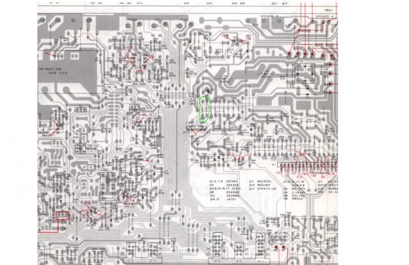

Sziasztok Nekem pont ilyen erősitőm van és két ellen állás folyton kiég.
A Kapcsolási rajz kellene csak nagyobb felbontásba hogy látni lehessen mindent. Köszi
Kicserélem öket mind a kettő 470 Ohm -os
Lássuk?!
Semmi változás az ujak is elkezdtek füstölni.....
És melyik az a két ellenálás azt megtudhatjuk? a rajza egyébbként fent van az elektrotanyán, pontosabban a teljes service manual.
Berakom a képet hátha valaki!?
A zölddel bekarikázott két ellenállás ég el folyton. Próbáltam méregetni de némelyikre nincs oda irva semmi.
MOst vettem észre hogy irtál Szia.
Feltettem képet.
A Q13, Q14 tranzisztorok valószínűleg zárlatosak. multiméterrel ellenőrizni kellene a bázisukon a feszültséget, valamint hogy a tápon meg vannak e a rhelyes fesz. értékek. És mit "produkál" az erősitő ha bekapcsolod, hangszórókban hallani valamit?

A hangszóró kimeneten kb 100 egynehány volt mérhető.
Itt a beültési rajz is hogy hol mérj .
100 V fölött ![]()
Tápfeszültségek rendben, mennyit mértél a jelölt pontokon?
A 100V sajnos nem sok jót jelent a végfok ic re nézve, a hangszóró kimeneteken ugyanis nem lenne szabad DC mérni.

Lemértem!
~ Ezt valamennyinek értem . Mert változott az érték.
Valami nincs rendben a táppal. A graetz hidat mérd ki , lehet hogy elszált belőle 1-2 dióda, ezen kívűl e puffer elkókat is ellenőrizheted, a jelölt pontokon +-34V kellene lenni. Földhöz (gnd) képest mértél ugye?
Természetesen.
A graetz hid arra a nagy négyszögletü feketére gondolsz? (kép) Azt hogyan mérjem ki áram alatt vagy anélkül? |
