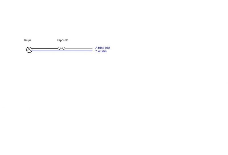

Szeretnék a konyhába egy zsinórkapcsolót beszerelni. Csakhogy nem tudom bekötni. A kapcsolón van két bemenet, a lámpán szintén két vezeték van, illetve a falból is két vezeték (fekete és kék) jön ki. Hogy lehet ezt összepárosítani? Hogy fogja megszakítani a zsinórkapcsoló? Köszönöm a válaszokat!
Így: Figyelj arra, hogy a kapcsoló a fázist (fekete) szakítsa meg!
