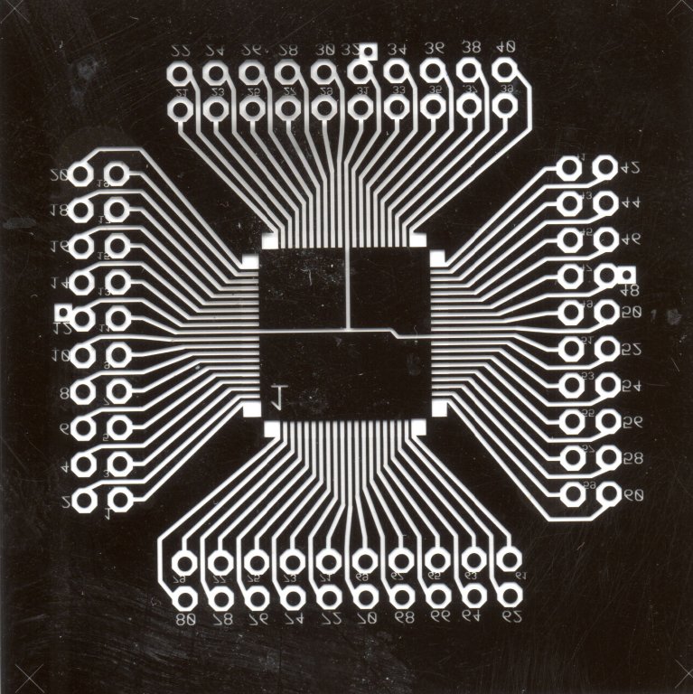

(#) tikitiki válasza gulasoft hozzászólására (») Nov 6, 2011 /
Azt hiszem korrekt voltál most köszöntem, és természetesen tisztelem a munkáidat én is , bár biztos a nyomdai szebb , de talán vártam volna egy finom házit töled is, de nem baj nem érdekes ja igen azt marattam , olyan kicsibe ezek a képek fotozáskor igen fel lettek nagyitva szabad szemmel ezeket a hibákat amiket irtál szibte nem is lehet látni
még 1x köszi
(#) janikukac válasza tikitiki hozzászólására (») Nov 6, 2011 /
Hát, ha azt nézzük, hogy olyat tartasz nagy tudománynak, amit más is használ nap mint nap, meg csúnyán beszélsz, akkor semmi jót. Amúgy nem rossz nyákok, csak változtatni kéne a hozzáálláson, de idősebbének nem szeretnék osztani, csak 15 vagyok. Én is néha dühöngenék, de nem teszem. Tettem, akkor volt következménye, meg is sértettem embereket amit már bánok, de ezt nem szeretném fitogtatni, meg nem is annak a topikja ez... :yes:
(#) storm válasza tikitiki hozzászólására (») Nov 6, 2011 /
[/OFF] Megint itt van 12 kép feleslegesen, mikor 2-3 kép is elég lett volna. A nyák valóban nem rossz, a baj csak az, hogy semmire se lehet használni. A modorodon lehetne kicsit faragni, gulasoft jóval többet tett le az asztalra mint te és a nyákja is jóval minőségibb és neki sehol nem mart alá a marató, neked viszont igen elég sok helyen. De még most se értem, hogy miért versenyzel a nyomdai minőséggel mikor eggyértelmű, hogy az sokkal jobb. Ezt a hsz.-t csak azért írtam, mert véleményeket kértél, részemről vita lezárva.

(#) gulasoft válasza tikitiki hozzászólására (») Nov 6, 2011 /
Én házit nem csinálok, ezért érdekelt a Tied. Még nem volt időm kipróbálni nem rég jöttem haza a retro amiga partyról, holnap megyek a nyomdába egy fóliáért. Tekints el a scanneren lévő portól és kosztól, és nézd meg ezt, ez nyomdai, ezzel hasonlíts össze a tiédet.
Az 5600 dpi az 5600 dpi, nincs mese, ja és ez a kép csak 1200dpi negyed olyan éles mint az igazi film.

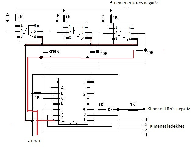

Az elmúlt napokban a következő kapcsolással küzdöttem. A cél annyi, hogy a három bemeneten (ABC) érkező jelből 4 kimenetet tudjak csinálni.
Ehhez 4028B BCD to Decimal IC-t használok és opto kapukat.
Az itt lévő kapcsolást összeraktam és működik is úgy - ahogy, de a kimenetekre ledeket kötve azok alig pislákolnak, illetve kikapcsolt állapotban is nagyon haloványan világítanak - tehát nem stabil az áramkör.
Mondták több helyen hogy az IC bemeneteit le kell húzni a földre DE hogyan? Az ok, hogy a D (nem használt) bemenetet egy 1K-s ellenállással a negatívra kötöm - így az folyamatosan 0 bemenetet kap, de ha az ABC bemenetek közül bármelyiket a negatívra kötöm akár 1 akár 10k-s ellenállással az egyből 0-ra vált és a kimenet is szép lassan elalszik... Nem értem... mi a gond?
(#) pucuka válasza Andrew-V hozzászólására (») Nov 7, 2011 /
Mondjuk, ha szíveskednél szabványos rajzjeleket használni, hamarább rá lehetne jönni a hibára. Így, hogy csak tokokat rajzolsz, elég problémás a megfejtés. Az pl. egyből látszik, hogy az optó tranzisztorai 10 kohm ellenálláson keresztül közvetlenül mennek a dekóder bemenetébe. Ez nem jó, a kollektornak (ha egyáltalán az az a kivezetés) az ellenálláson keresztül tápra kell kapcsolódnia, és innen veheted le a jelet a dekóder bemenetére. Az optó tranzisztorának kollektor ellenállását pedig úgy kell méretezni, hogy a kollektor áram a katalógus adatnak megfelelő legyen. A 10 kohm soknak tűnik.
A dekóder kimenetére nem kötheted rá a LED -eket közvetlenül, legalább egy nyitott kollektoros inverterrel, vagy bufferrel, de legalább egy meghajtó tranzisztorral kell meghajtani.
(#) Andrew-V válasza pucuka hozzászólására (») Nov 7, 2011 /
Berajzoltam az optokat az adattáblájuk alapján (4n25)
Az IC kimenetén csak ledek lesznek (elvezetve pár méterrel odébb) semmi más terhelés, korábban itt a fórumon azt mondták ezt még elbírja, nem kell elé tranzisztor - ezért kötöttem be egyből.
Amit írsz - ha jól értem, akkor a 10k helyett kevesebb és azt kössem a táp pozitívjára és onnan (?) az IC bemenetére?? (ha lehet ezt mégegyszer, kicsit szájbarágósan)
Ha jól látom (a rajz szerint) a pozitív megy az opto tranzisztor emitterére. Nem a negatívnak kéne?

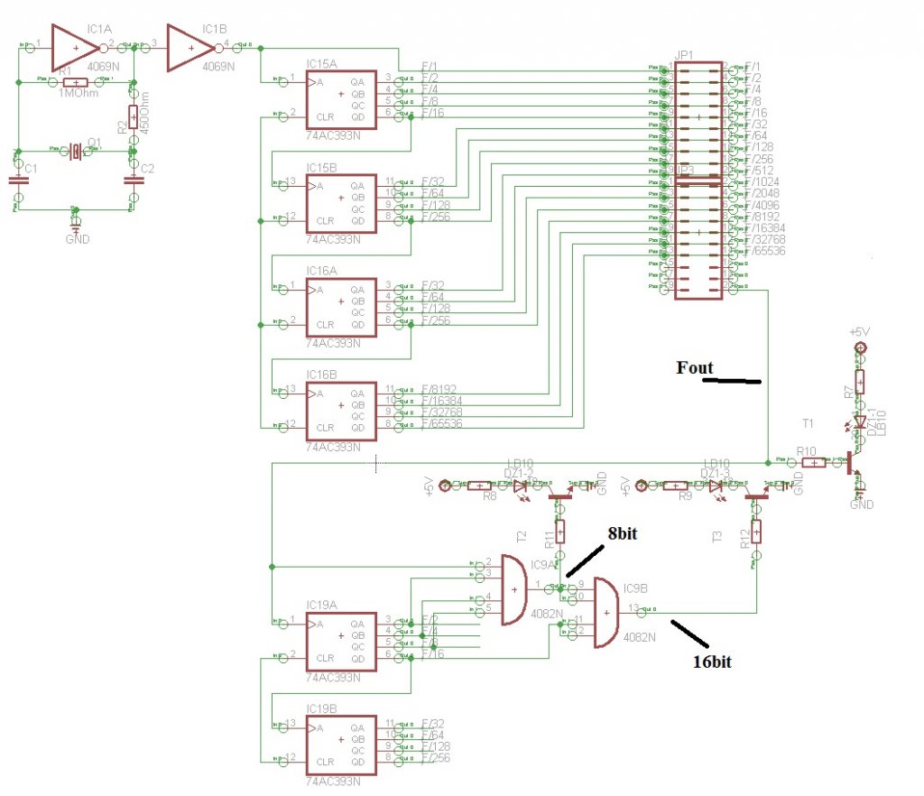

Itt az oldalon találtam meg az alábbi kapcsolást, amit szívesen utánagyártanék némi kiegészítéssel.
Az eredeti:
http://www.hobbielektronika.hu/kapcsolasok/seged_orajel_generator.html?pg=1
A módosításom a clkpgsch.jpg képen látható.

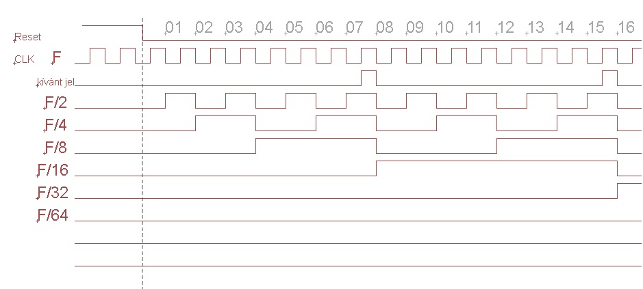

Az elképzelésem az, hogy fogok egy 32768Hz-es kristályt, aminek a jelét elosztom 2^15-ennel, hogy 1Hzes négyszögjelet kapjak. Ehhez 4db 74HC393-es 4bites számlálót választanék. Azért esett erre a választásom, mert az adatlapja szerint képes 99MHz-en is üzemelni, így később ha kell, akkor 40MHzes oszcillátort is tudok vele osztani.
Vagy éppen F/8 ill F/16 jeleket is generálhatok ezzel, magas órajelek mellett is.
A clkpg.jpg látható, hogy milyen jelet is szeretnék.
A célom az, hogy a próbapanelen ne nekem kelljen a 74HC595 ill a 597 storage lábára 8 , vagy ha sorba vannak kötve akkor 16 órajelenként, az engedélyező jelet küldenem, hanem magától megcsinálja. 1Hz-enként még nekem is megy (úgy ahogy), de kHz-eknél....
Szóval az érdekelne, hogy jó e a kapcsolás, jók e a hozzá választott ICk? Sajnos van egy olyan érzésem, hogy valamit elrontottam...
SB

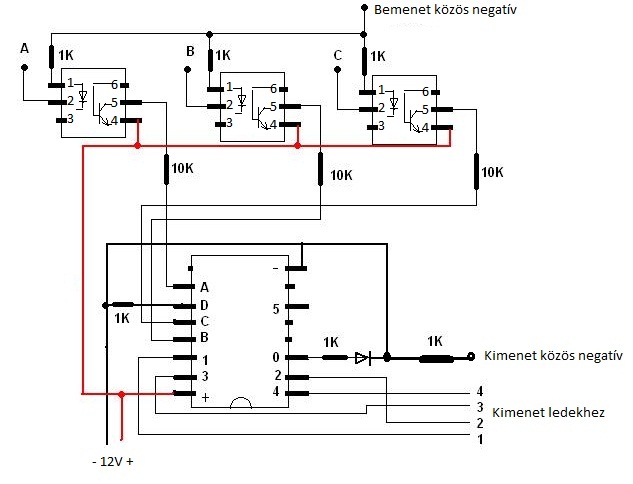

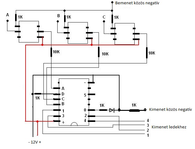

Hát... még mindig nem biztos hogy jól értem (nekem fura ez a rajz így) de átrajzoltam... talán...?

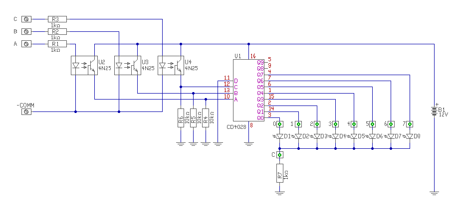

(#) proli007 válasza Andrew-V hozzászólására (») Nov 7, 2011 /
Nem egészen.
- A bemenetnél, nem a dióda anód a közös, hanem a katód. (ha már az van közösítve
- Ha az optohoz kollektor ellenállásokat használsz, akkor invertálni fog. Vagy is amikor bele világít a Led. a kimenetén logikailag alacsony szint lesz nem magas.
- A dekódoló D bemenetét nem magas szintre, hanem alacsony szintre kel húzni, mert akkor csak a 8-9 számot fogja dekódolni, hiszen a D magas szintje, már is 8-at jelent.
Szerintem valami ilyesmit szeretnél készíteni..
üdv! proli007
(#) proli007 válasza Sick-Bastard hozzászólására (») Nov 7, 2011 /
Rettenet ez a rajz, attól a sok karikától. Nem lehetett volna kikapcsolni?
Oké, de a Clear bemenet nem lóghat a levegőben. Ha nem használod, akkor a GND-re kel kötni. A tápfesz bekapcsoláskor úgy állnak be a számlálók, ahogy épp akarnak. Ha ez zavar, Reset jelet kell generálni a CLR lábra.
(Ja, és nem 8-bit, hanem "8. bit"... és nem Fout, hanem Fin, vagy Fout-ra. )
üdv! proli007
Egy digitális rendszerben nem lehet instabilitás. Ott csak két állapot lehetséges. Nálad főképpen az volt a gond, hogy a bemenetek "lógtak a levegőben" és a CMOS Gohm bementi ellenállásával, összeszedtek mindenféle zajt. Ha lett volna egy szkópod, láttad volna, hogy brekeg a kimenet. Egy logikai áramkör számára biztosítani kell a logikai szintű L/H jeleket. It amikor az opto tranyó zár, az ellenálláson keresztül L szint jut a bemenetre, amikor pedig nyit a tranyó, felhúzza az ellenállás lábát a táp közelébe, így biztosítva a H szintű jelet. ennyi az egész, és nem több.
üdv! proli007
(#) Andrew-V válasza proli007 hozzászólására (») Nov 7, 2011 /
Éééés több napi szenvedés után végre műűködik!
Valóban ez volt a gond, és a "berregést" tapasztaltam is mert amikor szakadásmérővel méricskéltem a 0 szintű kimenetek is "brekegtek" és akármihez hozzáértem kézzel egyből megőrült...
A levegőben lógást értettem már az elején is de a gond onnan indult hogy az opto kimeneteit cseréltem fel és ettől ha betettem a lehúzó ellenállásokat semmit sem csinált - ezért hagytam ki - mert akkor legalább "működött" valahogy. Mindenre gondoltam csak arra nem hogy az opto fordítva is működik (illetve úgy csinál mintha)
De mos már működik és legalább meg is értettem hogy mi mért van így - köszönöm szépen a türelmet és a segítséget!
