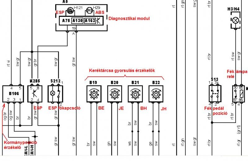

2000 évjáratú 1.6 AKL motoros Octavia ABS lámpa világít. Szakszervízben azt mondták hogy az ABS vezérlő rossz. Egyszer már volt cserélve bontottra és jó volt 1,5 évig. Mit tudtok tanácsolni? Köszi.

Szia. Én is jártam már így, ugyan ez a tipus csak 99-es. Nekem is azt mondták. Állítólag ritkán romlik el. Pesten 45000-ft ért cseréltek volna benne valamit amitől szerintük meggyógyul. Úgy gondoltam hogy régen sem volt abs és akkor is közlekedtünk így hát letakartam a lámpát mert idegesített. Aztán egy barátom mondta hogy valamelyik kerékjeladó a ludas. Állítólak kerekenként más-más van rajtuk? Szétszedtem egyenként és befújkáltam wd-40-el. Természetesen nem ért neki semmit. Kontakt spray-vel kellett volna-mondták- de az nem volt akkor. Így jártam vele pár hetet aztán vagy odaért a hibához a wd-40 vagy megszánt az Isten de egyszer csak működött.
Tehát egy kontakt-spray kúrát szerintem megér.
(#) sufni-tunning válasza delta1 hozzászólására (») Ápr 26, 2011 /
Érdemes megnézni a hézagot, illetve van- rajta fémreszelék.
Azok is bezavarhatnak.
Sűrített levegővel le lehet fújni.

Szia! Becímkéztem az ABS rajzot, hogy segítsen az eligazodásban. Delta1 már szembesült ezzel a hibával, csak a hiba nem lett kitörölve azért javult meg "később". Ha nem áll fenn a hiba 5-10 indítás után, a rendszer megtanulja az új értékeket és azzal üzemel a továbbiakban. A legsérülékenyebbek a keréktárcsáknál lévő forgásérzékelő szenzorok és azok kontaktusai. A szenzorok deformálódása (elütődése a helyéről) is okozhat jelvesztést a rendszer számára. Tehát a kontaktusok maximális rendbehozatala és az érzékelők vizsgálata, majd egy hibatároló törlés. Szerintem.
(#) delta1 válasza VIM hozzászólására (») Ápr 26, 2011 /
Igazad lehet, mert tényleg egy szervíz után gyógyult meg amikor is ugye törlik az agyát.
(#) hibbantpasi válasza djhans hozzászólására (») Ápr 26, 2011 /
Ha van lehetőséged, olvastasd ki a hibatárolót olyan helyen, ahol látod te is. Sok helyen max. 1-2 ezresért megteszik ezt neked.
Amit sk. megnézhetsz: a jeladók ellenállását célszerű ellenőrizni az ABS egység csatlakozójánál, mivel a leggyakoribb hiba a vezetékszakadás. Kb. 1200 ohm az ellenállása egy jeladónak.A szakadás egyértelmű hiba, a zárlat nagyon ritka.
ui: A hézagváltozás ill. deformálódás esetén kialszik az ABS lámpa inditás után, akkor gyullad ki , ha mész az autóval => fordszámeltérés.(Ez eltérő gumiméreteknél is előjön)
Ha inditás után nem alszik el, a szakadásvizsgálattal kezdd.
üdv: hp
