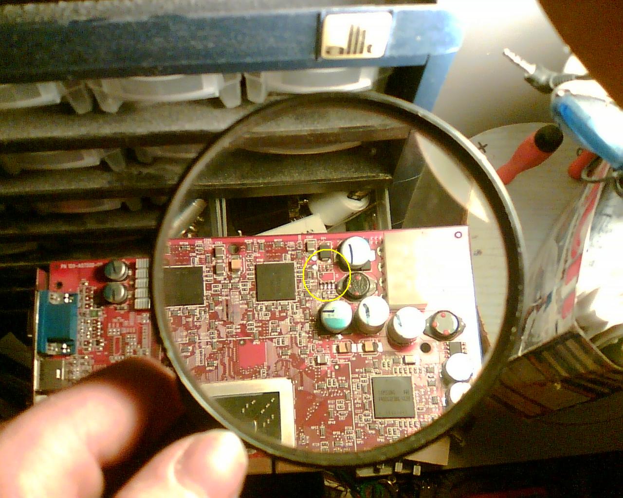

Sziasztok! Van egy ATI 9800 pro videókártya amin táp hiba miatt elpukkant egy ic. Valaki megtudná mondani mi célt szolgált , és lehet e helyettesíteni? Nem tudom mi volt ráírva , de ha valakinek van róla infója már az is segíthet valamit.
