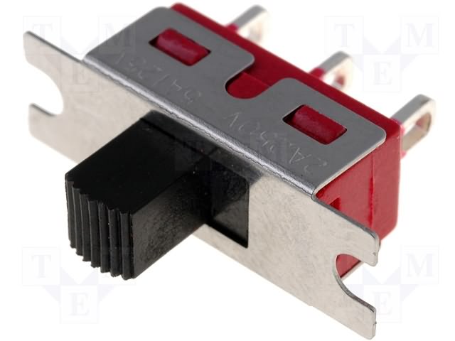

(#) Dinamik hozzászólása Ápr 24, 2011 /
Hali Szeretnék egy kapcsolót bekötni egy erősítőre és kellene a segítségetek hogyan kössem be?miért kell így?és az én kapcsolómba van 1 kis led ami világít de kb így néz ki aki tudna segíteni légyszi irjon.
(#) B.I válasza Dinamik hozzászólására (») Ápr 24, 2011 /
Mérd ki multiméterrel . De a középső kivezetésre kell szerintem az egyik vezeték, a másik vezeték pedig valamelyik szélsőre.
(#) Dinamik válasza B.I hozzászólására (») Ápr 24, 2011 /
Az egyik lábon irja Supply Volts a középsőn hogy ON.ACC a harmadikon hogy Earth (földelés) de a kapcsoló csak 12v os de nekem 14 V ra kellene az baj ? és ez nem váltóáramkapcsoló?
Ha 14V-ra kötöd akkor valószínű, hogy a led előbb-utóbb kiég. A bekötni pedig úgy kell, hogy a Supply Volts-ra kötöd a 14V-ot, az ON.ACC-ra az erősítő pozitív vezetékét és az Earth-ra pedig a negatív vezetéket ( a táp és az erősítő negativ vezetéke közös) .
Oké köszi szépen a segítséget!

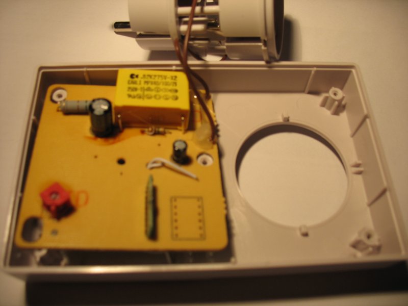

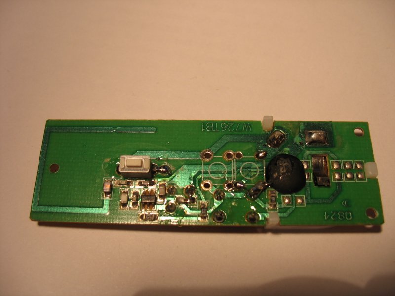

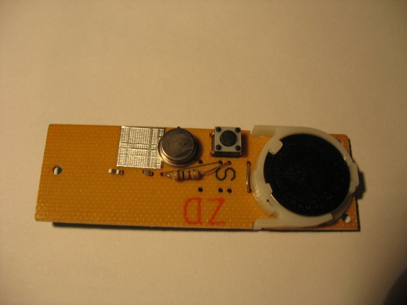

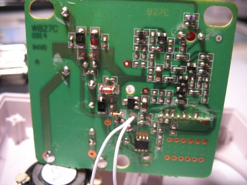

(#) repcsi hozzászólása Ápr 24, 2011 /
Kezdő vagyok és szeretnék módosítani egy vezeték nélküli csengőn mivel annak teljesítménye jóval az elvárható alatt van.
Ez egy Somogyi Electronic DB118-as típusú csengő.
pl.: http://www.villany-szer.hu/node/1433
Egyik probléma vele, hogy az állított 100méterhez képest 20 méterre elhelyezett adó jele nem jut be a házba, habár előtte egy egyszerűbb ATC típusú (egy másik témában valaki ilyenhez akart csinálni adót) tökéletesen működött... Ez kb 3x annyiba került. Az ado1-es képen látszik az antennaként működő marás a bal szélen, felszerel állapotban, ez van felül, lehetséges valamilyen módon fúrással, valamilyen alkatrész behelyezésével kivezetni-megnagyobbítani ezt az antennát?
Köszönöm előre is a segítséget!
(#) David.zsombor válasza repcsi hozzászólására (») Ápr 24, 2011 /
Az ilyen adók 12v os elemről szoktak menni. Szerintem azért nem elég erős. Amúgy kapard le a végén a lötstopot és forrasz oda egy lehetőleg egyeres vadtag rézdrótot és valamennyivel biztos jobb lesz.
(#) Johnycorp válasza repcsi hozzászólására (») Ápr 24, 2011 /
Én már alakítottam át ilyet.
Megmértem az antenna hosszát és egy vízszintesen felszerelt lemezre elszigetelten felszereltem a régi antennával azonos hosszúságú drótot, mint antennát. Bekötöttem a kondi után a régi antenna helyére (a meglévőt leválasztottam a panel-fólia elvágásával a kondinál). Az új antennát mikro koax-al kötöttem be. Árnyékolást bekötöttem az egység közös pontjára (általában negatív tápfesz)
Tesztelt le, hogy messzebbre megy-e mint a régi.
Lehet próbálkozni esetleg dupla hosszú antennával is.
A tápfeszt valóban érdemes megnézni. Nekem a vevő elemes volt, most tápegységről megy. Az is sokat jelentett. Ha van lehetőség, akkor érdemes az adót is stabil 12V-ról járatni. Például 78L05 (12v, 0,5A) alkalmazásával.
Nekem egy hasonló Conrad modell most kb 110m-re megy el.
És az adóban a másfél voltos elemet kicserélhetem mondjuk egy 12voltosra egy ilyen szabályzóval pl. 78L05.
És akkor az antennán a kimenő teljesítmény nagyobb lenne? Ilyenkor nem kell ellenőrizni az alkatrészeket, hogy minden ki fogja e bírni a nagyobb feszültséget?
Biztos 1,5V-os az elem benne?
Mert ha CR2032 a típusa, akkor az 3V-os.
Azt viszont nem tudom, hogy pl. 5V-ra mit is reagál és hogyan is viseli el. Elméletileg nőhet az adóteljesítmény.
De lehet hogy csak egy tized másodpercre és utána már csak füstjeleket küld.
Áh igen, cr2032 van benne ami 3Voltos bocsánat. Megkeveredtem én is .
Valaki felvázolná, hogyan is lehetne ennek nekikezdeni, vagy meg kéne ismerni az össze alkatrészt, és abból kiszámolni, hogy mi is történik, ha ráeresztjük a 12 voltot?
Van erre valami progi is amivel ez modellezhető, vagy marad a jó öreg kiszámolósdi?
Nem egyszerű a dolog.
Az egyik módszer az, amikor megnézzük az alkatrészek adatlapját. Itt van egy SMD alkatrész a forrasztási oldalon (végfok???), egy fémtokos alkatrész (nem látom a típusát) és egy panelon kialakított IC, ami le van öntve a fekete anyaggal. Az utóbbi a legkritikusabb, nem tudni azt, hogy mit is visel el. Alapjában véve a kapcsolás és az alkatrészek megismerése után lehetne tudni azt, hogy mit is lehet ráadni. Megoldás szokott az lenni, hogy magát a végfokot járatjuk magasabb tápfeszről. Ehhez látni kellene a modulátor és a végfok kapcsolatát is.
Első lépésként egy jobb antenna az igazi megoldás, esetleg a stabil 3V alkalmazása (pl:LM317).
