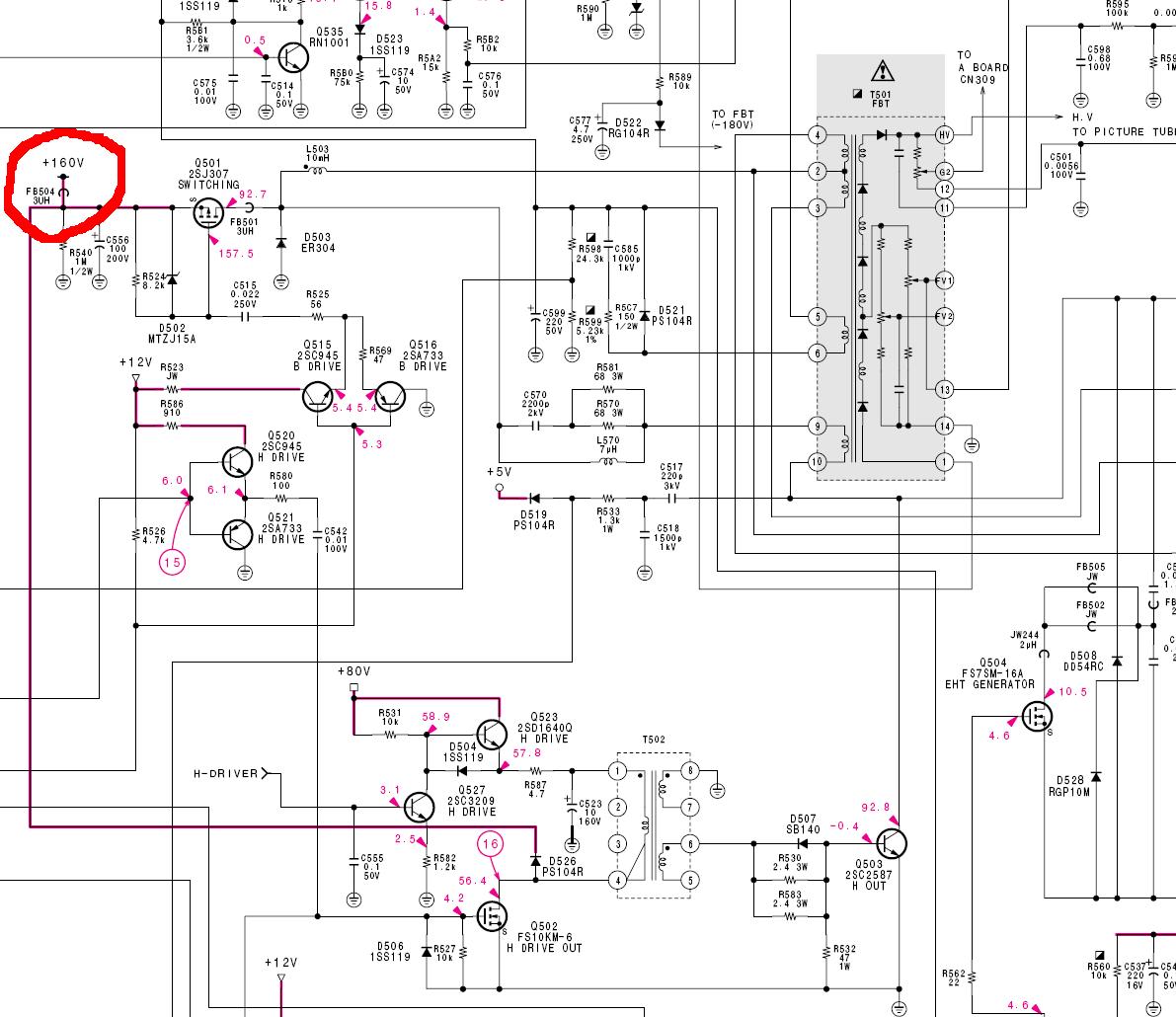

(#) nagy7702 hozzászólása Ápr 23, 2011 /
Sziasztok Tudna valaki segíteni? Van ez a sony Model:CPD-E100E fentebb már ma említettem dióda cseréjét most gyári tipust tettem bele azt nem nyírta ki de a sortrafó most csak nyöszörög vagy fütyül lényeg az hogy nem indul el rendesen,kikapcsoláskor bevillan egy kis pici kép a közepén néha be villan bekapcsolás után is egy pillanatra.Az lenne a kérdésem mit nézzek meg.Diódát tranzisztort mértem de nem találtam zárlatost.
Köszi a segítséget előre is.
(#) kadarist válasza nagy7702 hozzászólására (») Ápr 23, 2011 /
A sortápfeszültség mennyi ilyenkor? Melegedő alkatrészt találtál?
(#) nagy7702 válasza kadarist hozzászólására (») Ápr 23, 2011 /
Nem találtam melegedő alkatrészt. De a sortápfeszültséget azt sajna nem tudom hogy mérjem. Még az elektronika elején járok de érdekel képes vagyok ráérésemben reggeltől estig csinálni dolgokat ha tudsz seíts.Köszi előre is.
Igazándiból egy ilyen Sony monstrum túl nagy falat lesz a számodra, mármint a javítást illetően. De azért a feszültségmérést megnézhetjük. Keresd meg a C556 jelzésű elektrolitkondenzátort (a rajzon a bekarikázott mérőpont mellett van). A sarkain mérj feszültséget.
153voltot mértem.
Jó. Most a sortrafó 9-es lába és a kondi negatív pontja (test) között is mérd meg.
Indításkor152volt pár másodperc után leesik rohamosan (rögtön)19voltig.
(#) kadarist válasza nagy7702 hozzászólására (») Ápr 23, 2011 / 1
Az gond. De ezeknek a monitoroknak a javítása nem egyszerű feladat. Én azért kicserélném a 160V-hoz tartozó elektrolitkondenzátorokat (C556 és C626). Próba szerencse. Gondolom úgy próbálgattad, hogy a számítógép rá volt kötve.
(#) csabeszka hozzászólása Ápr 23, 2011 /
Üdw mindenkinek! Van egy videoton ts 4350-es szinestévém,de bekapolás után kb 1percre kikapcsol. Mi lehet az oka? Kaptam emailbe értesítést,hogy jött válasz,de a megadott linken nem találom a választ! Mobilról vagyok. Ha valaki tud segíteni akkor a csabeszka@t-email.hu cimre írjon! Elöre is köszi aki tud segíteni!
(#) nagy7702 válasza kadarist hozzászólására (») Ápr 24, 2011 /
Siker! A két kondi ki volt száradva30nF-os volt mértem öket, a lábánál ki volt folyva az elektrolit. Köszi a segítséget!
(#) kadarist válasza nagy7702 hozzászólására (») Ápr 24, 2011 /
Szép munka, pedig nagy volt az ijedtség!
