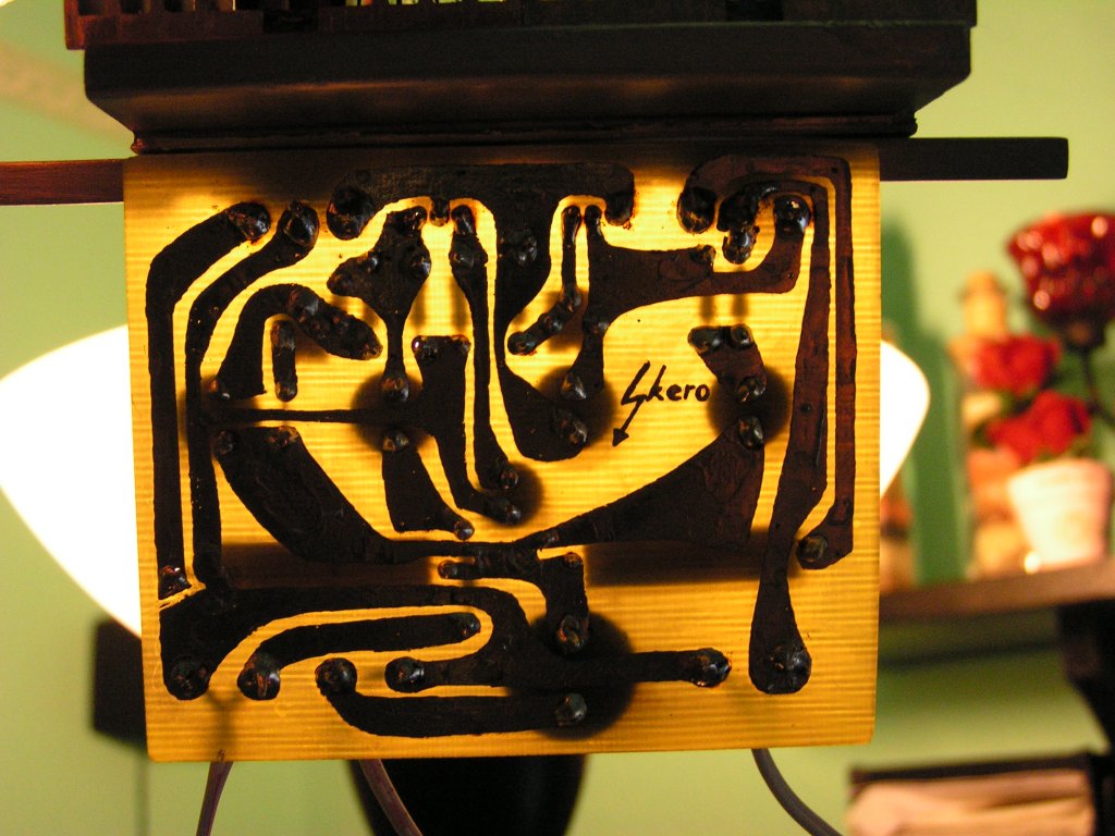

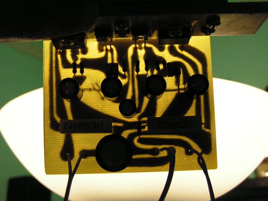

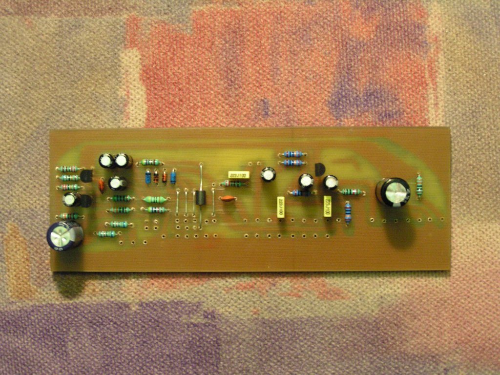

(#) skero válasza doomkiller hozzászólására (») Ápr 25, 2011 /
Gratulálok! Nagyon ügyes vagy! ez pontos mása annak amit én csináltam.

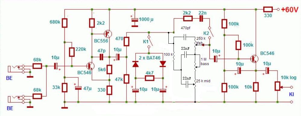

(#) skero válasza skero hozzászólására (») Ápr 25, 2011 /
Elkészítettem a kapcsolás 60V os előfokát is azzal a különbséggel ,hogy 3 -as hangszín lett bele tervezve és a torzító részbe külön raktam még két 1n4148 as diódát így kapcsolható lesz a torzítás,soft és hard. De az előfokot még nem teszteltem le.

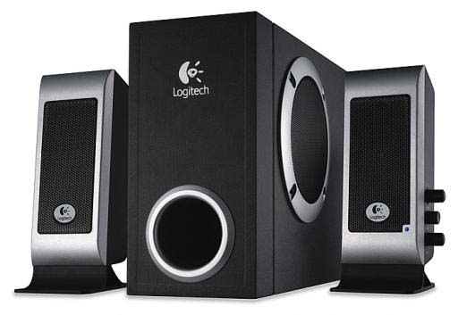

(#) Hitman3 hozzászólása Ápr 25, 2011 /

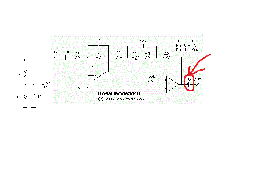

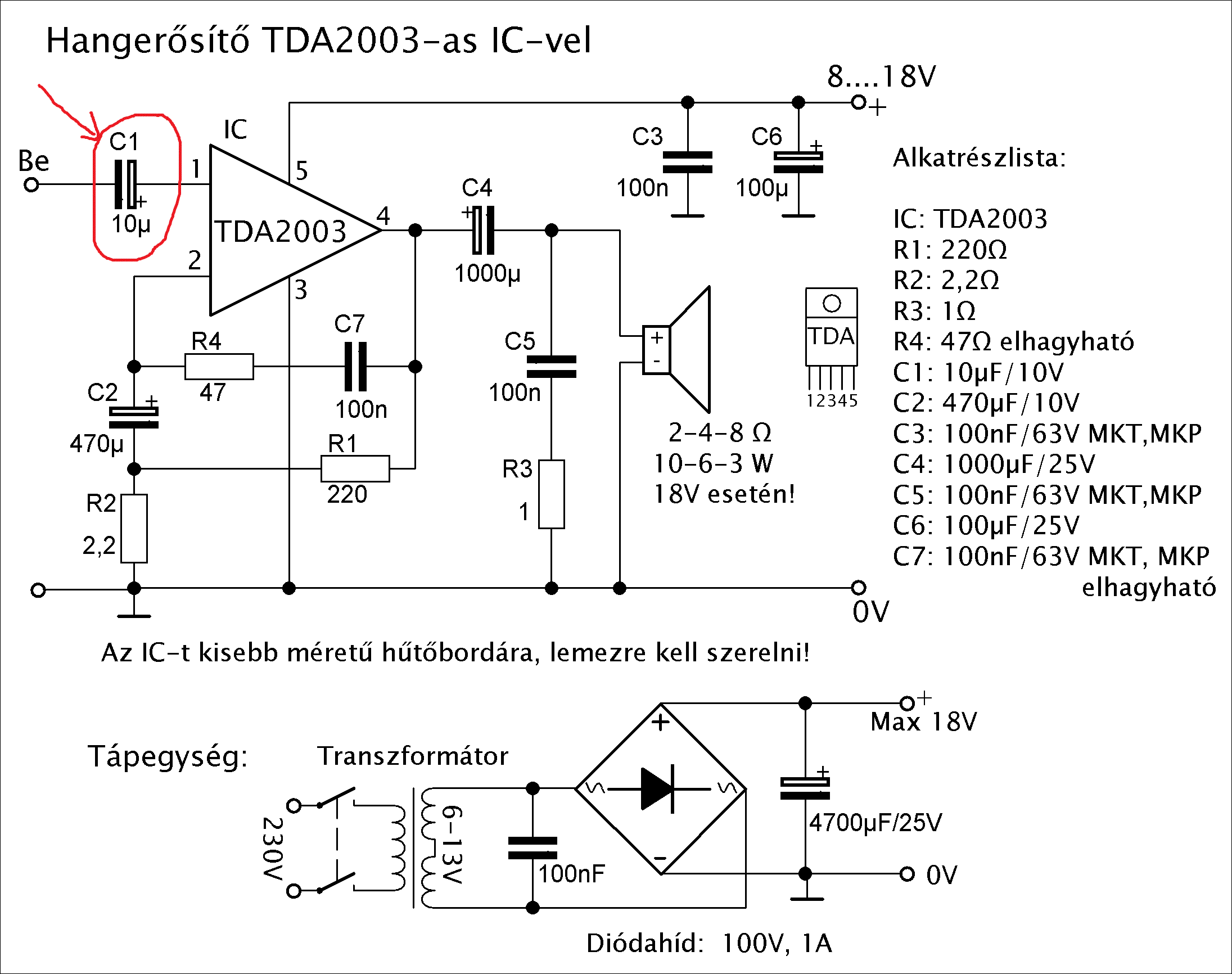

Helló Mindenki!
Tervezgetek egy 2.1-es rendszert és az a problémám, hogy az előerősítő kimenetén és a végfok bemenetén van egy-egy elko kondi. Az a probléma, hogy a polaritások nem egyeznek. Valahogy össze kellene hozni a két erőlködőt. Nem tudom mit tegyek, bipoláris elkora gondoltam cserélni a két kondit. Vélemény?
Elkészült a 2.1 terve. Aki megnézi, fűzzön valami okosságot hozzá. Ez az első komolyabb munkám.

(#) reloop válasza Hitman3 hozzászólására (») Ápr 25, 2011 /
Helló! Szívesen segítenék, csak nem tudom mire való a kapcsolás. Kérlek írd le, hogy mire szánod. Már a TDA2003 visszacsatolása is gyanús.

(#) Hitman3 válasza reloop hozzászólására (») Ápr 25, 2011 /
Ez tulajdonképpen egy 2.1 rendszer kapcsolási rajza, amiben a szélessávú hangfalakat a tea2025 hajtja és mélynyomót a tda2003-as. A mély tartomány erősítésére egy tl072-es műv. erősítő szolgál. Ez tulajdonképpen egy tönkrement Logitech s200 szerkezetébe épül be. Mindössze 15 watt, ill. amennyit a trafó bír. A végfokok teljesítménye kb. a fele. A hangszórók szintén 15 wattosak összesítve. A konnektoroktól balra található kapcsolás a mélyládában van, a jobb oldali pedig az egyik kis hangfalban. A tápegység 18V-os és van egy 9V-os tépegység IC, ami az előerősítő és a tea2025-ös végfok meghajtására lett beépítve. A mélyhangszóró 4Ohm/10W, a magasak 2x kb. 2,5W és 8 Ohm.
