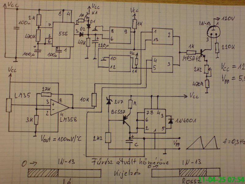

Azt szeretném kérdezni, hogy van egy nixie órám, amelyben egy IN-13 plazmacső jelzi a másodpercet. Ennek elkészítésében köszönöm Vic mester önzetlen segítségét!!!
Arra gondoltam, hogy ezt kiváltom egy hőmérővel.
Készítettem 555-el egy fűrészjelgenerátort,és egy hőmérőt /LM 35 + 358/, rátettem egy 4066-ra, amely egy mulivibrátorral váltogatja a két jelet.Külön -külön mindkettő kiválóan működik.
A gond az, ha a multi magas szinten van, amikor átvált, akkor a hőmérsékletjelzés eltolódik a cső felső harmadába.Mivel tudnám ilyenkor lehúzni?
Várom segítségeteket

(#) proli007 válasza Csupasz hozzászólására (») Ápr 24, 2011 /
Lerajzolhattad volna, mert így elég nehéz megmondani mi a baj. Amúgy mit értesz, azon, hogy külön-külön jól működik. Akkor nem kapcsolja az analóg kapcsoló?
"hőmérsékletjelzés eltolódik a cső felső harmadába.Mivel tudnám ilyenkor lehúzni?"
Ezt meg végképp nem értem. Mit húzunk hova? Vagy jól működik valami vagy nem.. De az a gyanúm, hogy nem tartottad be az analóg kapcsoló bemeneti feszültség értékeit, vagy nem jó a kapcsolás.. Mert az nem egy relé, hogy galvanikusan függetlenül tudjon kapcsolni.
üdv! proli007
(#) Csupasz válasza proli007 hozzászólására (») Ápr 24, 2011 /
Minden jól kapcsol,csak amikor átkapcsol a fűrészgenerátorról a hőmérőre, akkor a hőmérő kijelzése nem az alapról indul, hanem feljebb tolódik.
Feszültségváltozás nincs, ugyanaz a fesz. mint aminek a hőmérőből ki kell jönnie.
Ja és persze mindezt csak akkor csinálja, ha a fűrészgen.-ről a plazmacső felénél magasabb értéken vált át.
Tehát a kapcsoló kapcsol, csak vmi miatt a hőmérsékletkijelzés nem 0-25fokot jelez, hanem pl. /ez változik!/ 25-50-ig.
Rajzom sajnos csak egy skicc van, de ha tudnál segíteni, holnapra rajzolok egyet.

(#) Csupasz válasza proli007 hozzászólására (») Ápr 25, 2011 /
Hello
Megpróbáltam lerajzolni, ebből már látni fogod mi is ez...
Alulra lerajzoltam a kijelzőt is.
Tehát ha a multi átkapcsolja a hőmérőt, az megy kb. 30mp-ig.Utána a multi visszabillen, és újra a hőmérőt mutatja.De a hőmérő nem a cső aljáról indul, hanem spontán valahonnan.
Légyszíves ha időd engedi nézd meg, és ha valami más hibát találsz, természetesen azt is javítom.
30 év után nehéz az újrakezdés....
Köszönöm a segítségedet!
Üdv:
Csupasz
(#) proli007 válasza Csupasz hozzászólására (») Ápr 25, 2011 /
Sajnos az okát nem tudom, de talán meg tudom mondani, hogyan lehet kideríteni.
- Az 555 helyett, az analóg kapcsolót, "kézzel" is lehet kapcsolni, ha az 555-öt követő diódát kiveszed. Így a kapcsolás már tesztelhető.
- Tehát átváltasz a hőfokmérőre, de előtte megméred az LM358 kimenetét, mekkora feszültség van rajta. Így az átkapcsolás után, az 358 kimenetén, és az analóg kapcsoló kimenetén (2-3-as láb) azonos feszültségnek kell lenni. (és függetlennek a fűrészgenerátor pillanatnyi feszültségétől)
- Az átváltásokat és méréseket meg lehet ismételni, és az eredménynek, mindig azonosnak kell lenni.
- Eztán a 258 bemenetére, egy potival 0..1V értékig feszültséget adva, megismételhető a mérés. A 358 kimenetén a bemeneti érték tízszerese kel hogy legyen, de ugyan ennyinek az analóg kapcsolók kimenetén is.
Egyébként ez a "véletlen szerű dolog", arra hajaz, hogy mint "mintavevő-mintatartó" működik a kapcsolás. Ahhoz, viszont valahol a nyákon szakadásnak, és az analóg kapcsolóknál egy kapacitásnak (szórt is lehet) kell lenni. Tehát mint ha hőmérő állásban a kapcsoló valamit valahonnan összeszedne, ne adj ég, a fűrészjel utolsó pozícióját szuperponálja a hőfokjelre.
De, hogy ne csak OFF legyen a hozzászólás..
A kézi kapcsolónál, felesleges az a diódás kapu, a 220µF meg számomra teljesen értelmetlen. Az első két analóg kapcsoló, inverterként üzemel (a két 1kohm felhúzó is szükségtelenül kis ellenállású). Mivel sajnos a kapcsoló bemenetén nincs hiszterézises CMOS bemenet, a 220µF határozatlan logikai szintet ad, ha a kondi eléri a féltápfeszültséget. (Plusz az sem szép, hogy az 555 kimenetének direktbe kell töltögetni a kondit.) Vagy is a kondi szükségtelen.
A diódás kapu, pedig azért szükségtelen, mert ha az 555 100µF-os kondiját a kapcsolón keresztül (egy 1kohm sorba kötésével) kisütöd, akkor az 555 kimenete magas szintű lesz. Ha meg kikapcsolod, billegni fog. (vagy is az 55 kimenete és a analóg kapcsoló bemenete közötti alkatrészek feleslegesek..)
üdv! proli007
(#) Csupasz válasza proli007 hozzászólására (») Ápr 26, 2011 /
Nekem is úgy tűnt, hogy a fűrészjel utolsó pozíciója zavar be, mert ha a nyomógombbal kis szintnél ráindítok, akkor jó a hőfokkijelzés.
A 220mF egyébként arra van, hogy kézi kapcsolásnál a gomb elengedése után kb.5 sec-ig még a hőmérséklet látható.
Megoldható-e az, hogy egy késleltető,számláló /mondjuk minden20. GND szint / után a fűrészgenerátorralvezéreljük az indítást?
Tudom hogy ez nem egy világmegváltó probléma, de nekem a tanuláshoz nagy segítség......
(#) proli007 válasza Csupasz hozzászólására (») Ápr 26, 2011 /
- Én is így gondoltam, csak mérd meg amiket írtam, és kiderül.
- Ha a kondit sütöd ki, mint javasoltam, akkor is megvalósul ez a funkció, hiszen ahhoz hogy átváltson másik mérésre, először fel kell töltődni a kondinak.
- Természetesen meg lehet oldani, hiszen pld. egy 4017-el ki lehet egészíteni az időzítőt. És annak egy kimenete csak minden tíz ütemnél vált át egy ütemre. És azaz ütem lehet a fűrészgenerátor jele.
De így a fűrészgenerátor is lehet az "időzítő" is egyben. Hiszen ha azzal lépteted a számlálót, akkor a fűrész ütemszáma fogja meghatározni az átkapcsolást. Ráadásul a működése szinkronba lesz a fűrész működési idejével..
üdv! proli007
