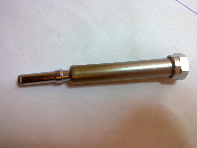

Vettem egy Weller TCP-S típusú pákát és hozzá PT hegyeket. Lehetséges, hogy rossz hegyeket kaptam hozzá (A mellékelt fényképen az egyik hegyen ETK, a másikon PTC felirat olvasható)? Továbbá egyik hegy sem illik bele a pákába, túl szélesek. (Az eredeti hegy, ami a pákában volt az ütközésig becsúszik, a többi hegy viszont megszorul)
Mi lehet a probléma?

(#) niedziela válasza Norboo hozzászólására (») Ápr 9, 2011 /
Szerintem jó hegyeket kaptál, de azonosítsd be őket.
http://www.soselectronic.hu/a_info/resource/k/weller/tcp.pdf
(#) Norboo válasza niedziela hozzászólására (») Ápr 9, 2011 /
Az a gond, hogy a hegy kúprészének vége 5,4 mm átmérőjű (a perem alatt), míg a páka hegytartó részénél a furat csak 5 mm-es! Ezért nem lehet összecsavarni a pákát. Megpróbáltam lerajzolni, hogy mire gondolok. Ha valaki meg tudná mérni a hegy átmérőjét a kúpos oldal peremének tövében, azt megköszönném!

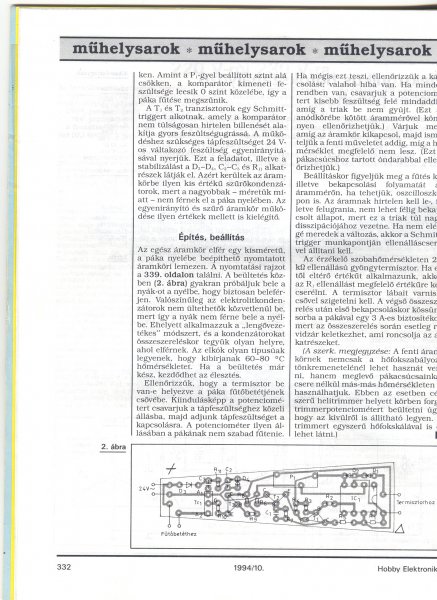

(#) Srajmund hozzászólása Ápr 26, 2011 /
Többen is írták már itt a triakkal megfejelt TCP 24-es 24V/50W-os (kattogós) pákát. Erről nincs valakinek móricka rajza, esetleg használható triak típussal, és előtét ellenállás értékkel?
(#) satlokk válasza Srajmund hozzászólására (») Ápr 26, 2011 /
Szia Srajmund!
De van ép az előbb kerestem mert engem is érdekel,s tudtam,hogy létezik a Hobby Elektronika régebbi számában.1994.10/331-s oldal.De mellékelem a scanelt változatott,meg egy másik hőfokszabályzó rajzot is,igaz ezt pontosan nemtudom használható-e hozzá.Szerintem igen,de írjatok véleményt.
(#) satlokk válasza satlokk hozzászólására (») Ápr 26, 2011 /
És még egy érdekes kis áromkör.A páka ki-be kapcsolását mutatja,elhelyezhető a 230 v-s és a 24 v-s részében is.
(#) Srajmund válasza Srajmund hozzászólására (») Ápr 26, 2011 /
Köszi Satlokk, és simpi!
Igazából simpi által linkelt megoldást keresem, mert nem hőfokszabályozás kellene, hanem a kapcsolóját akarom egy triakkal kiváltani. Néha ugyanis nem kapcsol....
BT139-800 triakkal kapcsolatban valami vélemény??
