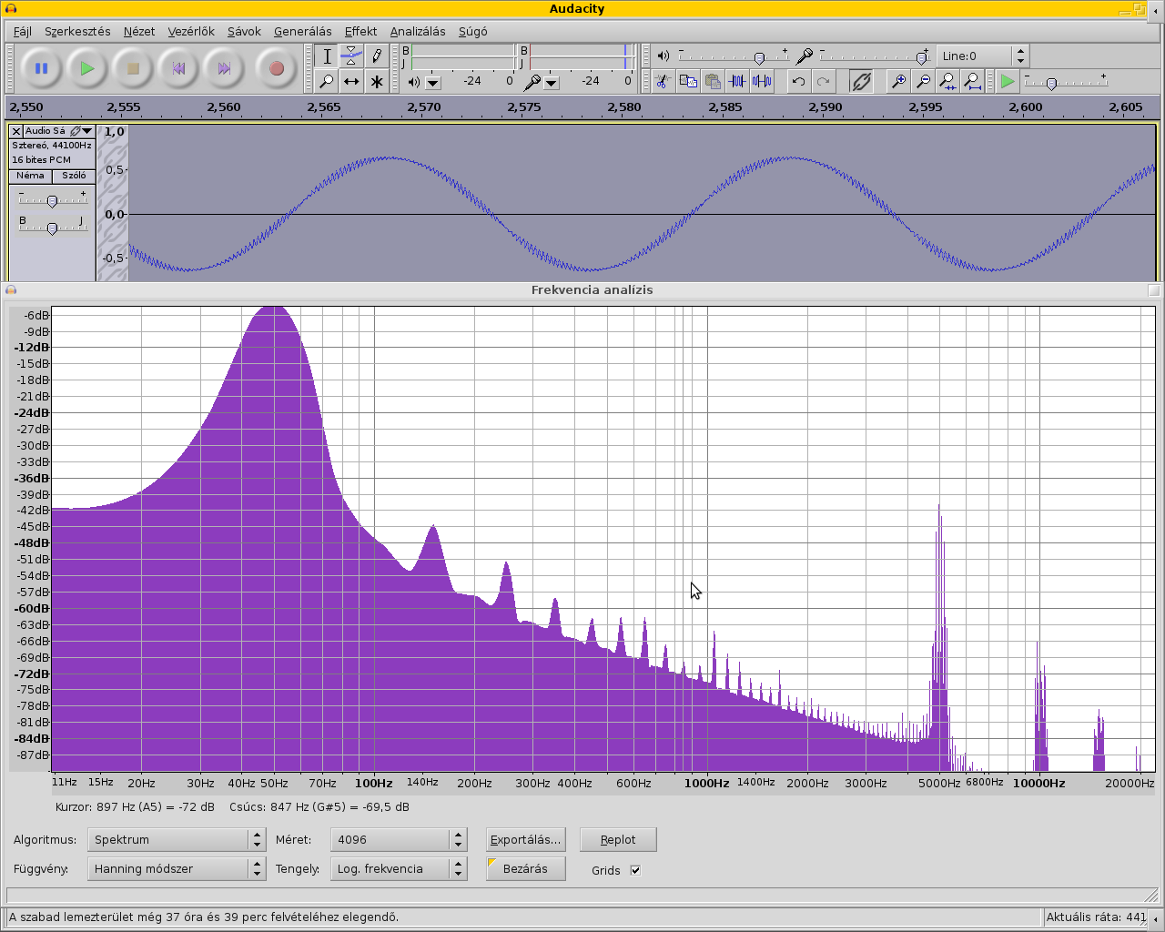

Újabb kísérleteket folytattam és az elméletem össze is dőlt. Ha szinuszgörbe és koszinuszgörbe metszéspontokkal állítom elő a pwm jelet, akkor annak a végeredménye háromszögjelet fog követni. Azt nem értem, hogy miért pont háromszögjelet, de kipróbáltam 1:21 arányig ( ez volt a maximum, ami a 628-as PIC-be belefért ) a generált jelet szűrettem az audacity nevű programmal. Az eredmény meg nem szinusz lett, hanem háromszög. Így aztán kipróbáltam, hogy háromszög jellel állítom elő a PWM-et. Na ez jobb eredményt hozott, csak épp a felbontást nem sikerült jól beállítani. Vagy a kapcsolófrekvencia volt kellően nagy, de a felbontás így kicsi lett, vagy nagyobb felbontást csináltam és a kapcsolófrekvencia leromlott. Visszatértem tehát az eredeti elképzelésemhez és ezt próbáltam a maximumra kihegyezni. Úgy tűnik, hogy ez 6,3kHz vivőfrekvenciát jelent. A kapcsolás ezúttal teljes hidas volt és szerintem a kép magáért beszél. A hullámformában nincs az a fajta törés, mint amit a középkivezetéses transzformátoros változatnál tapasztaltam. Összehasonlításképpen kielemeztem a hálózati feszültséget is. Meglepődtem, hogy mennyire tele van felharmonikusokkal. A következő próba már a 100VA-es trafóval lesz, hogy hátha elindulna vele az a fránya hűtőkompresszor.
