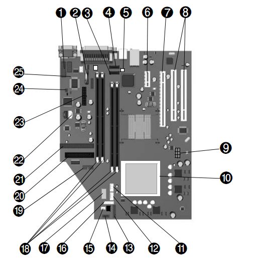

A deszka 99%-ban megegyezik a sima P4P800VM-mel ezt csak azért írom hogy megtudd nézni a manualt. A bootvírust kizárnám mert nincs a lap a Netre csatlakoztatva.(két egyforma lapom van és most csak kísérletezgettem a másikkal)A programok pedigeToUSB és a társ programjai(bootsect,usb_prep8) valamint WinSetupFromUSB_0-2-0 és a 0-2-2 változat.Ja és akármi akárhogyan állítok az USB nem jelenik men a boot menüben csak ugy mint HDD de akkor saját magára akar telepíteni.

Van egy olyan érzésem, hogy nem a deszka a felelős, már a P4VM800 -asom már nincsen meg jórég (bár van helyette egy P4i65G, azon talán megtudom nézni a hétvége végén.), mert beépítettem, és megvették kompletten.
Szerintem a program nem megfelelően végzi el a botoltathatóság elkészítését, vagy hiányzik az USB illesztőprogramja, vagy csak részben van meg.
