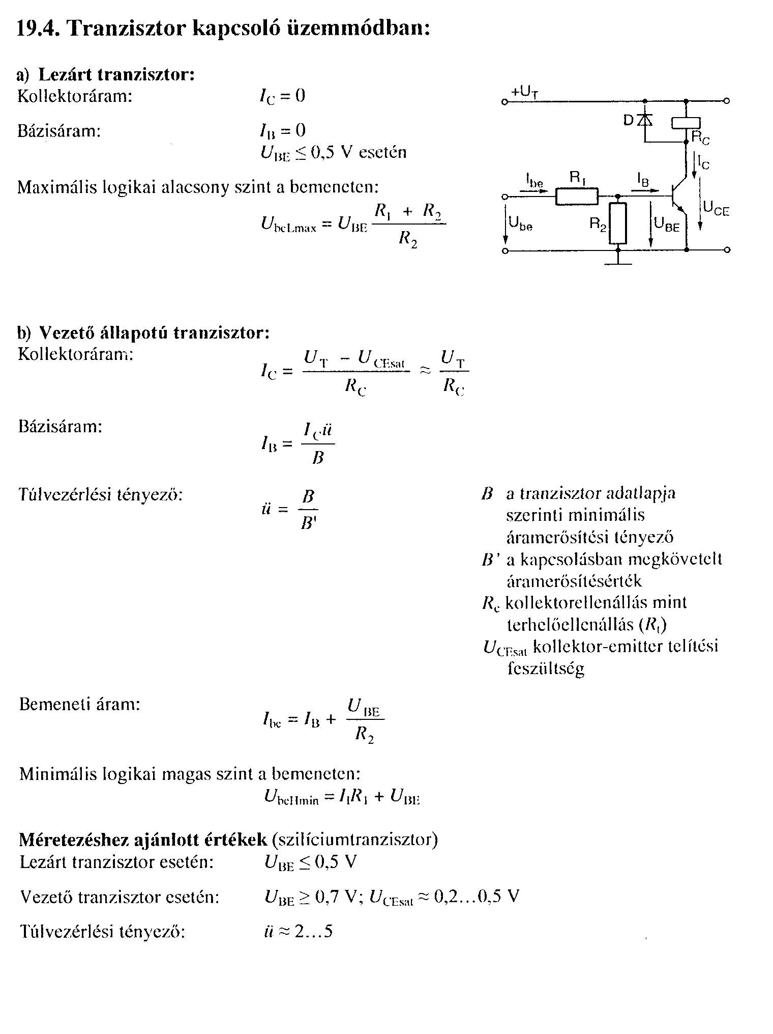

(#) Krisz03 hozzászólása Jún 25, 2007 /
Hogyan tudom kiszámítani, hogy egy tranzisztor bázisára mekkora ellenállást kell tenni?
Konkrétan azt akarom megvalósítani, ha egy BD250 testet kap egy mikrokapcsolóról, akkor nyisson ki. Mikor teljesen kinyit, akkor 1.5A folyik majd rajta, tápfeszültség: 12-14V.
Köszi előre is!
Krisz
(#) _JANI_ válasza Krisz03 hozzászólására (») Jún 25, 2007 /
Szia.
Ha kapcsoló üzemmódban használod a DB250-est, akkor egy 1Kohmos bázisellenállás, és egy 10Kohmos felhúzóellenállással megoldható... A konkrék kiszámításhoz egy szép "kis" képlet van.
Lásd F.mellék. Bár ott NPN tranyó van példaként de a képletek gond nélkül alkalmazhatók a PNP-s kapcsolásra is... Csak a tápfeszűltséget, a védődióda polaritását kell felcserélni.

(#) Krisz03 válasza _JANI_ hozzászólására (») Jún 26, 2007 /
Köszi szépen!
Ha nem gond, akkor nem számolgatok, hanem ezeket az értékeket használom.
Még valami: Mi van, ha kihagyom a felhúzóellenállást? Kísérleteztem, hogy 820 Ohm-ot raktam a bázisra, és nem tettem felhúzóellenállást, de azt tapasztaltam, hogy késik egy kicsit a kapcsolás. Egy égőt kapcsolok vele, és így későbben villant fel, mint amikor közvetlen adtam az égőnek tápfeszt.

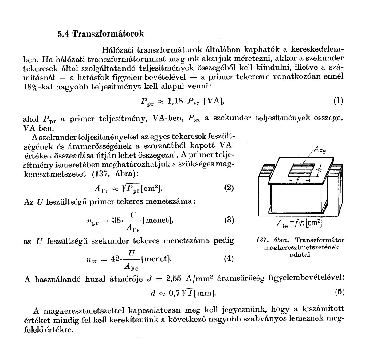

(#) maTaKee hozzászólása Jún 26, 2007 /
hogy kell egy trafónak a keresztmetszetét kiszámolni?? :nemtudom:
(#) Peti_85 válasza maTaKee hozzászólására (») Jún 27, 2007 /
Itt van egy rajz, ezen más elég hasznos dolgok is vannak!

(#) Krisz03 válasza _JANI_ hozzászólására (») Jún 28, 2007 /
Kipróbáltam így a BD250-et (1k a bázison, 10k felhúzó), de ugyanaz a jelenség, tehát kicsit késve kapcsol. Ugyanúgy, mint ha csak egy 0.5-1k közötti lenne a bázison, semmi más. Úgyhogy inkább nem bontom szét, és rakom be ezt a két másik ellenállást, jó lesz ez így is. Vagy van így valami hátránya (csak a 0.5-1k közötti van a bázison)?
(#) _JANI_ válasza Krisz03 hozzászólására (») Jún 29, 2007 /
A bázis árama, men lehet nagyobb a katalógusban megadott értéknél! ... Az izzóknak is van egy kis késleltetése, mivel nemtud elég gyorsan felmelegetni, s ez is hozzáadódhat a késleltetéshez. Valamint, ha a BD... nek kicsi az bétája (jel erősítési értéke), akkor azt egy datrlington kapcsolással tudod kompenzálni. Ekkor az első tranyó adja a megfelelő jelerősítést, míg a másik tranyó biztosítja a megfelelő "kapcsoló" áramot... A pontos étrékek kiszámításához mégiscsak a képletet kellene alkalmaznod! A felhúzó ellenállás, a stabil műkődés miatt kell. Ennek hiányában a tranyó meghatározhatatlan állapotba kerülhet. Főleg a nagy bétaval rendelkezőknél jelentkezhetnek gondok. Ha a bázist határozott jelszintre húzzúk, akkor sokkal kisebb lessz a bizonalan működésből adódó gondok esélye.
Készits egy próbakapcsolást nyomógombal, és figyeld meg a kapcsolás paramétereit. Mert elkébzelhető, hogy a pic progiján kell módosítani. PLD: Túl gyors ki-be kapcsolgatás a porton, vagy késleltetett az adat érvényesítése a kimeneten.... STB.
