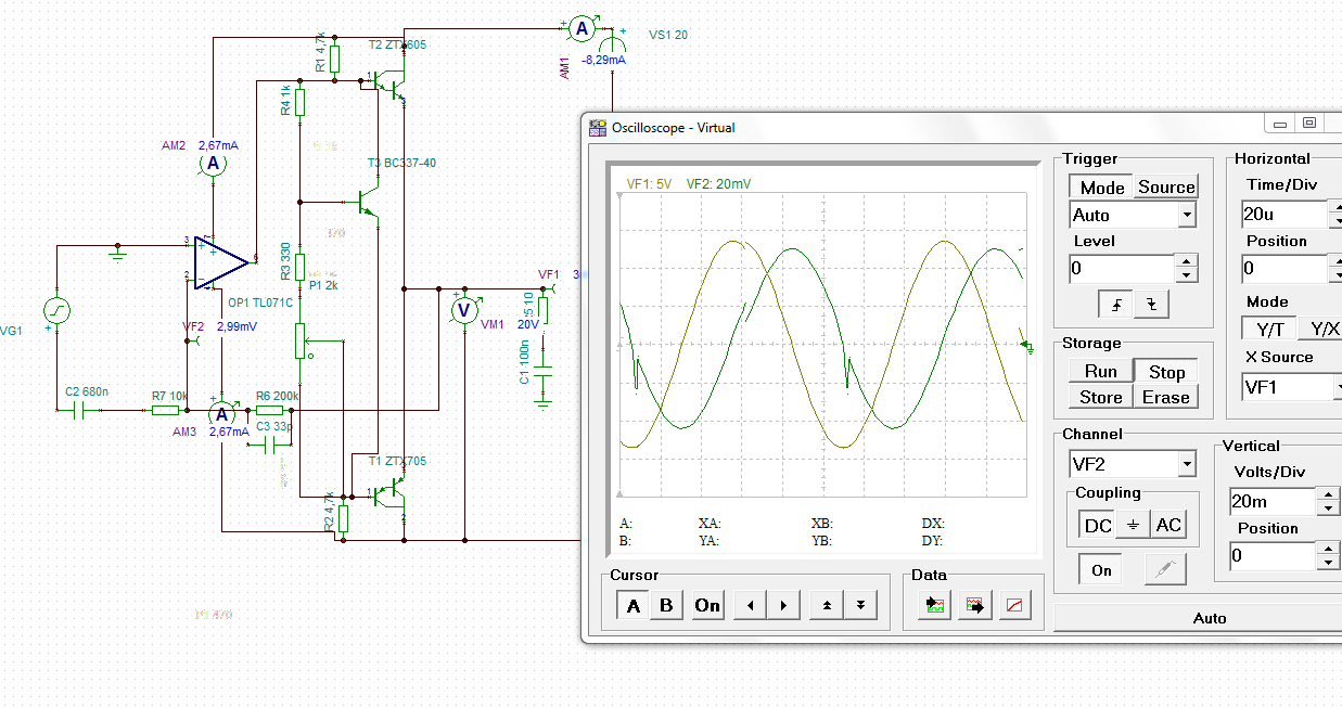

Akkor én bőven AB osztályban beállítva szimuláltam. . Mondjuk ki kéne próbálni, vagyis lehet ezt megépítem. Most kipróbáltam a te általad használni kívánt 1 tranyós megoldást, a nyugalmi áram 65mA helyett egyből leugrott 6,76 mA-ra a tina szerint.

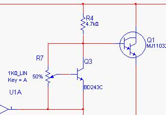

Így gondoltam a tranzisztort meg a potit.
Szerintem próbáld ki 1 - 1 diódával meg olyan tranyókkal amiket én is használok, meg próbáld ki 2 - 2 diódával.

Nem kell feltetlen 4db dioda, ezt irtam fentebb is, hogy annyi diodan (+ az ellenallasokon) eso feszultseg mar nagyon kinyitja a vegeket es nagy nyugalmi aram folyik. Valszeg annyi nem szukseges hacsak nem A osztalyban szeretne vki uzemeltetni a vegfokot.
ThomAce!
A B osztaly az azt jelenti, hogy nincs nyugalmi aram, tehat ha Te 13mA-es nyugalmi aramot mertel az mar nem B osztaly hanem AB osztaly mert 0-tol nagyobb nyugalmi aram folyik a vegtranyokon.

El volt kötve a PNP tranyónak a bázisa, nem a kollektorra volt ráhúzva hanem az emitterére így a nyugalmi áramot sem lehetett állítani. Viszont a darlingtonos megoldással le tudtam vinni 39mA-ra is. Próbanyákra összeütöm és élőben is ki fogom próbálgatni a lehetőségeget.

„1 - 1 ilyen tranyót tettem volna a hűtőbordára, de akkor ezt az ötletet elvetem. Néztem a Texas erősítőt, érdekes volt a megoldás. Viszont láttam már ilyet sok erősítőben. De ez az amitől kicsit idegenkedem, mert félek tőle, hogy elmászik a kimeneti 0 pont.”
Nem 1-1 csak 1db tranzisztort kell(ene) a hutobordara rakni. Egyebkent a Te elkepzelesed a poti+tranzisztorral tokeletesen ugyanaz mint ami a Texasnal (es sok mas) erositonel is van. A kulonbseg csak annyi, hogy a Te megoldasod veszelyes lehet (sajnos sok erositoben is ilyen megoldast hasznalnak) mert a poti csuszkaja a bazisra van kotve. Szepnek tunik a megoldas csak akkor van baj ha a csuszka nem tokeletesen erintkezik, kontakthibas. Ilyenkor ugyanis a bazis a levegoben fog logni es a nyugalmi aram hirtelen megugrik, szelsoseges esetben tonkre is mehet az erosito! Nincs ugyan nagy esely erre, de sajnos az ördög soha nem alszik
A Texas megoldas annyival jobb, hogy ha a poti csuszkaja szinten kontakthibas es nem erintkezik jol akkor pont az ellenkezo tortenik azaz a nyugalmi aram a minimalisra csokken -> az erosito tuti nem fog tonkremenni.
Az elv egyebkent mindket esetben ugyanaz tehat nem teljesen ertem miert idegenkedsz a Texas megoldastol
(#) doomkiller válasza lamalas hozzászólására (») Ápr 28, 2011 / 1
Leszimuláltam a texas-os megoldást is, viszont 30mA nyugalmi áramalatt eléggé furcsa lett a szinusjel a visszacsatolásban.
(#) lamalas válasza doomkiller hozzászólására (») Ápr 28, 2011 /
Egy az egyben nem celszzeru atemelni azt a Texas kapcsolast ebbe az erositobe ugyanis a Texasban csak 1-1 BE atmenetet kell nyitni mig itt 2-2-ot. Szoval a rajzodban az R4 ellenallast meg kellene novelni mondjuk kb. 6-8k-ra. Szelesebb tartomanyban beallithato lesz a nyugalmi aram. Ha pedig 30mA alatt nem lesz szep a szinusz a kimeneten akkor emelni kell a nyugalmi aramon. De a szimulator nem ad mindenre valaszt, a valosagban is meg kell mericskelni az erositot, ez nagyon fontos!

(#) ThomAce válasza lamalas hozzászólására (») Ápr 28, 2011 /
Azért, mert én komplementer transzitorpárral oldanám meg. Tehát 2db trimmer és 2db tranzisztor a diódák helyett. Viszont belegondolva dettó ugyanaz a veszélye, mint amit írtál. Ez volt az ami miatt nem próbálkoztam ezzel a módozattal.
Azt hiszem marad az ellenállás + dióda kombó a végtranyóra ragasztva, mint a VF2-nél. Eddig ez tűnt a legegyszerűbb, működőképes megoldásnak.
Végügy sikerült megoldani hogy, az R4 6k az R3 1K poti 2K és még a poti mögé még került egy 470 ohm ellenállás, így 6,7mA-1,54A lehet állítani a nyugalmit, 50mA kezd eltűnni a dudor a sinusjelből. Igazad van ezt a valóságban is meg kell nézni.

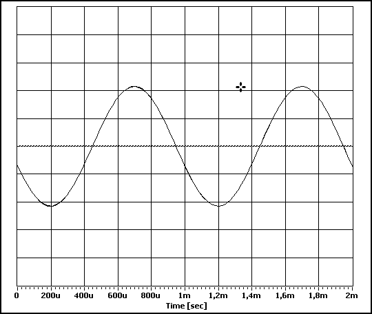

Hangkártyás szkópolás eredménye.
Terhelés: 4.7Ohm
Osztó ellenállások: 24KOhm a kimenetről és 10KOhm a testre. Innen vittem a hangkártyára a jelet.
V p-p: 1,724V
V eff: 609,4mV
És még lehetne neki tekerni, csak az osztót kéne állítanom, hogy a hangkártyámat ne vezérelje túl.

Szép! Holnap nekiállok én is. A nyugalmi áramod hoszabb járatás után is stabil?
(#) ThomAce válasza doomkiller hozzászólására (») Ápr 29, 2011 /
Igen. Kb. 30 - 40 percig valamivel kevesebb mint fél hangerőn járattam, majd megmértem a borda hőmérsékletét. 8Ohm-os hangszóróval terhelve, a következő értékeket mértem:
Nyugalmi áram: maradt ugyanannyi.
Borda hőmérséklet: 30°C
Szoba hőmérséklete 24°C
A szkópos kép egyébként kb. az 1/4-ed teljesítménynél készült. Nincs elég nagy műterhelésem még. De készül... A 10Wattos 4.7Ohm-os ellenállás igencsak szagosodott.
