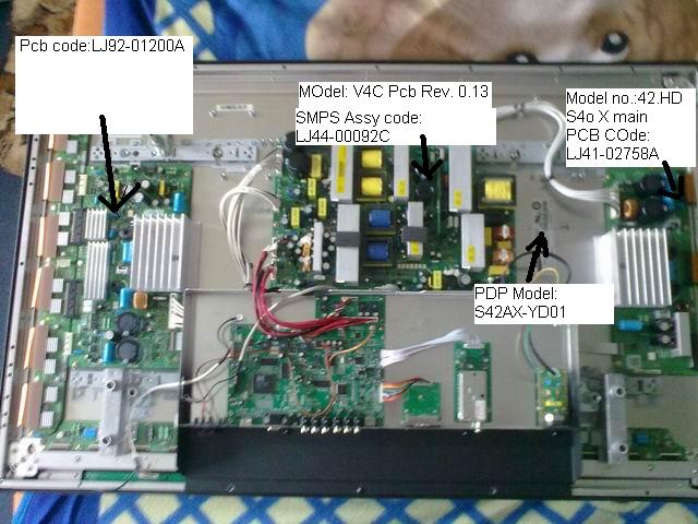

Adott egy MAQMA MA-G10HD tipusú plazma tv-m.
HIba: Se kép se hang.
Áram alá helyezve stb van, és távirányítóra bekapcsol, és hallani is hogy elindul, de képet nem ad.
Kis segítség kellene, hogy hol ikduljak neki a hibakeresésnek.
CSináltam képet, a főbb panel adatokkal ezt csatoltam.
Várom válaszotokat!
Robi
(#) kadarist válasza masterdr hozzászólására (») Máj 1, 2011 /
Innen töltsd le a szervízleírást. A 6. fejezetben több táblázatban foglalták össze a különféle helyeken mérhető feszültségeket. Ezeket kellene ellenőrizni. Persze indíthatatlanságot memória és egyéb vezérlőhiba is okozhat.
(#) masterdr válasza kadarist hozzászólására (») Máj 1, 2011 /
A feszültségek megvannak!
A mérés ideje alatt mikor végeztem az y main közepes hűtője elég forró volt, de gondolom ez olyan üzemszerű lenne?
MI lenne a következő lépés?
A következező lépést nem tudom. A szervízleírást kellene böngészni meg fórumokat nézegetni.
