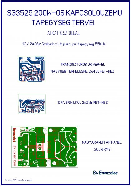

Sziasztok, STRW6253 ilyen ic-hez jutottam hozzá, kapcsolo tápkban van benne , ebböl lehetne kocsiba 12 voltrol müködö dc dc invertert csinálni?
Sajnos ez nem jó neked. Ez az IC flyback topolágiához és inkább magasabb bemeneti feszültséghez való(650Vig).
Köszi, akkor azt elteszem a többiközé, na de akkor abban tudsz segíteni, hogy az a remote - funkcio az hogyan is müködik a mellékelt rajzon, és mire is hivatott? Én csak két fetet akarok beépíteni, mert nem kell akkora teljesítmény sem, nem muszáj a tranzisztoros driver-eset megcsinálni akkor ?
Itt van nagyobb felbontásban is -
Azt hiszem emmzoleet kellene megkérdezned mivel ő készitette a nyák tervet.Csörgesd meg bisztos fölveszi.
Nem ez az amit keresel? Ha nem ez ,akkor bocsi.
Vagy talán még ez ,de hogy hogy kel a programba betenni azt én sem tudom.

Be üzemeltem a kapcsolást ,de azt hiszem vennem kel egy metsző ollót olyan sok a tüske.Még a be táp vezetékeken is 1v nagyság redü.Szerinted is kevés a Source lábnál lévő kondi érték?2x3Db 1000Mf.Az irfz44 feteknél nem volt ilyen gond gondolom azért mert a ""Rds(on)=0,024ohm ""értéke magasabb A szóban forgó irf1404 nek ""Rds(on)0,004ohm""értéke szerintem jobban megrángatja a táp feszt. Úgy sejtem csak itt kellene kezdeni és úgy haladni tovább.
Kimenő 2x40v os vezetéken 100mv os tüskék soknak számítanak? Egyébként indult egy pöcre Próbáltam terheléssel is.Bemenő vesz11Volt Kimenő vesz=87,2Vmax Kimenő áram=2,37A Teljesitmény=206,664w Fet vezérlő impulzus szélesség 5,3Mikro/S De teljes kivezérlésen 6,2Mikro/S tehát még van tartalék. Sajnos terhelésem nem volt amivel tovább terhelhettem volna. Feltételezett teljesitmény= 241W De bemenő vesz13,8V esetén Kivehető teljesitmény=303W Ha nem tévedek feltéve és csak 1,02cm2 toraid mag .Ami kicsit elszomorít ,hogy én is maradhattam volna a Primer 4menetnél na de egy mini venti nem nagy összeg és legalább van értelme a beépített hő védelemnek .

Hm most nézem csak hogy én 2200mf terveztem ,hogy lett ez 1000mf-os.
2 dolog van. Be kellene tenned egy fojtót a bemenetre. Van? Ha szabályozott a tápod, akkor sokkal hosszabb ideig vannak szünetek az áramban. Persze, hogy nagy tüskék lesznek. A másik dolog. Azt mondtad, hogy 300W a határ ezzel a maggal. Szerintem se rossz egy ekkora maggal. Hány %-os a kitöltésed maximális terhelésnél? Vagy mekkora a frekvencia? Ne legyen sok a tartalék. Az pocsékolás. Kevesebb szekunder menetszám is elég lenne, és akkor engedné a szélesebb impulzusokat is. Kimenő 2x40v os vezetéken 100mv os tüskék soknak számítanak? Egyébként indult egy pöcre A kimenetre is lehet tenni fojtót ha akarsz. Ami kicsit elszomorít ,hogy én is maradhattam volna a Primer 4menetnél na de egy mini venti nem nagy összeg és legalább van értelme a beépített hő védelemnek . Most mekkora menettel van tekerve a trafó? Különben attól, hogy nagyobb az indukció (azaz kevesebb a primer menetszám), nem fogsz tudni feltétlenül több energiát levenni a tápról. Kisebb indukcióval is lehet jó a trafó. Igaz, hogy több réz kell rá, mert több lesz a menet, de ha jól tekered meg, "szendvicsbe", akkor az sokkal többet számít. Sokkal kisebb esz a szórási induktivitás. Ettől lesz jó a trafó. A magod ha jobb fajta, akkor 100°C körül a legjobb a teljesítő képessége. A táppal sorba kötött amper mérőn is jól látszik, hogy mennyivel kevesebb áram folyik bele a tápba bekapcsolás után, és egy néhány perc után, amikor a mag föl melegedett. Mindez egy statikus terhelés alatt.
Van.Mivel a szét bontott erősítőbe is volt így áttettem a fojtókat is .Volt a be tápon illetve a Szekunder oldalon is kettő.Bár nagy valószinüséggel az utóbbi kettőt át kell tekerni vastagabb huzallal mert felforrósodik.Csak 1mm huzallal van tekerve.

Jó és akkor mi a megoldás ?Gondolom kicserélem a kondikat a tervezetre ""fogalmam sincs hogy vehettem 1000mf-ost""És megnézem hogy akkor is melegszik e?Vagy van más megoldás is?
