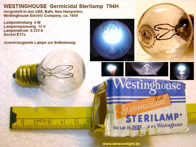

(#) Őrült Ödön hozzászólása Jún 30, 2007 /
Tiszteletem!
Hadd pofázzak bele én is picit ebbe a röntgen-mizériába, hátha érdemes!
Nos mint fényforrás(önjelölt)-szakértő, véleményem szerint a topiknyitó feltalálta a képen látható eszközt újra...
És ennyi. Hogy mekkora fingreszelést csaptatok körülötte, az már más kérdés..
Ha van rá igény, szívesen elmagyarázom, hogyan működik a képen látható égő, és hogy mire használták!
A fotó a www.stewavelight.de oldalról, Stefan Eichorn lámpagyűjtő kolléga weblapjáról származik.
(#) Skori válasza Őrült Ödön hozzászólására (») Jún 30, 2007 /
Jópofa dolog. Lényegében egy UV-t (is) sugárzó lápma. A fotó alapján sejthetö, hogy müködött. (nem véletlenül olyanok a belsö elekródái, + a búra valószinüleg kvarcüvegböl van....)
Manapság a jól tudom un. Germicid fénycsövet használnak fertötlenítésre (széls spektrumú fényforrás, föleg UV tartományban, elég jól kinyír mindenféle bacit , meg jól meg is lehet vakulni töle).
A röntgenhez egyiknek sincs túl sok köze.
Amúgy valóban kissé elkanyarodtunk a témától, de a lényeget szerintem megválaszoltuk: Nagyon valószinü, hogy a témanyitó esetében nem keletkezett röntgen sugárzás, de abban maradtunk hogy egy méréssel kellene ellenrörizni, hogy ilyen módon keletkezik-e röntgen. Amint lehetöségem lesz rá meg fogom mérni.
