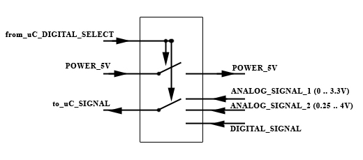

(#) robotmind hozzászólása Máj 2, 2011 /
szeretnék realizálni egy multiplexert, ebben kérném a segítségetek.
eddig egy extra mikrokontrollerrel váltogattam a jeleket és továbbítottam a fő uC-hez. de úgy érzem, sokkal kisebb overheaddel is meg lehetne ezt oldani valamilyen analóg kapcsolással, csak sajnos annyira nem ismerem ki magam az analóg alkatrészek között.
a fő problémám az, hogy egy darab digitális SELECT jellel hogyan lehetne két kapcsolót vezérelni. Az ideális működés valami ilyesmi lenne:
0xx power off
100 power on; analog_signal_1
101 power on; analog_signal_2
110 power on; digital_signal
illetve az is fontos szempont, hogy hogyan tudnám a multiplexert a lehető legalacsonyabb fogyasztással kivitelezni.
ha van bármilyen ötletetek, hogyan lehetne ezt a kapcsolást realizálni, ne tartsátok magatokban
köszi a helpet

(#) lokátoros válasza robotmind hozzászólására (») Máj 2, 2011 /
Ha módod van a select bitsorozatot SPI buszon kiküldeni, akkor egy MCP23Sxxx sorozatú (Microchip) IO portbővítővel:
- az egyik lába egy tranzisztoron keresztül kapcsolhatja a tápot
- a többivel meg egy analóg kapcsoló IC-t vezérelsz

(#) robotmind válasza lokátoros hozzászólására (») Máj 2, 2011 /
köszi a tippet, megnéztem a portbővítőt. viszont sajnos csak egy szabad pin van a SELECT előállítására, úgyhogy nem tudok sem SPI-t, sem I2C-t küldeni (órajelhez kellene +1 pin). tudsz esetleg valamilyen hasonló megoldást ahol az órajel előre konfigurált az IC-n belül? és akkor a SELECT jelet úgy állítom elő az uC-ben, hogy passzoljon ehhez.
