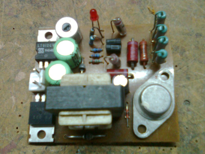

(#) Swedhart válasza tamas 88 hozzászólására (») Máj 2, 2011 /
Nem párhuzamosan rátéve csak a kondi és trafo sorba kötve ugyanis a kondit a trafón keresztül tölti fel

(#) Wegg válasza Swedhart hozzászólására (») Máj 2, 2011 /
Szia Swedhart.A kapcsolásodban levő 1n5817 diódák adatait nézve 20V 1A
Ettől kicsit érdekes .Gondolom azért a kimeneten ott van 2-300Volt.
Trafód áttétele 1:1 mint a rajzon?
Milyen huzalokat használsz ?
Milyen frekvencián jár.
Egyébként tetszik és ötletesnek tartom ,igaz hiányolom a végéről a z eddig megszokott védelmeket
R D R+C D tagokat . A kondit meg az autó gyújtó trafót természetesen oda képzelem.Az én hálózati pásztorom bevált ,működik is .De ettől független kíváncsiságból készül az inverteres amit Dizi dicsér mindig.De a következő a tied lesz amit kipróbálok.
Üdv Wegg
(#) Swedhart válasza Wegg hozzászólására (») Máj 2, 2011 /
Na igen Tina-val rajzoltam és nem tudom kezelni de mondom a hiányzo adatokat is a dioda :BY299 a kimeneten 300-900v állithato a trafo se titok orion szines tv szinkron meghajto trafoja de akár mondok menetszámot is bármi kérdésed van szivesen válaszolok mindenre söt akár adok kész panelt is
Na akkor probállom sorban a fet tipusa lényeg STP60n06L Nagyfreki és ez a lényeg 140mA re kell állitani a felvételt . Bármejik tv szerelö ad ilyen trafot csak ne mond neki mire kell.De mondok menetszámot is:primer 30 men 15x0,1 cuLS szek 180men 0,18 CuL 60men 1x szig.legalábbis ez az eredeti trafoja ezt hejettesitettem.Freki 100khz vagy nagyobb lehet.
Eredetileg ez a kis trafo a BU208-at hajtja az orionokba 15khz-n a primer 24v kb és ezt forditva hajtatom
„menetszámot is:primer 30 men 15x0,1 cuLS szek 180men 0,18 CuL 60men 1x szig.”
A primer ezek szerint litze ?És két szekunder van rajta?
nem a 60menet a szigetelés
Ezek szerint nem osztott cséve testen van .
A szigetelés a primer és szekunder között 60 menet?
vagy végzáró szigetelés ?
Minden esetre köszönöm szépen a tájékoztatást .A hasznos infókat .Még annyit légy szíves hogy mitől lesz 300-900Volt ? Tekercselés kérdése a menetszám áttételétől függ gondolom mint minden rendes esetben ?
A tekercs átétel de 100khz nél kell lennie ott egy menet több v.Ezért gondolom bontani egyszerübb mint tekerni ilyen trafot vagy hejettesitőjét
Lehet hogy rossz amit írok.
De ha 30 menet 12 volton szaggatva ( primer )
180:30= 6 os áttétel
12volt * 6= 72 volt a szekunderen .
Itt lép be az indukció gondolom és felborul az én kis számításom .
De az áttétel még mindig 6 és ha figyelembe vesszük hogy a trafó rúghat akár 200 voltot is mint egy normál 12 voltos relénél . Akkor így elképzelhető 6*200V =1200V de letörik a fesz a terheléssel egy kicsit .amibe viszont beleszól az impulzus szélesség beállítása is .
Ez egy kicsit bonyolult igy de jol látod 1200v ig lehet tuninolni amit kb 5-600 ra állitasz elsöre .Amugy kb 1mm ivet huz a szekunder két pontja egymáshoz közelitve és itt jön a speciállis tirisztor ami 900v 5A a tipusa 15/85R
És lassan itt a vége .Az autó gyújtó trafóra egyébb esetben 12Volt kerül amit az indukciós lökés miatt szkópon nézve elérheti szintén a 200Voltos impulzusokat is .A te esetedben viszont igen csak megvan erőszakolva megint az AGYT ha rásütögeti a tirisztor a szépen feltöltött kondenzátort a maga kis 600-900 voltjával .
Milyen tapasztalatod van az így megerőszakolt trafóval .
A lényeg nem mindegyik trafo jo hozzá lehetöleg samaráé vagy viszább kell még venni a feszt mert belül átüt
