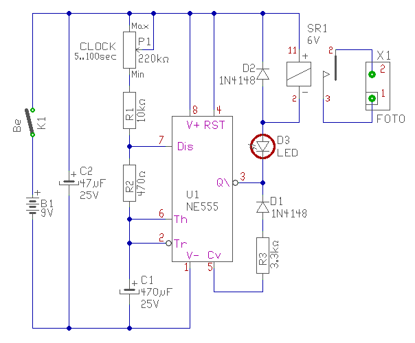

Hali,Sziasztok most regisztráltam, nem vagyok
egy elektromen de forrasztottam már néhányszor. Lehet a kérdésemnek van megfelelőbb topik is de a kereső eszt dobta ki. Szóval egy olyan kis teljesítményű időkapcsoló kéne nekem amivel egy digit fényképezőgépet tudnék exponáltatni kb. 5 másodperc és 1 perc között. Vagyis pl. 10 másodpercenként 1 pillanatra zárná az exponáló áramkörét 1 relével. Egy kis elektronikai boltban azt mondták, hogy a két ledes kis villogókat nem lehet ilyen hosszú időre trimmelni (ilyenbe akartam beiktatni 1 relét). A Conrad-ban ugyan lehet ilyesmit kapni de k.... drága (3500 ft,nem halnék bele, de nehogy már többe kerüljön a leves mint a hús, mikor a fényképezőgépet 4000 ért vettem) és még azt is nekem kell összerakni. Ráadásul 11 volt kell neki, én max 9 nek örülnék. Előre is köszönöm tanácsotok segítségetek.

Úgy látom még idő kell, míg tisztázod magadban a gondolataidat. Minden esetre addig is rajzoltam számodra egy kapcsolás, ami vélhetően azt teszi amit szeretnél.. üdv! proli007
Igen ez a rajz már olyan mint amit szeretnék. Már csak szinte valósággá kel váltani, de ilyen U1 Ne 555 icét hol lehet kapni? Magyar nyelvű találatot nem adott a gép, és a Lomex-ben sem találtam, meg hasonló oldalon. Habár lehet tudnának rendelni. Üdv: Lorenzo
Egy rajzon az U1.. R1.. C1.. az alkatrészek pozíció száma a kapcsolásban. Azért szükséges, hogy azonos értékű alkatrészekre is lehessen hivatkozni.. Az alkatrész típusszáma utáni betű, az általában a tokozást-működési hőmérsékletet jelöli. (Lásd adatlap vége) üdv! proli007

A D3 LED biztosan így van az eredeti rajzon? (!) Ottó
Hú ha! Ez most mit jelent? Nyákrajzot szeretnél? Vagy mit nézzünk meg.. üdv! proli007
Biztos, mert én rajzoltam oda.. A relé 6V-os, a táp, meg 9V. A kettő feszültség különbségét csökkenti a dióda, és egyben jelez is. Ez csak egy kis relé, ami a fényképezőt indítja. üdv! proli007
Helló!
Amennyiben Te tervezted,akkor nem szóltam. Biztosan igen érzékeny a jelfogó,vagy nagy áramot tud a LED. Az általam használt jelfogók azért felszippantják a több mint 130mA-et és azt egy normál LED nem szeretné. Üdv. Ottó
Annyiban igazad van, hogy nem írtam oda.. De egy 130mA-es jelfogó, az már egy "komoly dolog", itt viszont csak épp hogy szükség van a relére. (Főkép, nehogy "megműtse" a dolgozó a fényképezőgépét.) Egy 5V-os HAMLIN relének 500ohm az ellenállása. De az HE-n található RSY-5-nek is 30mA az áramfelvétele. De a 6V-osé, csak 25mA, mindössze 190Ft-ért.. üdv! proli007

Ügyes. Egy hibát elkövettél, hogy a relénél záróérintkezőhöz, nem a középkivezetését használtad, hanem a nyugvót. De így nem tud zárni a kontaktus. üdv! roli007

Szegény IC még tápfeszültséget sem kap. Sem az 1-es, sem a 4-es láb, sem a relé nem kapja meg a plusz tápfeszültséget. üdv! proli007 |
