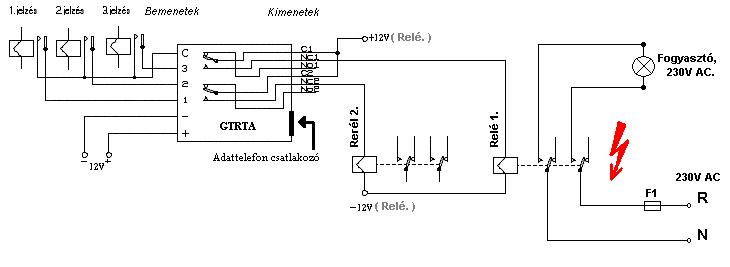

(#) _JANI_ válasza triniti hozzászólására (») Márc 16, 2011 /
Szia! Lényegyes, hogy olyan relét válassz ami képes 250V AC kapcsolására! S nagy legyen a szigetelési feszültsége.
( Gépkocsirelével nem kapcsolunk 250V-os feszültséget. Nem arra való! )
PL : Egyáramkörös ( meghúzva záró ) relé. Egyáramkörös morzeérintkezős ( Váltó ) relé. Kétáramkörös morzeérintkezős ( Váltó ) relé. Relé elvi rajza és a gyakorlat... (Link.) Ezek csak példák! Mert szerencsére bőséges a kínálat...
A kétáramkörös típussal megvalósíthatod a leválasztó kapcsolás. ( Példa a hálózati potenciál _leválasztásra_(Link)_. ) Ilyenkor a fázis és a nulla egyszerre lesznek kapcsolva. Fix bekötésű készüléknél, ahol a fázis helyzete nem cserélődik fel, rendszerint elég a fázist kapcsolni.
Lényeges adat még a tekercs feszültségén kívül a tekercs árama vagy ellenállása. Mert a meghajtó áramkörnek ezt a "teljesítményt" tartósan le kell adnia!
FONTOS! Ha félvezető kapcsolja az egyenáramú relét, akkor a tekercsek ellenpárhuzamosan egy védődiódát kell kötni. Mert kikapcsoláskor a relé tekercse nagyfeszültségű impulzust gerjeszt és ez a félvezetőket átüti, tönkretéve a készüléket. Itt egy példa, egy relé tranzisztoros kapcsolására ( Vezérlésére. ).
A hálózati feszültség kapcsolására alkalmazhatsz még SSR-rt is. Ezek rendszerint csak egy normál LED teljesítményével terhelik a meghajtó áramkört. Ami egy LED-et képes vezérelni az egy SSR-t is meg tud.
Egyes típusok ( PL ez a relé. ) beépített áramgenerátort is tartalmaznak. Ezek széles (3-32V )feszültségtartománnyal vezérelhetők.
Bocs! Kicsit hosszú lett a relés ismertetőm...
(#) _JANI_ válasza _JANI_ hozzászólására (») Márc 16, 2011 /
" Egyes típusok ( PL ez a relé. ) (Link) beépített áramgenerátort is tartalmaznak. Ezek széles (Kb: 3-32V) feszültségtartománnyal vezérelhetők. "
(#) _JANI_ válasza triniti hozzászólására (») Márc 17, 2011 /
A GTRTA400-as leírása ( amit eddig találtam (Kép a belsejéről)) nem írja a kapcsolási feszültséget. Így a kimeneti pontok csak törpefeszültség kapcsolására alkalmasak. Még akkor is ha a beépített relék elvileg képesek lennének a hálózati feszültség kapcsolására. Mert a készülék nem nagyfeszültség kapcsolására lett tervezve. Így garancia sincs rá, hogy a hálózati feszültség nem okoz-e kárt a GTRTA400-asban. ( Ezt csak a gyártó tudná megmondani. )
Ezért érdemes megfelelő relével megoldani a hálózati feszültség kapcsolását. Lásd mellék.

(#) _JANI_ válasza proli007 hozzászólására (») Márc 17, 2011 /
Szia! Triniti egy internetes eszközt ( 3G router ) szeretne _GTRTA400_-zal kapcsolni.
De lehet én értettem félre... :hide:
Nincs mit!
Az ilyen leírás alapján azért nem merném közvetlen kapcsolni a hálózati fogyasztókat.
„GTRTA-400+telefon
GSM távjelző, távvezérlő, GSM telefonnal. 3 számot értesít 3 eseményről (hívás vagy SMS)
A készülék külső érzékelők jeleinek hatására a GSM adattelefon (SAGEM Modem TRA 900MHz) segítségével hívást kezdeményez és / vagy SMS-t küld a beállított telefonszámokra (három számhoz külön állítható). A számokat ill. az SMS-ek szövegét egy másik telefon SIM kártyáján kell előre eltárolnunk.
3 indítóbemenet (negatív indítású) válthat ki riasztási eseményt. Mindhárom eseményhez különböző SMS szöveg rendelhető. Így 3 különböző eseményről 3 különböző üzenetet kaphat. A hívás is jelzésértékű, vagyis a felhívott mobiltelefon kijelzőjén megjelenő szám vagy megnevezés alapján pontos tudomást szerezhetünk a riasztási eseményről.
Ha a készülékhez csatlakoztatott mobiltelefont felhívjuk, lehetőségünk nyílik 2 különböző bistabil relékimenet állapotának változtatására, mely kimenetekkel gyakorlatilag bármilyen fogyasztót vezérelhetünk. Lehetőség van az egyes relé monostabil működtetésére is. A relék teljes bekötésűek, tehát akár záró, akár bontó kontaktusra van szükségünk, nem lesz gondunk plusz alkatrészekkel. A készülék 12V DC áramellátást igényel.
Felhasználható különböző riasztások, ill. jelzések átvitelére: pl. autó- vagy lakásriasztás, tűz- ill. vízjelzés, távfelügyeleti rendszerek létesítésére, továbbá bármilyen elektromos berendezések távvezérlésére.
A lehetőségek végtelenek.

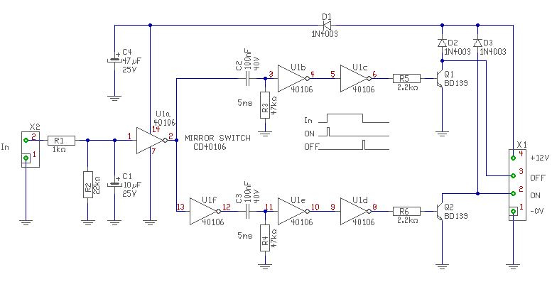

(#) Laszlo Sydney hozzászólása Ápr 11, 2011 /
Sziasztok...
Nekem egy olyan idozito kapcsolasra lenne szuksegem autoban,hogy egy pozitiv impulzus v. allando pozitiv jel hatasara (pl.hatrameneti fokozat)
kapcsoljon vagy behuzzon kb. 5ms-ig egy relet, de miutan megszunik a pozitiv jel(pl. kiveszem hatramenetbol) ugyancsak huzzon be 5ms-ig egy masik relet,hogy visszaalljon a kiindulasi allapot.
(visszapillanto tukrot szeretnek vezerelni)
Sorry, az ekezetekert, de angol billentyuzetrol irok .
A segitseget elore is koszonom!

(#) proli007 válasza Laszlo Sydney hozzászólására (») Ápr 13, 2011 /
Remélem erre gondoltál. (De kételyeim vannak afelől, hogy 5ms alatt meghúz egy relé..)
üdv! proli007
