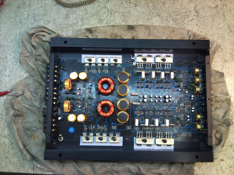

No srácok!
Nem vettem ám zsákbamacskát!
Dupla táp, oldalanként 4db 50N06, a végfokban 10A 140V-os tranyók (2SA1941 és társa 2SC5198).
Tápfesz: 13,5V-ról 2x35V. Primer bizti 2x40A
12V-os oldalon táponként 2x4700µF 25V, szekunderben 2x4700µF 50V.
Ha már csatornánként a 35-ből 28V kijön, akkor az 20V eff, ami 2 ohm-on 200W! /Nincs túllépve a tranyó 10A-e!/
És akkor 2x hídban tényleg tudhatja a 2x390W-ot, amit ráírtak!
És ismét bejött a 80A-nyi bizti / 800W összefüggés...

„És ismét bejött a 80A-nyi bizti / 800W összefüggés...”
Akkor 13.5V nál 74%-os az erősítőd ? ?
Csak a tápod hatásfoka lehet annyi. A végfok hatásfoka még benne sincs.
Én azt mondom, hogy 10A bizti 80W kimenő teljesítményhez kell. "B" osztály esetében.

Zoli!
Nem kívánok ezen vitázni veled!
Viszont vegyél figyelembe néhány dolgot!:
Azt a 13,5V-ot csak én próbaként juttattam neki...
-Te is tudod, hogy 14,4V-ra adják meg az értékeket.
-Eddig amilyen autóerősítőt láttam, mind a végfok környékén melegedett, és nem a táp résznél, a tápfeteket csak a hőstabilitás miatt teszik bordára, nem azért, mert ők is több száz wattot fűtenek. Ki merem jelenteni, hogy, ha egy hálózati kapcsitáp képes 88-90%-os hatásfokra, akkor egy ilyen jól megtekert trafóval oldalanként 4db 50A-es FET-el, miért ne tudná! (23 mohm-ra nyit 1db 50N06, de legyen 30 mohm, 4db megy egyszerre, és folyjon rajtuk 80A. 30/4=7,5 mohm. P=I2xR, tehát 80x80x0,0075=48W!, ami hol itt melegít, hol ott. Ha ez még rosszabb körülmények közt el is érné a 100W-ot, egy 1000W-os tápnál még mindíg csak 10%, tehát marad 90%! Viszont ez a táp 80Ax14,4V=1152W-ot visz át! Jól méretezett trafóknál a gyűrűmag kézzel fogható hőmérsékletű, tehát ott sem hinném , hogy százwattok mennének veszendőbe...)
-Az a 80A-nyi bizti sem 80A-nél fog elhalálozni, hanem minimum 90-nél!
-És végül utoljára, de nem utolsó sorban, zenei csúcsteljesítményekről beszélünk, és nem állandó színuszos kimenőteljesítményről. Még, ha van is benne némi drumm, de az lecseng, én meg nem szoktam hallgatni db jam CD-ről állandó frekvenciákat , még viccből sem.
Hangnyomás versenyen valóban ezt kell bírnia, és a kábelezés minden cm2-e számít, de zenehallgatásnál, ez azért nem ennyire kötött, ezt be kell látnod

Szép!
Pityukám te olyan süket leszel, mint az ágyú...

Megmérted? Nem vagyunk Istenek nem kell semmit kijelenteni, nem láttál még jól megtekert trafót azthiszem(Celestra, vagy a JBL GTI erősítők trafója azok jól megtekertek).

Ránézésre a kommerszeknél korrektebbnek tűnik a belseje, főleg a 18eFt-os árához képest főnyeremény. Azért elég necces összehasonlítani a JBL GTI és Celestra cuccokkal...
