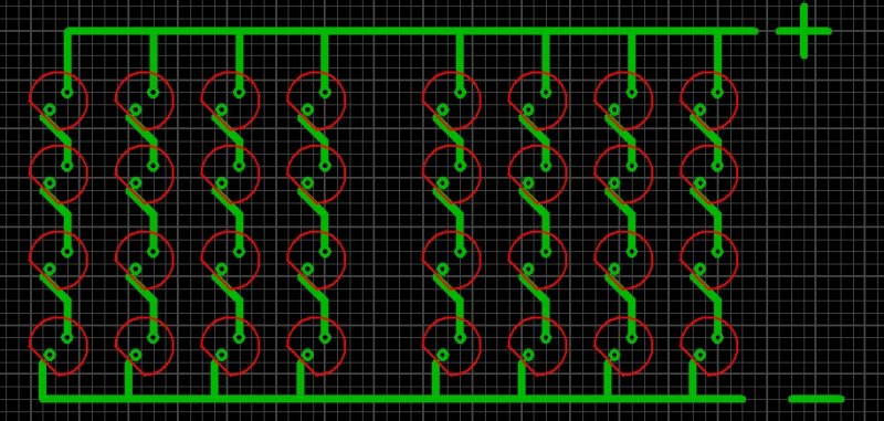

(#) Hurkafej1 válasza elektro777 hozzászólására (») Máj 5, 2011 /
Azt megköszönném
Szerintem úgy kellene, hogy alap esetben 5mA folyna át a ledeken, és amikor fékezek, akkor pedig 20mA.
Nagy fényerejű, pitos ledekről van szó, 100%-ig pontos nyitó feszültséget nem tudok, de talán 2V lesz az.
Összesen 32led, mivel a lámpába 4x8 lesz az elrendezés, ezért gondoltam arra, hogy 4 sorba, és ebből 8 darab párhuzamosan. Igy ugye elvileg picit nagyobb előtét ellenállás kell, mert a feszültségek összege nem adja ki a 12V-ot(járó motornál 14V is lehet akár)
Sokkal jobb lenne a hatásfoka ha 6ledet kötnék sorba, és úgy kevesebbet párhuzamosan? Vagy ez az egész nagyon elenyésző?

(#) elektro777 válasza Hurkafej1 hozzászólására (») Máj 5, 2011 /
Szerintem legegyszerűbb lenne ha az összes ledet párhuzamosan kötnéd be, a fogyasztás szernitem nem sokat befolyásolja a motorod, mert ígyis sokad része a féklámpának
R1= 75 ohm (a sima tápfesz)
R2= 25 ohm (a féklámpáról jövő tápfesz)
Re= 18,75 ohm
Fogyasztása kb 10W+ledek az adatokat úgy számoltam ahogy mondtad, 14 voltos tápfeszhez, és 5mA, és 20mA áramfelvételhez, 2 volt nyitófeszhez, és összes led párhuzamos kapcsolásához,
Azért gondoltam így mert így lesz legegyszerűbb megépítened, és gondolom nem az energiatakarékosság miatt készíted, az ellenálások nemárt ha vaskosak lesznek, azért olyan pár wattos kell. Ha máshogy akarod írj
Köszi szépen a segitséget, majd még gondolkozom, hogy hogyan kötöm be a ledeket, már tudom, hogy hogyan kell kiszámolni
a 10W+ledek fogyasztás is nagyon jó, eredetileg 2 darab 21/5W-os izzó van benne
Ha netán a soros verziót választom, akkor csak egy csoportra kell kiszámolni az adatokat, igaz? A többi párhuzamosnál ugyanaz lesz az eredmény?

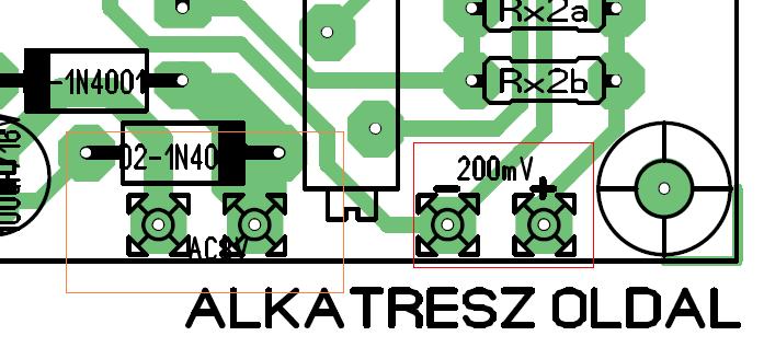

(#) janikukac hozzászólása Máj 6, 2011 /
Sziasztok ! Az a kérdésem, hogy a képen bekeretezz piros helyre megy az Alkotó féle műszerbe a feszültség, amit majd a kijelző kiad, a narancssárgába meg a trafóm?
(#) janikukac válasza janikukac hozzászólására (») Máj 6, 2011 /
Sziasztok ! Működik az Alkotós voltméter, ám nem jó számokat ad ki. Gondolok az 1k-s trimmer kell kalibrálni, de nekem van, hogy 1-et mutat, van, hogy 9000 valamennyit, vagy 3000 valamenyit. Hogyan állítsam pontosra. 4.5 V-os elemet kötöttem mérésnek rá.

(#) Hurkafej1 hozzászólása Máj 6, 2011 /
Igy jó lesz a kapcsolási rajzom, igaz? 4 led sorba, és ebből van 8 párhuzamosan. És az előtét ellenállást elég lesz egy helyre, a + elé betennem, igaz?
(#) lokátoros válasza Hurkafej1 hozzászólására (») Máj 6, 2011 /
Visszatérő kérdés
Nem elég. Minden sorba kell, mert a LED-ek szórása miatt nem egyformán fognak világitani.

(#) vicsys válasza janikukac hozzászólására (») Máj 6, 2011 /
Jani te! Hallod-e?
A műszer, alapállapotban 200mv (azaz 0,2V!!!) végkitérésű.
Az Rx2a és Rx2b értékeket (10kohm, 1Mohm) beletetted? Ezek a 20V-os méréshatárhoz tartozó fesz osztó(!) ellenállásai.
(#) Hurkafej1 válasza lokátoros hozzászólására (») Máj 6, 2011 /
De ha minden sorba teszek, akkor hogy lehet begoldani az áramgenerátoros részt? Ha a kapcsolás áramgenerátor részével megcsináltam a szükséges áramerősséget, akkor annyi elég, nem?
