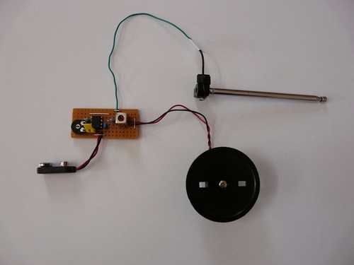

Kipróbáltam a mérőt. Először kalibráltam: szabadonhagytam a kivezetéseket, majd összekötöttem őket, ahogy írta. Egy 30Ohm-os ellenállást próbáltam vele mérni, de több KOhm-os ellenállást mért. Aztán egy 47pF kerámia kondival próbálkoztam, ennél mindíg mást mutatott. Egyszer volt 5pF, utána meg 42... Elrontottam valamit, vagy ez ilyen?
Sikerült lemérnem a tekercs ellenállását. Egy kis kábelt kötöttem a lábakra meg a multira, hogy a kezem ne befolyásolja a mérést. Így viszonylag stabil eredményt mutatott. A rajzon jelöltem az egyes lábak közti ellenállásokat.
Még így is változott pl. 5,3-5,4. Ez mit jelent? Ilyenkor is fog valami rádiójelet?

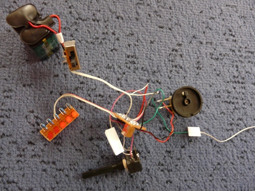

Összeraktam a vevőt is, de valami nem stimmel.
Az első három led világít folyamatosan, akár be van kapcsolva az adó akár nem. Bármit állítok (kondi, potméter, antenna mozgatása) nem változik. Annyit módosítottam az eredeti kapcsoláson, hogy az 1M kapcsolós poti helyett 470K-sat használtam (vevőben), meg a 10K-s helyett 5K-sat (adóban). A ledeket ellenőriztem, egyet nyírtam ki, vagy már gyárilag is hibás volt, azt kicseréltem, látszik is, hogy másfajta. Az egyik elem új, 10.27 V, ezt a vevőre raktam. Itt a fogyasztás 49.5-49.4 mAh. A másik elem 7.5 V, a fogyasztás folyamatosan 1.16 mAh az adónál. Mi lehet a hiba? Mit mérjek még meg?
Javítok: Az adó fogyasztása 1.86-1.87 mAh a kondenzátor állásától függően.
Az újabb elemmel.
Nem akarlak elkeseríteni, de a vevő rajzán két darab 9 V -os elem van, a képen pedig csak egy látszik. (+9 V, GND, -9 V) Ha ez így van, akkor a 741 el van billenve, és nem működik.
Most hogy mondod...
Elolvastam mégegyszer, és tényleg: "A vevőberendezést két darab zsebrádiótelep látja el tápfeszültséggel." Hogy ez eddig mért nem tűnt fel?! ![]() Semmi gond, rendelek még egy elemet. Az "el van billenve" mit jelent? A második elem megoldja a dolgot?

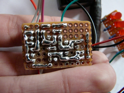

Megvettem az elemet és kicseréltem a hibás ledet is. A trimmerpotival sorbakötöttem még egy 470K ellenállást is. (Így az 1M helyett 940K van.) Így sem jó. most az összes led világít. A 741C kicsit melegszik. (Az elemek vadonat újak, ezért több mint 18V a feszültség.) Elkötöttem valamit, vagy mi okozhat ilyet?
De nem arról volt szó, hogy kösd sorba a kért elemet, hanem arról, hogy egy szimmetrikus tápot alakíts ki belőlük.
Ezt nem tudtam. És hogy csináljam? Esetleg bele tudnád rajzolni az eredeti rajzba az elemek bekötésének helyét? Remélem ezzel most nem szúrtam el az IC-t. :eeknoes: Az "el van billenve" mit jelent?
Hát ott van bal oldalon alul az elembekötés rajza. a pluszokat a pluszokkal, a minuszokat a minuszokkal és a testet a testtel kösd össze. Ha fél tápfeszültséget kap, akkor kimegy a kimenetére az a feszültség, amit megkap a táplábán. Ez az elbillenés.
A csipeszed a föld, ami nem keverendő a -9 volT-tal.
Akkor az úgy jó lesz, ha a csipesz helyére kötök egy kábelt, ami megy a kondihoz, és a kondit leszedem a 4-es lábról?
Lehet inkább újra kellene építenem a vevőt, mert mostmár nem látom át.
Kijavítottam, de így sem jó.
Megcsináltam a szimmetrikus tápot. Bekötöttem, de valami még mindig nem jó. 3 led világít, és az ic melegszik. Mi lehet a baj? Valami méréssel ki lehetne deríteni? Vagy az ic ment tönkre a 18V-tól?
Az IC-t nem valószínű, hogy tönkretette a 18 V, mert ha megnézed akkor üzemszerű állapotban 18 V kell, hogy legyen a 4-es és 7-es lábak között. Az úgy teljesen rendben van.
Az IC 3-as lába megfelelően a két elem közösített pontjára van kötve?
Először nem volt, de azóta kijavítottam.
A négyes lábat leszedtem Gnd-ről, rákötöttem a -9V-ot, 3-ast meg ráraktam Gnd-re. (A képen a régi fotó van.)
Van még valakinek valami tippje, hogy mi lehet a probléma?
