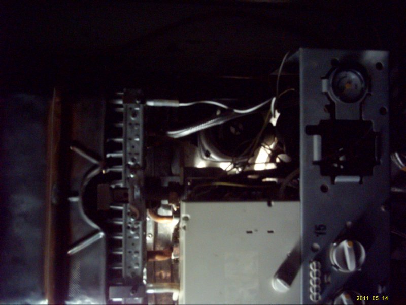

(#) frázis válasza toro hozzászólására (») Máj 12, 2011 /
toró! Sajnos elkiabáltam. Csak akkor működik, amikor meleg a rendszer. 10 ’ után piros reset és a középső LED villog. Vettem ionizációs elektródát, mivel szettben kaptam, kicseréltem a gyújtó elektródát is. A kazánból a vizet leengedtem, a tágulási tartályát felnyomtam 1,5 –ra, de a feltöltés után leesett 1-re, ha fűt, felmegy 1,3-ra. Az eredmény ugyan az, min ha nem cseréltem volna ki. El kell mondanom, hogy a fűtési rendszerem nyílt, a vízoszlop 8,5 méter, ledugózom holnap a padláson lévő tágulási tartályt, bár attól sem remélek sokat, hisz a HMV szerintem független attól, hogy nyílt vagy zárt a rendszer. Most már teljesen tanácstalan vagyok. Lehet, hogy a panelon van valami kondi probléma? Szeretnék kapni még valamilyen ötletet.

(#) toro válasza frázis hozzászólására (») Máj 12, 2011 / 1
A konnektorba nem fordítva dugtad a dugót?
Nem független a HMV, mivel a kazánvizet forgatja át a lemezes hőcserélő primer ágán a keringető szivattyú.

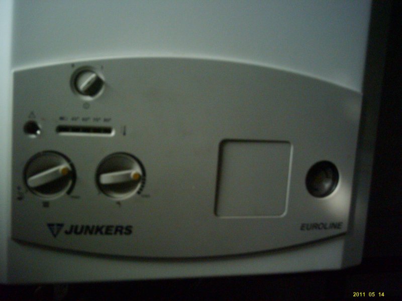

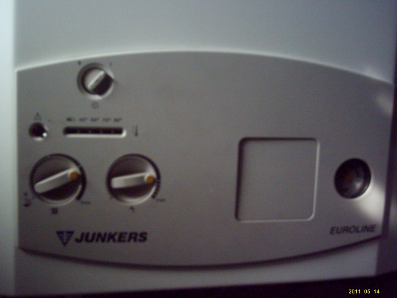

(#) frázis válasza toro hozzászólására (») Máj 13, 2011 /
Junkers Euroline, próbálok egy képet feltenni, mert a tipus szám (a nyomát látom) leeshetett valamikor és sajni nem tudom.
(#) toro válasza frázis hozzászólására (») Máj 13, 2011 / 1
Ok! ZW18
Meg próbálom fordítva. Küldöm a kazánom képeit, sajnos a típusát nem tudom.
(#) toro válasza toro hozzászólására (») Máj 13, 2011 / 2
Mellékelem a használati utasítást.
Akkor javaslod, hogy zárt rendszerré alakítsam? Nem gond, ámbár egy évig gyönyörűen ment nyitottan. Mindent meg teszek, csak menjen már biztonságosan és automatikusan.
Köszönöm; legalább már tudom a combi típusát. Ahogyan terveztem, fűtési rendszerem zárttá alakítottam, biztonsági szelep 6 bár. A komplett rendszer 1.4 bar tartósan. ENNEK ELLENÉRE NEM MEGY AZ AUTOMATIKA! Már falat kaparom! Nem kellene az elektronikánál kellene kutakodni?
(#) toro válasza frázis hozzászólására (») Máj 13, 2011 / 2
Szia! A biztonsági szelepet 3 bar-nál nagyobbra ne tedd, mert ha gond van szétnyomja a kazánt! Valamelyik lednek villognia kell!
:yes: :yes: :yes:
(#) toro válasza toro hozzászólására (») Máj 13, 2011 / 1
A használati utasításban le van írva és a rajza mutatja, mit kell megnézni hozzá!
