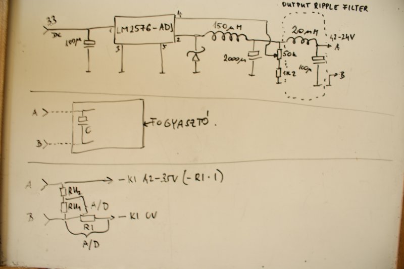

Sziasztok, megint kérdésem van.
Nem ismerem ezeket a step-down tápokat, de mindig jókat mondanak itt a fórumon. Ezért elhatároztam, hogy - ha lehetséges - akkor én is használni fogom.
Adott egy trafó (28V 2A) egy olyan dobozban, ami mindig az asztalon lenne, és van benne egy PIC ( pár üres I/O-val) és egy LCD kijelzővel, önálló minitáppal. (más funkcióra de egybeépíteném)
Kérdés1:
A kérdésem pedig, hogy csinálhatnék-e belőle "labortápot", legalábbis olyat, ami hobbi célokra változtatható feszültségű tápot ad, és van benne fesz és áram mérés. Ez utóbbi a PIC-cel megoldható, de mi a helyzet a step-down táppal? Az alkalmas rá?
Nem zavar meg egy pl. PIC-et, logikai IC-t, .... ez a fajta táp, ha ezzel tápláljuk? (Ha jól tudom, akkor 52kHz-en ketyeg az IC). Vagy nem zavarja meg a tápot egy DC motor? Mondjuk egy 26000-t pörgő fúrógép?
Vagy hagyjam az egészet és tegyek be egy 317-est? Bár ez jobban tetszene, mert állítólag kevésbé melegszik.
Találtam változtatható feszültségű IC-t, elfogadható áron. Az alapkapcsolása a felső sorban a képen.
Kérdés2:
A szaggatott vonallal keretezett RC -tag szűrő szerepet tölt be. Ha a rákapcsolt fogyasztó (2. sor) szűrőkondival indul, akkor elhangolja a szűrést?
Kérdés2b:
Kell változtatnom a tekercset, ha nagyobb kondit szeretnék berakni? A nagyobb konditól kevesebb lesz a zaj rajta?
Kérdés3:
A rajz mintha légmagos (vas nélküli) tekercseket jelölne. Boltban ekkora tekercseket csak vasra (gyűrűre) tekerve láttam. Attól az még jó lesz vagy nekem kell tekerni légmagos tekercseket?
Kérdés4:
A fesz és árammérést a 3. sor szerint megoldhatom? RI ~0,1 ohm -ra gondoltam. Viszont a fesz terhelés hatására változhat, hiszen RI-n 0-0,2V esik. Működne a kapcsolás úgy is, ha a potit az RI után raknám és így próbálnám meg kiküszöbölni a terhelés alatti feszültség ingadozást? (RI-n eső fesz)
Köszi
(#) bankimajki válasza Szpidi hozzászólására (») Máj 10, 2011 /
Szia, 1kérdésre a válasz: Igen csinálhatsz. (Nem a legjobb megoldás, de igénytelen ÁK-ökhöz jó lehet.)
PIC-ek digit ÁK-ök is simán ketyegnek róla, ha megfelelő a szűrés a kimeneten. DC motor nem zavarja meg a tápot. (Ismét, ha megfelelően szűrve van a kimenet.)
2. kérdésre: Nem hangolja el számottevően a szűrést.
2.b kérdésre: A max. áramra kell méretezni a tekercs vezetőjének a keresztmetszetét. És min. az adatlapjában közölt induktivitásértéket használj.
3.kérdésre: használhatsz vasmagos tekercset is.
4. kérdésre: az adatlapot nézd meg. (Abban le van írva.) Nem egészen értem a 3. rajzot.
