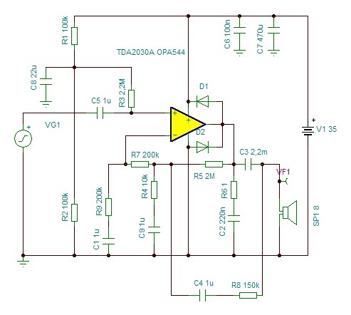

Sziasztok! Olvastam, hogy sok kérdést felvetett itt az erősítők egytelepes táplálása, pontosabban az, hogy vajon a kimenő csatoló kondenzátor mennyi hibát visz be.
A mellékelt kapcsoláson bemutatok egy megoldást az egytelepes kapcsolásra, ahol a kimeneti kondenzátor bele van vonva a visszacsatoló hurokba, így gyakorlatilag lényegtelen milyen minőségűt használtok, csak a szivárgási áram számít.
A kapcsolás arra is példa, hogyan lehet a kapcsolásban található többi fontos helyen lévő elektrolit kondenzátort kiváltani, jó minőségű kisebb értékű kondenzátorokra.
Ez gyakorlatilag megszünteti a kondenzátorok negatív hatását a hangra. A már megépített egytelepes kapcsolásokat is érdemes átalakítani ezzel a módszerrel.
A melléklet cserélve lett a jó rajzra!

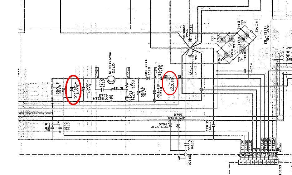

Hello.Kb. egy hete kérdeztem hogy ebben a kapcsolás részben miért melegedhet a két jelőlt alkatrész.Akkor mondtátok hogy mérjem meg az alkatrészeket és hogy a feszültségek megvannak-e.Nos.
A feszültségek nincsenek meg és van egy két gyanús darab.Mivel a dióda félvezető néven létezik annak elméletileg scak egy irényba szabdna vezetni.Viszont a D777 és D778 mind két irányba vezet.Az egyik irányba 521-2-es értéket mutat a másik irányba 1042-3 értéket mutat.Pont akétszeresét.Ezek a diódák halottak?
(#) highand válasza highand hozzászólására (») Máj 15, 2011 /
Az elrendezésnek a vitathatatlan előnye, hogy a jelútban gyakorlatilag nem található, a jel minőségét befolyásolni képes elektrolit kondenzátor.
