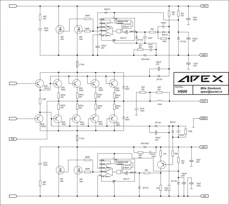

(#) manson1989 hozzászólása Máj 13, 2011 /
Sziasztok! Olyan problémám lenne, hogy vettem egy TDA7250 erősítő kit-et. Összeraktam, kipróbáltam, ment. Ezzel eddig semmi probléma, de az egyik nap hallgattam halkan és egyszer csak elkezdett nekem zúgni, ezért gyorsan lekapcsoltam.Rámértem a tranzisztorokra és az összes zárlatos volt, ezek BDW93 és BDW94-ek voltak.Ezután vettem TIP142 és TIP147-et. Összeraktam ment. Majd másnap bekapcsoltam az erősítőt és újra ugyanaz lett a problémám, az összes tranzisztorom zárlatos lett. A tápfeszültség nálam +-33 V , szerintem ez nem lehet probléma. Remélem ti tudtok segíteni, hogy miért mennek folyamatosan tönkre a végtranzisztorok. Előre is köszönöm.
