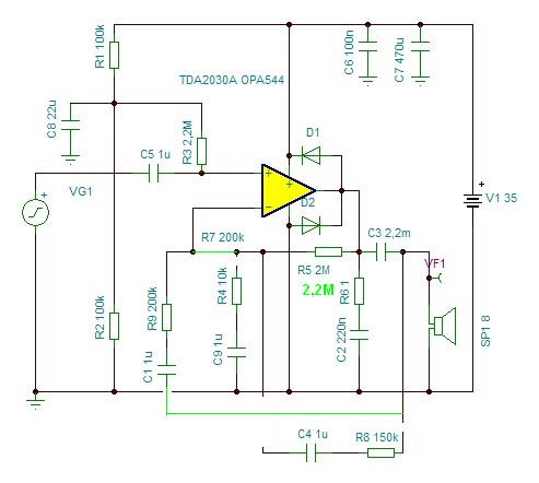

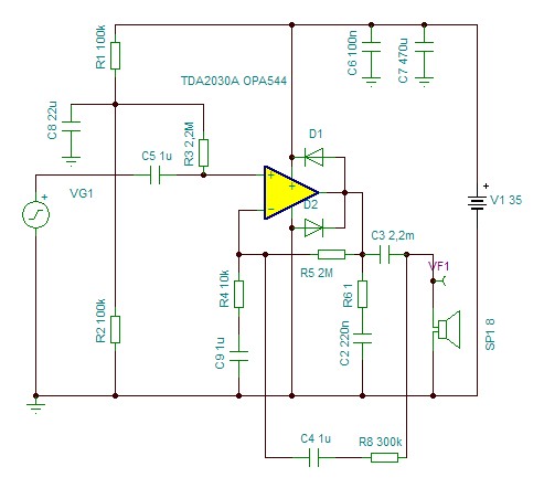

Szia! A váltakozó jelet valóban a hangszórótól érdemes visszacsatolni. A DC visszacsatolás az R4 miatt félek nem lesz hatékony
(#) highand válasza reloop hozzászólására (») Máj 15, 2011 /
Hehe, közben én is észrevettem...

Próbáld úgy, hogy a C1-et VF1-re kötöd. Akár öt alkatrész is megtakarítható
Rajzold fel, mert nem értem sajnos hogyan gondolod.
Ennél jobban nem tudom egyszerűsíteni.

(#) reloop válasza highand hozzászólására (») Máj 15, 2011 /
Egy ellenállást leradíroztam, a többit csak lekötöttem.

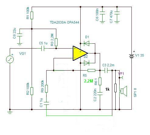

Minden út Rómába vezet...ugyanoda lyukadtunk ki. Köszi az észrevételeket, ezt így már bárki megépítheti. Tulajdonképpen nem is értem, miért nem ez a gyári ajánlás, vagy miért nem ezt használják már vagy harminc éve? Pl. a JLH, és minden egytelepes, mind tudna belőle profitálni és főleg nem kellett volna az építőknek méregdrága kimenő kondik után kajtatni.
Egy ellenállást még becsempésztem :hide:
A minap merült fel az igény, mert a koppanásgátlóval egybekötött DC védelem hangszóró nélkül letiltott.
Az elrendezés még arra is jó, hogy a védőrelé érintkező is benne legyen a hurokban. Be kell fűzni, átkötni egy 100 ohm-al és kész is.
Ettől kezdve a relé semmit sem ront a hangon.
Remek ötlet

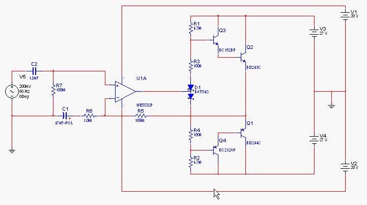

(#) ThomAce válasza szucsip hozzászólására (») Máj 16, 2011 /
Pont azért van benne a kondenzátor, hogy "lassítsa az áramkört". E nélkül nem kis gerjedés keletkezne, a tranzisztorok simán kinyírnák önmagukat. Pont ilyen problémába ütköztem kísérletezgetéseim során. Tehát, ha nincs ott, akkor gerjedni fog, de nagyon. Az értékét meghatározni, már más kérdés. Talán Highand mester tudna erre választ adni.
(#) ThomAce hozzászólása Máj 16, 2011 /
Az erősítőm egyébként módosult nagyban. Megmaradt a damper diódás okosság, viszont a tranzisztorok cserélve lettek. Továbbá változtattam a visszacsatoláson is egy kicsit, az erősítőt átalakítottam nem invertálóra.
(#) lamalas válasza ThomAce hozzászólására (») Máj 16, 2011 /
Milyen tarnyokat hasznalsz most es milyen elrendezesben? Egy kapcs. rajz 1000x tobbet mond minden szonal
(#) ThomAce válasza lamalas hozzászólására (») Máj 16, 2011 /
Íme, a kapcsolás.
Végtranzisztorok: 2SC3306 és BD244C. Más nem volt a fiókban. Damper dióda: DMV56. IC1A: KA4558. Nyugalmi áramfelvétel T2 (rajzon Q2-ként jelölve) collectorán mérve 16mA.
Tehát az alkatrészlista:
IC: KA4558
D1: DMV56
Q1: BD244C
Q2: 2SC3306
Q3: 2SC945P
Q4: 2SA733P
Hja, és amúgy azért nem a Texas és társait építem meg, mert abból a büdös életben nem tanulnám meg azt, hogy hogyan is működik és miért úgy működik valami.
Ha eljutok végre a megfelelő kompozícióhoz, akkor jön majd az, hogy hídba kötöm a végfokozatokat, ahhoz készítek panelt és az lesz a következő lépcsőfoka az erősítőnek. A 12Wattos verzió tökéletesen üzemelt. Most azt építettem át.
Ezen lehetne meg picit finomitani. Tanulmanyozd pl. ennek az erositonek a veget. Igaz ez 3-as darlington ami szvsz felesleges, neked eleg a sima darlington is. Az emitterellenallasokra figyelj!
Illetve ki lehetne probalni az eredeti CFP (alias Sziklai) veget a hagyomanyos darlington helyett de 100%-os negativ visszacsatolassal (nem ugy mint a Texasban). Ilyen vege van pl. ennek az erositonek is. Ebben az esetben viszont valtoztatni kell a nyugalmi aram beallitasan, pl. a diodakkal soros 100ohmos ellenallasokat le kell csokkenteni vagy el is lehet hagyni a beallitani kivant nyugalmi aram nagysaganak megfeleloen.
Az jo, hogy a tanulas vegett epitgetsz es valtoztatsz a kapcsolason! A tanulasi folyamatnak azonban lehet egy-egy allomasa is ha egy kesz erositot epitesz meg (pl. a Texas). Nem "szegyen" utanepiteni kesz kapcsolasokat es azokon kiserletezni. Hajra es tanulj sokat
(#) reloop válasza ThomAce hozzászólására (») Máj 16, 2011 /
Oszd ketté az R1,R2 ellenállásokat, az osztási pontokra köss a kimenetről feszültségutánhúzó kondenzátorokat. Ezzel stabilizálod D1 áramát, Q3,Q4 számára elő tudod azt a bázisáramot állítani amihez eddig a +/- 27V táp kellett.
Finomítás az még lesz bőven. Most még egy olyan "darlingont" megoldáson agyalok, hogy a feszültségerősítése kb. 2x-es legyen. Mivel most 4db tranzisztort használok, így meg is tudnám oldani. De egyelőre most ezt a módozatot próbálom tökéletesíteni. Aztán a következő szintre lépni. A 12Wattos volt az első lépés. Most ennek nagyobb teljesítménnyel kell szólnia. Ezt is ki akarom mérni. Itt egy kb. 30 - 35Wattot kéne mérni, ha minden igaz. A következő lépés pontosan az lenne, amit mutattál második példának.
Az emitter ellenállások jelentőségét, szerepét még senki sem írta le. Nem találtam még megfelelő leírást róla, hogy miért is van ott.
(#) ThomAce válasza reloop hozzászólására (») Máj 16, 2011 /
És milyen jelentősége lesz a kétszeres bootstarp-nank? Az nem a keresztezési torzítást hivatott megakadályozni? Nagyon - nagyon régen olvastam erről, úgyhogy ezért sem értem ezeket már annyira.
Az áramát hogyan stabilizálja a bootstarp? Nincs erről valami online szakirodalmi cikk-részleted?
(#) doomkiller válasza ThomAce hozzászólására (») Máj 16, 2011 /
Hali! Megépítettem ezt a kapcsolást, sajna még a beüzemeléséig nem jutottam a tápja még készülőben van. A meghajtó tranyók 2SD809/2SB731 a nyugalmi áram állító az BD135. A zénereket javítottam meg a potmétert is. Első teszt majd +-18Vról lesz az éles pedig majd +-37V-ról. Majd ha elkészül teszek fel képeket. Az emitter ellenállás a tudomásom szerint a tranzisztor egyenáramú ellenállása ami növeli a stabilitását.
(#) ThomAce válasza doomkiller hozzászólására (») Máj 16, 2011 /
Nagyszerű. Kicsit mondjuk hasonlít a Texas-ra, de ez van. Kíváncsi leszek rá, hogy szól.
A feszültségutánhúzás révén a meghajtó fokozatot, jelen esetben R1,R2 ellenállásokat a tápfeszültséget meghaladó feszültséggel tudod ellátni. Ezért válhat feleslegessé a +/- 27V táplálás. A diódán és a vele sorba kapcsolt ellenálláson folyó áram ha nem csökken a kivezérlési csúcs közelében, az adott tápoldalon, akkor pár tized volttal nő a legnagyobb kivezérelhető jel.
A 2x 27V tápfesz azért szükséges, mert ekkora a trafóm. Ezzel kell gazdálkodni. Van még otthon olyan trafóm is amiből 2 x 30V DC, vagy 2 x 50V DC-t lehet kivenni. Ez a trafó 86VA-es, ezzel próbálok valami használható teljesítményű, de minőségi erősítőt alkotni.
