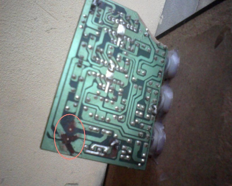

Üdvözlöm mindenkit! Lenne egy problémám, amelyben a segítségeteket szeretném kérni.Van egy 2.1-es hangfalam amelyet meg szeretnék csinálni.Észrevettem, hogy a panelja egy kis része eltörött.Úgytudom, át lehet hidalni ezeket a részeket.Vna egy kondenzátor aminek az egyik része a levegőbe lóg.Azt nem tudom hova kössem.+ volt egy kondenzátor az egyik helyen ami eltűnt.Van itthol 16v-os kondim egy jópár csak nem tudom hogy mennyi lehet a micro f.A helyén ez van:3300U/16v E17.Az lenne a kérdésem hogy hogyan lehetne ezeket megoldani.Előre is köszönöm a válaszokat!Üdv:batajohn
Nyilván meg lehet javítani, ha a hiányzó darab megvan, abból látod, hogy mi hova ment, és azokat vezetékkel pótolod. De azért nem árt, ha tudod mit csinálsz!
Az üres helyen nem biztos, hogy volt valaha valami, sokszor csinálnak egyfajta NYÁKot többféle készülékhez. Ilyenkor a felesleges dolgokat be sem teszik.
Helló!Nem, nincs meg a hiányzó darab.A panel neve:HY-305-1.A kondikról nem tudsz valamit?
Oda van írva: 3300u. A "F"-ot tedd csak mögé.
A sarokban vélhetően lkatrész is volt, a mellette lévő végfok-IC típusára keresve ki lehet találni, hogy mi volt ott, de sanszos az is, hogy a hangszínszabályzóhoz tartozott, ha van benne.
Csinálj másik képet, amin látni valamit! Meg a hiányzó kondinál a másik oldalról is.
Szóval keressek egy 16v/3300uf.feszültségű kondit?
Miben találok olyat?Van itthon rossz tévém, monitorom, videóm.Úgy hogy van választék.+ van egy pár kép, hátha jobban látszik
Komolyan nem értelek. A legszutykabb telefon is 640 x 480-ban fényképez. Hogy tudsz feltenni ilyen bélyegeket??
Csinálj 10db képet, tedd fel a PC-dre, és ott válaszd ki ami használható. És csak azt tedd ide be, amin látszik is valami. 176 x 144 -es a kép amit feltettél

Én már javítottam ilyen panelt,amikor letörtem a HIFI tápegységének az alsó sarkát. Az alját pillanatragasztóval visszaragasztottam és drótokkal összekötöttem,ahol össze volt kötve,mielőtt letörtem(Közben marta is a szemem a pillanatragasztó gőze...) A képeidet meg miután felraktad gépre, Format Factory-val átkonvertálhatod nagyobb felbontásúra. Idézet: „A képeidet meg miután felraktad gépre, Format Factory-val átkonvertálhatod nagyobb felbontásúra.” Én nem tenném :no: Attól jobb nem lesz, csak nagyobb. Pont nem ez a cél. Idézet: „Az alját pillanatragasztóval visszaragasztottam” Ja, csak írta, hogy nincs meg a darabka.
HY-305 néven egy 2.1-es hangfalszett: itt
Erről van szó? Nekem nincs ilyen csak rákerestem és kidobta a kereső, hátha valakinek segítség, és van kedve szétszedni a sajátját és megnézni... Persze, ha tényleg a linken látható cuccról van szó...
Helló.Élnézést kérek tőled az esetleges idegeskedésért, de a telefonomon nem volt elég hely, és ilyen saját maga módja szerint megváltoztatja a felbontást.Remélem, hogy ezen már több minden látszik
Igen, ez lenne az, bár az enyém középen van(ahogy az SP A0919-es képen is látszik), de a paraméterek megegyeznek.A kondenzátorát már megtaláltam, úgyhogy már csak a panelhiba él!
Ez itt el van rohadva? Mert akkor be kell majd drótozni az új kondit, amit beleteszel, megtartva az eredeti csillagpontos kialakítást! Viszont a hiányzó darabról most sem tudunk semmit, így nehéz lesz kijavítani.
Esetleg keresgess még, hátha az is meglesz !!
Nem, az nincs elrohadva.Az a sok forrasztás helye és ugye gondolom leszkadt a egész forrasztás és megmaradt a helye a panelon.

Sajnos van rá esély hogy feljött a fólia Ha túl meleg a páka, akkor szokott ilyet csinálni ez történni.
Lehet ezzel valamit kezdeni?
Lehetni lehet, nekem sikerült is már ilyen, kell hozzá epoxi gyanta(ragasztó) meg türelem
először valahol keverj kis adag epoxit, hogy 5 perc (vagy tipustól függően akár 20 perc is lehet, de ez rá van írva) alatt a tálkában tényleg megköt e a ragasztó(azaz, hogy jól keverted e ki, a tálkát persze utána eldobhatod, pl margarinos doboz teteje jó a célra), hogy ne várj az élesre 1napot, hogy aztán kiderüljön, hogy nem jó mégse és folyik még![]() És elméletileg forrasztható is utána... Akár ilyen vékony vezetősávok is kijavíthatók: Youtube Elvileg ez egy szabványosított eljárás... Viszont, ahogy látom ez egy sima vezetősáv, szerintem vágd le éles késsel addig ameddig feljön, és sodrott vezetékkel pótold a "lyukas" részt... ezért talán kár "bohóckodni", hogy olyan legyen mint a gyári, mert ide talán nem számít...
