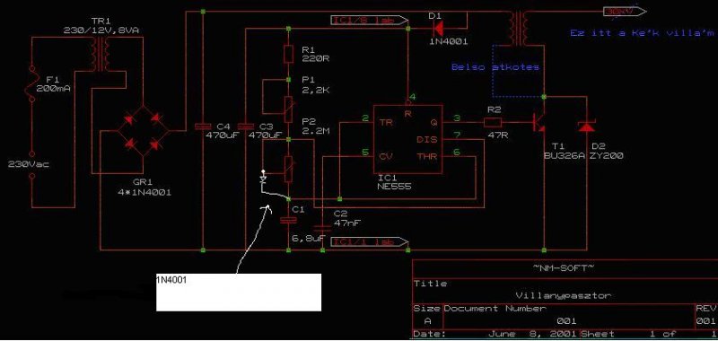

(#) ocy hozzászólása Máj 12, 2011 /
Építettem egy villanypásztort. Melegszik benne az 555-ös ic, meg tudjátok mondani hogy mi lehet az oka? És mi a megoldás! A rajzot mellékelem. Gondolom gerjed, de mitől?
(#) ocy válasza (Felhasználó 13571) hozzászólására (») Máj 12, 2011 /
Szerinted egy BU806 megoldja a gondomat?
köszönöm
(#) ocy válasza ocy hozzászólására (») Máj 12, 2011 /
Mitől lehet hogy a szikra folyamatosan csökken10-30 mp alatt elmúlik a led villog. pedig az elején bivaly 8-12mm
M
Még nem cseréltem tranyot!
De melegszik de azt írtad hogy a bu csere meg oldja. a led azt jelzi hogy az időzítés ok
Ettöl megy el a szikra ? Nem függ a melegedés és a szikra kissebedés még nem melegedett meg az ic és már megy el a szikra

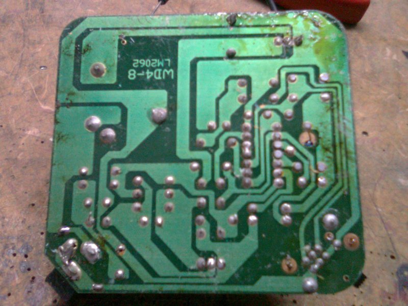

(#) Swedhart hozzászólása Máj 12, 2011 /
Sziasztok valaki felismeri-e ezt a két pásztort?
(#) Remci válasza Swedhart hozzászólására (») Máj 12, 2011 /
Mit keres benne electret mikrofon?

(#) Cavalier válasza Swedhart hozzászólására (») Máj 12, 2011 /
Ez a panel konkrétan egy ilyen szobadísz plazmagömbből van.
(#) Swedhart válasza Remci hozzászólására (») Máj 12, 2011 /
Na ezt nem értem én se valami kinai cucc hátha látott már ilyet valaki , ma kukáztam öket a fekete kis doboz mukődik is csattog a két csoki közt.
(#) Swedhart válasza Cavalier hozzászólására (») Máj 12, 2011 /
oké kac-kac de nem erre vagyok kiváncsi hanem látott-e már valaki ilyet beszerelve és minek bele mikrofon?

(#) ocy válasza (Felhasználó 13571) hozzászólására (») Máj 13, 2011 /
De korán kelsz! Nem csináltam meg előbb tranyó csere
aztán jöhet a többi Nehéz dolog az elektronika
Most indulok a falu tv szerelőjéhez kunyerálni egy bu 608!
ha nincs akkor pest azt nem szeretném péntek du
(#) dizi válasza Swedhart hozzászólására (») Máj 13, 2011 /
A harmadik fénykép (a mikrofonos) az egy KÍNAI PLAZMAGÖMB ELEKTRONIKÁJA,aki ilyet használ villanypásztornak az egy állatkínzó elmebeteg,ez a berendezés megöli a jószágot,mert ez folyamatosan adja a nagyfeszültséget ebből adódóan görcsbe rándulhat a jószág izomzata és ott veri agyon az áram, arról nem beszélve,hogy ez meg is égeti a bőrét.
Az első fénykép viszont nem pásztor hanem valami kazánnak a szikráztatója.
Azt kérdem miért hiszik az emberek azt hogyha valami szikrázik és nagyfeszültséget ad ki az már jó villanypásztornak.

(#) Swedhart válasza Cavalier hozzászólására (») Máj 13, 2011 /
Jo kőszi tényleg hasollit , mit össze kukázok én?
(#) Swedhart válasza dizi hozzászólására (») Máj 13, 2011 /
Nem montam hogy tuti pásztor csak nem tudtam mi viszont arra hasollit.
(#) peoplex válasza dizi hozzászólására (») Máj 13, 2011 /
Ez ennyire veszélyes? Én azt hittem a "plazmagömb" irdatlan magas feszültség, egy parányi amperrel!!! Lehet hogy nem jól gondoltam? .....
(#) ocy válasza ocy hozzászólására (») Máj 14, 2011 /
Jól gondolom a szikra közzel tudom a feszültséget állítani nagyjából?
Pontosabban vissza szabályozni a karám vezetékre kerülő feszültséget

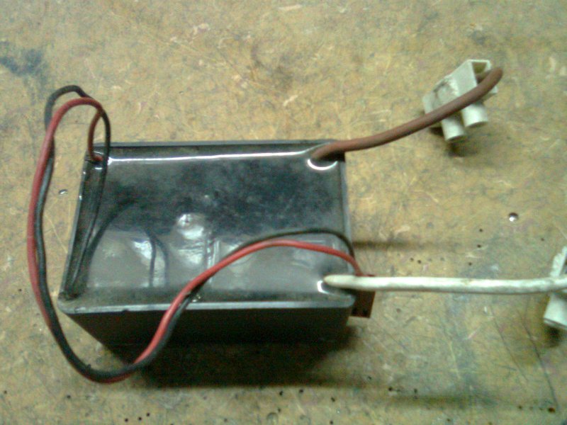

(#) otto54 hozzászólása Máj 15, 2011 /
Esetleg a képen látható "típusú" villanypásztort javított már valaki?
Amennyiben a gyártó is a listán van,akkor küldjön személyes üzenetet.
Ottó
(#) Swedhart válasza otto54 hozzászólására (») Máj 15, 2011 /
Már javitottam ilyet 556-os hajtotta az volt rossz.
