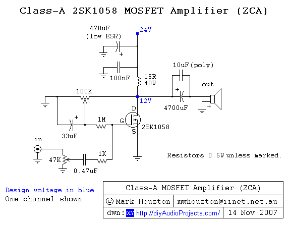

Este fele épp nem volt tenni való,hát összeraktam ezt a kapcsolást, a 150W-os folytó helyére autóizzót raktam ami 240mA-re korlátozza a max felvett áramot.Próbálgattam több tranyóval meg fettel(a képet összerakás után találtam a fórumon). A legmeglepőbb az volt hogy ugyanolya jól szolt mint a "háromszázwattos" PC hangfalam. Még 1 meglepő: BS170 -ezzel is elég jól ment és ugyanolyan jól szolt mint a "háromszázwattos",tök jó 100HUF-ból kijön... hangszóró meg táp nélkül,de ha kis motorra kötöd rá azt is viszi,hallani a hangot(meg adja a basszust )amúgy én egy szétszedett winyó fejére kapcsoltam,nagyon funny .Ha valakinek nem elég az erősítése építsen 2-t és kapcsolja össze,vagy illessze szinteltolóval.Ha kell rajzolom.

Sziasztok! Megépítettem a Mayan által még a topic legelején belinkelt kapcsolást és nagyon nem vagyok vele megelégedve. 17V-os tápról hajtom 10000µF pufferrel és 1W is alig jön ki belőle, +/-4,5V 8Ohmon. Szkóppal mértem az alsó félhullám már ilyenkor is picit egyenesedik. Bekötöttem még egy ellenállást a G-S közé így a 2db 10k ellenállás képez egy osztót és az féltápra állítja be a Fetet. Ami az eredeti rajzon szerepel G-D ellenállás a kimenetet nem álíltja be féltápra csak kb.4,6V-ra. Tudomásom szerint akkor A-osztályú a beállítás ha a tranyó félig nyitva van és a kicsatoló kondi előtt féltáp mérhető. Ez Mayan kapcsolásával nem így van. Próbáltam csökkenteni a 10K 4,7K ra semmi nem történt. 16Ohm-os 40W-os ellenállásal próbáltam,aztán 13Ohmos primertekercset, 10Ohm 40W ellenállást is. Az eredmény kb ugyanaz. 1W nál is kisebb teljesítmény 8Ohmon, a 4Ohmot abszolút nem bírja. A FET típusa IRFP240.
Jelenleg a csatolt képen lévő kapcoslásttesztelem 31V-os tápfesznél 16Ohmos 40W-os ellenállásal 8Ohmra ebből is csak 1W-jön ki de az tisztán. Viszont elekadtam itt,mert amikor ráadom a tápot a szkópon nézve a 0szint először felmegy pozitívba aztán lassan le negatívba és lassan áll be a 0, ez a hangszórón is látszik. Valami infra gerjedés lehet? Ha nagyon megterhelem akkor is elmászik a 0 pont. Mi lehet a baja?
Amit írsz az világos, de figyelembe kell venned, hogy ez a kapcsolás elsősorban tanulásra való. Az már persze nem a mi hibánk, hogy egyesek szuper-audiofil, nem-tudom-hány-wattos végfokként emlegetik. Biztos, hogy nagyobb teljesítmény is kivehető belő (jelentős torzítások melet), de egyszerűen nem erre volt kitalálva. Akkor mire is? Hát arra, hogy aki még soha nem épített erősítőtt az egy délután forrassza össze és örvendjen neki, hogy valami olyat épített ami szól is. Remélem érted, higy mit akarok mondani! |
