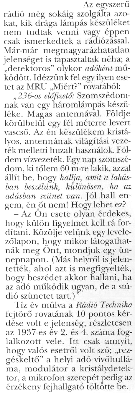

Már régen írtam ide, de találtam egy olyan érdekességet, ami biztosan "felkavarja az állóvizet" a detektoros témában. Érdemes lenne ui. kipróbálni olyasvalakinek, aki erős hely KH adó közelében lakik. Sajnos a szolnoki 1341KHz-es nagyadó már nem sugározza a MKR-t, ezért én már nem tudom kipróbálni.
Tehát: annó gyermekkormban, még 1985-86 táján talán, amikor még Szolnokon két KH adó is ontotta az éter hullámait, általános iskolás barátommal elábrándoztunk azon a dolgon, hogy vajon ki lehetne-e használni a nagyteljesítményű adók vivőhullámait információ továbbítására, amikor éppen nincs moduláció, mondjuk néhány a másodperces adásszünetekben. Azt találtuk ki elméletben, hogy egy több sebességes orsós magnóval 2,38cm/s sebességgel felvesszük a rövid üzenetet - pár szót -, majd a rövid adásszünetben az "adó oldalon" lejátszuk mondjuk 9,53cm/s sebességgel gyorsítva, a "vevő fél" pedig azt rögzíti 9,53-mal, majd lejátsza 2,38-cal. Mondjuk ez lett volna a "Vatyi-Roby féle hang-SMS". Sok ilyen elektronikai-hírközlési "butaságon" gondolkodtam akkoriban, és ez is megmaradt emléknek a tudatalattim háttér archívumában. Banális, gyermeki álmodozás, el is felejtettem, felnőttem, informatikus lettem, az elektronika-rádiózás pedig megmaradt hobbinak.
Aztán a tavalyi nyár végi szabira levittem a Balcsira a Rádiótechnika 2010/7-8 nyári duplaszámát, ahol szokás szerint Wlassits Nándor "A rádió vezérfonalában" cikket kezdtem el olvasni. Az 1927-es év rádiós eseményeit felvonultató történeti áttekintés elsősorban a detektoros rádióvétellel kapcsolatos érdekességeket vonultatott fel és egyszer csak elakadt a lélegzetem: az egyik előfizető arról számolt be a közönségszolgálatnak, hogy neki detetktoros vevője van és a 60m-re lakó szomszédja, aki lámpás audionnal rádiózik hallja, főképp adásszünetben, hogy mit beszélgetnek a lakásban!!! Számat tátva olvastam e sorokat, mert azonnal előjöttek a gyermekkori emlékek, hogy miről is álmodoztunk. A detektoros rádió, mint adó?! Kollégák, lehetséges ez? A cikket be szkenneltem, csatoltam a kérdéses részletet. Szeretettel várom a véleményeket!
(#) Abukodonozo válasza Vales hozzászólására (») Ápr 9, 2011 /
Ez nagyon érdekes. Örvendek, hogy felmerült ilyesmi!
(#) Vales válasza Abukodonozo hozzászólására (») Ápr 9, 2011 /
A történet tisztára olyan, mint az Avatar-ban, vagyis gyerekkoromban azért juthatott ez eszembe, mert ábrándozás közben úgymond rákapcsolódtam a "Kollektív Tudatalattira" és "letöltöttem ezt az 1927-ben keletkezett információt". Tisztára, mint a Na'vik, akik eljárnak az "Emlékek Fájához", bár nem emlékszem , hogy a hajamat odakötöttem volna bármelyik gyümölcsfához a kertben anno.
Még azt szeretném kérni, hogy ha valaki kipróbálná ezt az effektust, majd rögzítse már és ossza meg mondjuk a YouTube-on. Már nagyon bánom, hogy annó nem próbáltam ki, amíg volt Szolnokon MKR...
(#) pucuka válasza Vales hozzászólására (») Ápr 9, 2011 /
Köztudott, hogy AM modulációnál a kisugárzott teljesítmény fele a vivőhullám teljesítménye, ami semmilyen információt nem hordoz, csak a vevőoldalon van szükség rá, az egyszerű demodulációhoz. A kisugárzott teljesítmény másik fele jut a két oldalsávra, ami a tényleges információt hordozza, A KH adók (tudtommal a Kossuth, bocs MR1, vivőjét kis sebességű adat átvitelre használ(ják)ták) a rendelkezésre álló kis sávszélesség miatt nemigazán terjedtek el, mert speciális berendezések szükségesek hozzá. Elég régi utolsó információim szerint állomásazonosítót sugároztak rajta.
A másik információval kapcsolatban az tény, hogy egy antennából, és egy diódából álló kapcsolással lehet zavarójelet visszasugározni, a diódán fellépő intermoduláció miatt. De hogy ezt a jelet még hasznos jellel modulálni is lehet, arról nincs tapasztalatom, de el tudom képzelni.
(#) gkari válasza Vales hozzászólására (») Ápr 9, 2011 /
Szerintem lehetséges. A detektoros vevő és az audion antennái elég nagy méretüek
, és nyilván közel(talán épp egymással párhuzamosan)egymáshoz voltak(csatolásban). Az audion-gerjedéshatáron-nagyon érzékeny, a detektoros hallgatója(mikrofonként) "visszamodulált"és így a detektoros készülék is lehetett az adó.

(#) oldman válasza Vales hozzászólására (») Ápr 11, 2011 /
„az egyik előfizető arról számolt be a közönségszolgálatnak, hogy neki detetktoros vevője van és a 60m-re lakó szomszédja, aki lámpás audionnal rádiózik hallja, főképp adásszünetben, hogy mit beszélgetnek a lakásban!!!”
A dolog ikább fordítva képzelhetző el, és semmi titokzatossság nincs benne.
A lényeg itt bújik meg "főképp adásszünetben"
A történet szerintem arról szól hogy a visszacsatolt audiont a tulaj addíg tekergette amíg "begerjedt" a korabeli szóhasználataal éve (oszcillátoként, adóként működött) és valószinűleg valamelyik alkatrész átvette a hangrezgéseket (A mikrofónia, gyakori jelenség volt az elektroncsöves technikában, de egyéb alkatrész is is okozhatja) ami modulálta a túlcsatolt audion jelét.
Ezt minden gond nélkül lehetett venni egy detektorossal.
A régi szép időkben amikor még audionokat/visszacsatolt audionokat építettünk és őrületbe kergettük a szomszédokat ha túl hangosan hallgatták a "jó ebédhez szól a nóta" c. műsot.
(#) moltam válasza oldman hozzászólására (») Ápr 11, 2011 /
De itt pont fordítva volt. A vcsa t használó hallotta a detektorost használót.
