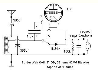

Régóta (majd' egy hónapja) üresen tátong a topic. A csendet megtörendő, egy éndekes tapasztalatot írnék le: az 1N5819-es dióda is jó detektornak! Bár nem produkál olyan hangerőt, mint például egy OA1160, de akkor is! Előfeszítést sem használtam, bár majd azt is ki fogom próbálni. Más: belevágok egy csöves-detektoros építésébe. 1S5 lesz a választott cső, ez egy dióda és pentóda egyben. Bár némileg megtöri a detektoros rádiók azon kuriózumát, miszerint nem szükséges külső áramforrás, én mégis kipróbálom érdekességképp.Hirtelenjében ennyi, remélem sikerült "felráznom" némileg a témát. Máté.
1S5T.
Arra vigyázz hogy a fűtést ne égesd le (és onnan brummos is lehet ).Gondolom a dióda lesz a " detektor" a pentóda pedig hangfrekis erősítő. De csinalhatsz reflex vevőt is. Tegyél fel rajzot és megkommentezzük.
Nem-nem 1S5 a cső. A 'T' betű a tungsram gyártmányt jelöli, ez meg nem az. Úgy tervezem, ahogy mondtad, de kíváncsi vagyok egy reflexvevőre is! A rajzot itt lehet megtalálni, egyébként a "Kis rádiókészülékek építése, működése" c. könyvből való. Bár itt 1S4T van, de ez is ugyan az, mint az 1S5T, csak nincs benne dióda. A hullámok egyenirányítását hogyan kellene megoldanom a dióda részével?

Idézet: „Bár itt 1S4T van, de ez is ugyan az, mint az 1S5T, csak nincs benne dióda.” Ez nem így van. Az Az 1S4(T) végerősítő pentóda, az 1S5(T) HF pentóda, dióda. Egyébként ezek a csövek magyar Tungsram találmányok, a T betű nélküliek licensz gyártmányok, bármilyen hihetetlen is. A fűtésükre nagyon vigyázz, könnyű elfüstölni őket, és az 1 lába (f, g3) legyen földön. A diódát úgy tudod hasznosítani, hogy mivel a dióda katódja földön van, megcseréled a diódát, és az RF kicsatoló tekercset. Mivel amúgy is sorba vannak, nyugodtan megteheted. De nem jó az eredeti detektoros megoldás helyett, mert ott a rezgőkör egyik vége földön van, mindenképpen kell a kicsatoló tekercs. A pentódával max nagy impedanciás fejhallgatót tudsz meghajtani.
Hmm...Tehát a kapcsolás, amit találtam, ilyen formában nem tud meghajtani egy hangszórót? Nekem csak 1S5(T) és 1T4T áll rendelkezésemre. Melyiket lenne szerencsésebb használnom, vagy inkább melyikkel lenne működőképes az áramkör?A kicsatoló tekercsen a trafót érted? Az sem nagy szívfájdalom, ha csak fejhallgatót tud működtetni, viszont teszi azt megfelelő hangerővel.

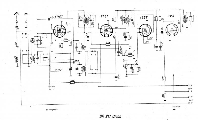

Akkor építsd meg ezt, ide jók lesznek a csöveid. Egy kicsit át kell szabni, de az áramkör lényegében ilyen.
Ez egy kéthangoltkörös egyenes vevő

Jajaj, benéztem Az 1T4T re igaz, hogy ugyanolyan mint az 1S5, csak dióda nélkül. Az 1S4T az végcső.

sz_ferko küldött egyet. Ha hangszórót szeretnél meghajtani, kellene szerezned végcsövet. 1S4T, 3V4, DLL101. Ezekkel az elejét is meg tudod oldani, de 1T4T, 1S5T csak max fejhallgatót tudnak meghajtani

Ne felejtsétek el, hogy kimenőtrafó is kell a dinamikus hangszóróhoz!
Első szuperkészülékem 1R5T 1T4T 1S5T 1S4T csövezéssel készült.

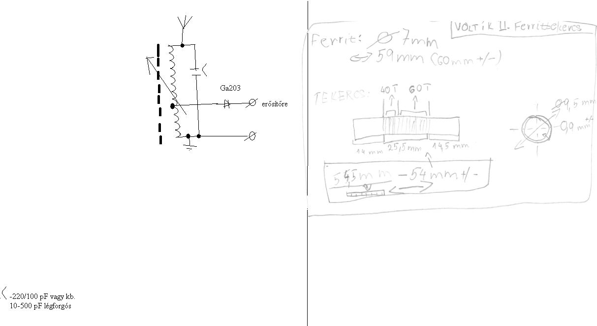

Még nagyon fiatal vagyok a rádiózás és elektronika területén, ugyanis tavaly kezdtem el majdnemhogy teljesen a nulláról. Azóta kb. 15 rádiót építettem, közülük egy szólt csak, erősítővel. Karácsonyra kaptam egy építőkészletet, Voltík II.-t. Abból csináltam egy detektoros rádiót erősítővel, ami szépen fogta a Kossuthot. Amit csináltam rádiót, ezzel az erősítővel működtettem. Egy estén működött, aztán soha többé. Erre nem jöttem rá, miért lehetett, jó lenne, ha valaki megválaszolná. (még nem cineztem soha életemben). Jó lenne, ha lenne valaki, aki segítene ebben az építésben, tanácsokat adna, most leszek 12 éves, és viszonylag nagyon tapasztalatlan vagyok. Mellékelem a VoltíkII. detektorosának a kapcsolási rajzát és a tekercs pontos adatait. Erősítő nélkül. Igaz is, mostanában a rádiózáshoz régi telefonkagylóból átalakított erősítőt használok a Voltík II. erősítője helyett. U.I.: Előre is hálás köszönetem annak, aki tanácsokkal el fog látni.
Szia,
üdvözlet a csapatban. Az nem baj hogy csak 12 éves vagy, az igazat megvallva már én is voltam ennyi. Viszont garantálhatom hogy soha többé nem leszek ![]() Ez a rajz amit belinkeltél teljesen jó, fejhallgatóhoz (nem azokoz a kis vackokhoz amit az MP3 lejátszóhoz adnak!). Ezt az erősítő dolgot nem értem. A telefonkagylóban (amit egyébként kezibeszélőnek hívak a rendes nevén) nem szokott erősősítő lenni). Hallgató betét viszont igen (azon a felén amit a füledhez teszel). Nos azzal szólhat is ha odakötöd, ahol a rajzon az erősítőre felírat van. Ugyanakkor szólhat úgy is hogy ténylegesen erősítőre kötöd (mini HIFI, szamítógéphez aktív hangfal, stb..). Ekkor viszont kellene egy ellenállás (mondjuk 4,7...47 KOhm az erősítőre kivezetések közé. Ami viszont mindenképpen kell detektoros rádióhoz: Jó antenna és földelés. Milyen antennát és földelést használsz?
