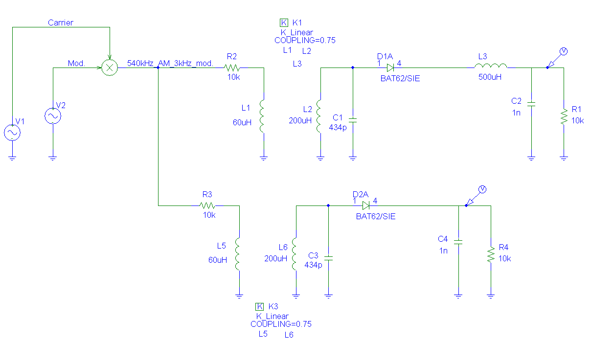

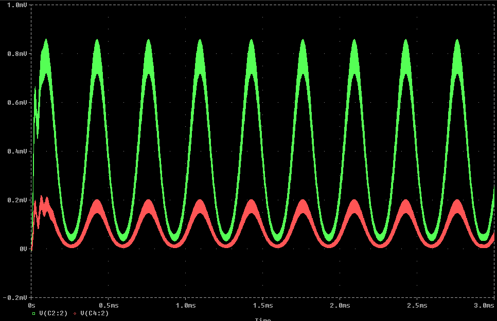

Ígéretemhez híven beszámolok a "diodion" ( diódás audion, én hívom így... ) kezdeti vizsgálatairól. Majd tervezek egy komplett leírást is, de most röviden itt csak ennyit... A jelenség tényleg van! Sőt! 1-2mV-nál is működik, úgyanúgy mint nagy jelszinteknél. Microsim szimulátort használtam. Két generátorral és egy szorzóval állítottam elő a 3kHz-vel modulált 540kHz-et (Kossuth). Két detektoros rádiót táplálok egyszerre az előállított AMDSBC jellel. Az egyik rádió a hagyományos, a másik a Diodionos. A kimeneteket így könnyen összehasonlíthatom egymással... Az eredmény biztató, mivel kimenő teljesítmény növekedés van, azaz egyaránt nő az áram és a feszültség amplitúdója... Valaki felvetette, hogy ha nem használunk aktív eszközt, hogyan is van fázisfordítás? Miért is? A trafó is fordít fázist a bekötéstől függően és ez van jelen esetben... Néhány adat: A bemenő rezgőkörön 4mVpp az AM jel. A demodulálás után 10k-s terhelést tettem (a kimenő trafóhoz hasonló paraméter) és ezen a diodion esetben a megjelenő hangfrekis jel amplitúdója kb. 8uVpp, míg a normál esetben 2uVpp. Az áram ugyanilyen arányokat mutat. Alacsony jelszinteknél viszont eléggé nagy a torzítás. Ez azért lehet, mert a visszacsatoló tekercs mágneses tere aszimmetrikus a dióda miatt. Amikor a bemenő jelet megnöveltem úgy, hogy a rezgőkörön 40mVpp lett, a kimeneteken a jelek 800uVpp és 200uVpp voltak a Diodion javára. Az aszimmetria problémája szerintem orvosolható két dióda használatával. Ezen még dolgozom. Ja! A lényeg, hogy 500uH-s induktívitást tettem a visszacsatolásnak, és ekkor jobb volt, mint kisebb értékeknél, noha ott is jól látható volt a jelenség! Csatolom a kapcsolást és a kimenő (3kHz) szkópjelét. A zöld a diodion jele a szkópon. Üdv.: Attila
Még csak annyit, hogy itt nem erősítés van, hanem pont az, ahogyan a perui szerző állítja: a veszteségek csökkentése. Ebből is látni, hogy a diódán rengeteg elveszhet a vett energiából... Tehát ezzel a módszerrel talán hatékonyabb detektorosok építhetők.

Én voltam aki negatív visszacsatolást mondtam, a rajz alapján, merthogy a visszacsatoló tekercs szemmel láthatóan fordítva volt bekötve. Erre mondta _BIG_, hogy ez pozitív, és erre mondtam, hogy ki fordítja meg a fázist (mégegyszer). Ínnen az elmélkedés. Remélem, valamelyik ügyeskezű fórumtársunk kipróbálja a gyakorlatban is. Az eredmény, amire jutottál, legalábbis elgondolkoztató. Mégpedig a veszteségek csökkentésének módja. A visszacsatolás, az rendben van, de miből mit csatolunk vissza.
Én úgy látom most, hogy amikor egy diódát detektorosban használunk, akkor a rádió tulajdonságai (rezgőkör impedancia, illesztés, jóság...stb) és a térerősség meghatározzák, hogy a dióda milyen "munkapontban üzemel". Bocsánat, nincs jobb szavam most rá. Amikor a visszacsatoló tekercset beiktatod akkor ebből a munkapontból egy kedvezőbb helyzetbe mozdítod a diódát. Ettől kisebb lesz a veszteség, és az így megnövekedett jelszintet visszacsatolva tovább mozdítja a munkapontot egy sokkal kisebb veszteséggel járó munkapontú maximálisan kedvező pozicióba. Szerintem ez így van. Ez a munkapontbeállás persze pillanatok műve, szinte észre sem venni, amint a szkóp ábrámon is látni... Ezt látszik igazolni a szkópábra elején az első 200usec alatt lejátszódó folyamat, amikor is látod, ahogyan a rezgés amplitúdója növexik... Ez a hullámzás aztán soha nem ismétlődik meg.

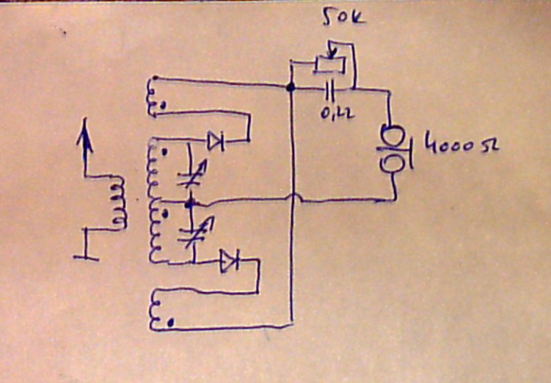

Ha nem terhellek vele akkor a mellékelt kapcsolást kéne szimulálni.Így, két diódával ellenütemben talán szimmetrikus és erősebb lesz a kimenő hangfrekvencia.
Kedves Jocó! Pontosan ezt rajzoltam le magamnak én is...

Kedves Jocó és a többiek!
![]() Kipróbáltam, amit kértél a szimulátorban. Sajnos nem lett jó. De arra jó volt, hogy jobban megértsem esetünkben a torzítás problémáját. Az általad küldött kapcsolás akkor lett volna jó, ha a vivőfrekvencia lenne torzított. De nem, nem az. Hanem a demodulált hangfreki a torzított. Ez azért van, mert a regenerációs visszacsatolás minden esetben segíti a folyamatot, de a hangfreki egyik félperiódusában jobban, mint a másikban (a dióda miatt). Mindkettőben segíti (!!), de az egyikben jobban, mint a másikban. A dióda nem külön "látja" a hangfrekit és a vivőt, hanem csak az eredőt. Várom az ötleteket!
