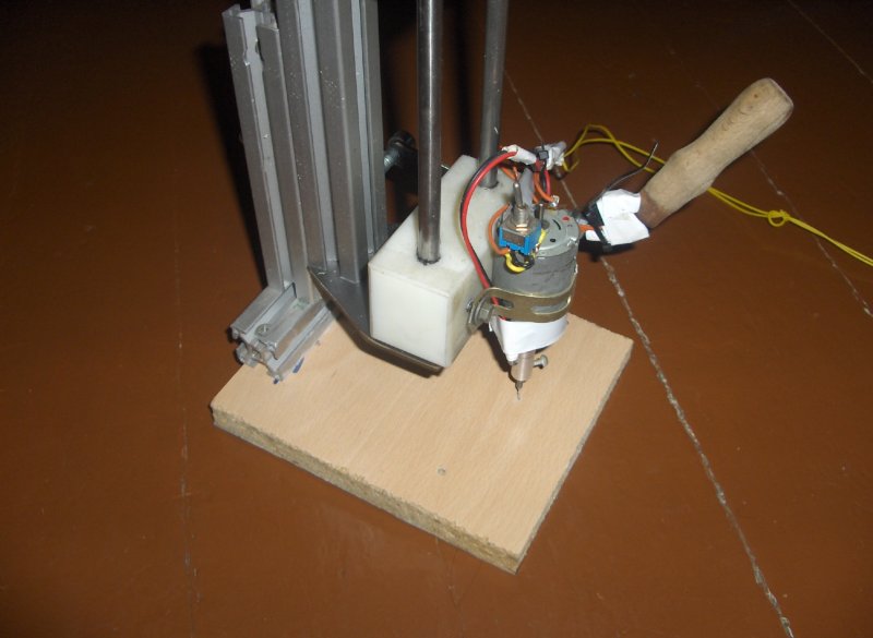

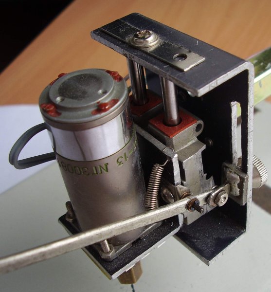

(#) interferi hozzászólása Máj 19, 2011 /
Az én állványos nyákfúróm is késznek mondható. Vastagitott szárú keményfém fúróval 0,6mm es 200db , 0,7mm 400db , 0,8mm 3000db feletti lyukszám eddig.
(#) interferi válasza interferi hozzászólására (») Máj 19, 2011 /
Van hozzá pedál is de anélkül is használható és a leddek fényereje szabályozható.
(#) bankimajki válasza interferi hozzászólására (») Máj 19, 2011 /
Ez nagyon ötletes. Kb. ezeket gyűjtöttem össze eddig tervbe a sajátomhoz, amit te megépítettél, ill. plusszba még 1-2 funkciót.

(#) micimacko válasza interferi hozzászólására (») Máj 19, 2011 /
Nagyon jó Jó kis orosz motor?
A pedál, amit írtál, azzal lehet a fúrógépet mozgatni? Én ezen agyalok most...

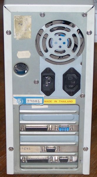

(#) jpocok hozzászólása Máj 19, 2011 /
Igaz, hogy nem én építettem, csak összeszereltem (még 1992-ben!), de szerintem így is érdekes lehet.
Ez egy 386SX processzoros számítógép mindössze 2MB memóriával és 50MB-os HDD-vel. Nem GIGABYTE, hanem MEGABYTE!
No és mi ebben az érdekes? Az, hogy a múlt héten kapcsoltuk ki véglegesen!!! Ez a gép 1995-ben már elavult volt, tehát leselejteztük. Majd amikor beszerelték az új telefonközpontot, arra kötöttük adatgyűjtő gépként.
Folyamatosan működött 16 éven át napi 24 órában, a hét minden napján! Ám a legutóbbi áramszünetet nem bírta ki, meghalt a winchestere.
Még egy adat: a 16 év alatt egyszer kellett javítani. Leállt a tápegység ventillátora és kb. 3 nap után (!) eldurrant az egyik kondi a tápban. De csak ezt a két alkatrészt kellett cserélni és ment tovább. Na erre mondom én, hogy bizonyított!

(#) (Felhasználó 20218) válasza jpocok hozzászólására (») Máj 19, 2011 /
Gratulálok a valamikori gyártónak! Ma már sajnos szándékosan nem gyártanak ilyen strapabíró gépeket. :no:
(#) interferi válasza micimacko hozzászólására (») Máj 19, 2011 /
Igen orosz motor (igy befogóval együtt vettem de a vastagitott szárú fúróhóz én esztergáltam hozzá pofát).
A pedál csak a motort kapcsolja a karral lehet le-fel mozgatni a motort.

(#) mark.budai válasza jpocok hozzászólására (») Máj 19, 2011 /
Ez igen! Szerintem egy mai gép se bírna ki 16 évet.. (Amúgy a ventilátor az 1 L..)

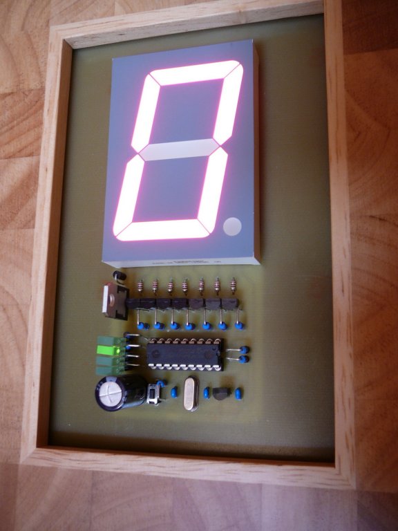

(#) enree hozzászólása Máj 20, 2011 / 1
Vicsys bigclockja picit újragondolva egy képkeretben;
(#) jpocok válasza enree hozzászólására (») Máj 20, 2011 /
Olyan szép, hogy én is megkívántam egyet . De a ledeket nem nehéz így leolvasni?
(#) enree válasza jpocok hozzászólására (») Máj 20, 2011 /
Egy picit valóban "sűrű" lett, de szerintem nem zavaró. Itt a lay file, remélem, Vicsys kolléga nem haragszik meg érte tudom, hogy nem szereti, ha áttervezik a nyákjait, de ez hátha elnyeri tetszését.

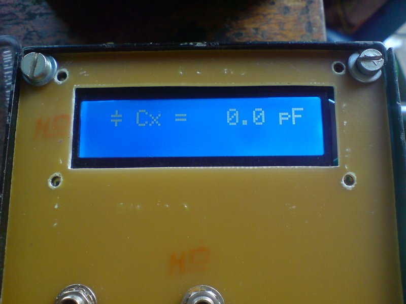

(#) Ricsi89 hozzászólása Máj 20, 2011 /

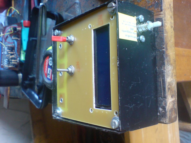

Végre elkészült az LCM3 dobozolása. Nem lett a legjobb, de a célnak megfelel. Az előlapot kicsit elszúrtam, és még feliratozva sincs, de az majd csak holnap lesz megcsinálva. A doboz már adott volt, egy tápegység volt benne, ami ki lett belőle költöztetve és helyére került a műszer. A lényeg pedig, hogy tökéletesen működik. Két LiPo cella táplálja egy dc-dc konverterről, ami az 5V-ot állítja elő a két cellából.
