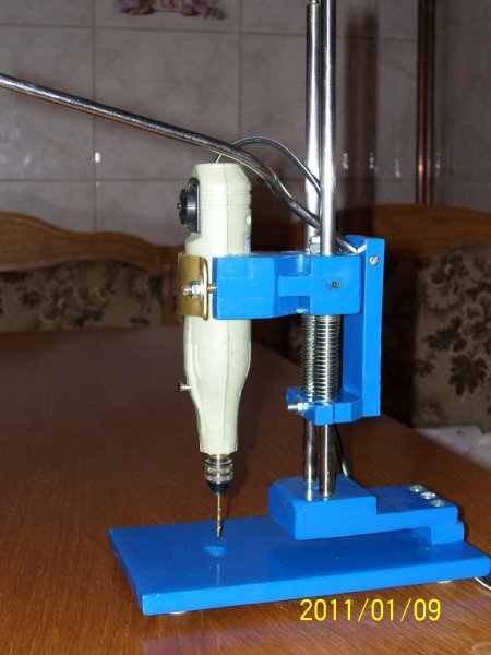

(#) Ricsi89 válasza Mybuster hozzászólására (») Máj 18, 2011 /
Ez biztos, hogy merőleges? Kissé csálén áll az a fúró a nyákhoz képest. Már a képeken is feltűnt, de a videón is látszik, hogy nem néz ki merőlegesnek a nyákra egy irányból sem.
Ha megnézed a 1187-es képet, akkor láthatod, hogy a fúró nem párhuzamos a hátsó hosszú pálcákkal. Kicsit befelé megy az alja.

(#) Alkotó válasza Mybuster hozzászólására (») Máj 18, 2011 /
Ez a megvezetési pontosság vitathatóan elegendő nyákfúráshoz. A nyákfúrók törékenyek.
Szerintem a pozicionálás is bajos, ezzel elég nehéz lesz pontosan kifúrni egy sok lábú IC lábainak a furatokat.
Valamilyen "karos" megoldást kéne találnod.
(#) Zoli_bácsi válasza Mybuster hozzászólására (») Máj 18, 2011 /
Ne haragudj, de ez borzalmas... Nem nevezném nyákfúrónak. Tényleg ne haragudj.
(#) storm válasza Zoli_bácsi hozzászólására (») Máj 18, 2011 /
Igaz, hogy a kezdőket bíztatni kell, de egyetértek. Alapból hogy jön az eléggé hajlékony a hurkapálcika a képbe?

(#) micimacko válasza Mybuster hozzászólására (») Máj 18, 2011 /
Szia,
szerintem ezzel nem nagyon fogsz tudni komolyabb nyákot fúrni, főleg, ha sok furatot kell készítened. Én is sokat kínlódtam vele, mire meglett a "tökéletes" megoldás. Fontos, hogy (legalább közel) merőleges legyen a fúró a panelre, valamint ne (nagyon) lötyögjön jobbra-balra a fúró, különben nagyon sokat fogsz törni vele...
Én textilbakelitból (10 mm-es), meg egy régi, kis tintasugaras nyomtató alkatrészeiből (az a tengely, melyen a fej csúszkál, meg a fejtartó kütyüből kitermelt bronz perselyek) készítettem. Nem egy bonyolult dolog. Csak egy flex, meg egy fúrógép kellett hozzá, meg jó minőségű epoxi ragasztó.
(#) Mybuster válasza micimacko hozzászólására (») Máj 18, 2011 /
Köszi a javaslatot.. hát igen megpróbálok vele ügyesen bánni meg még csinszolok a pontosságon!!
