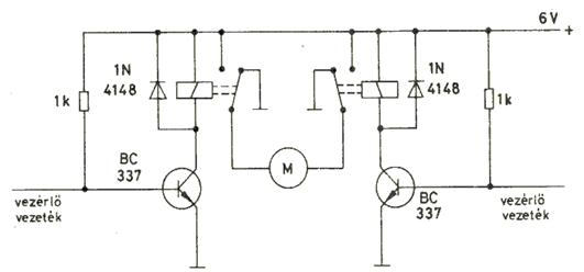

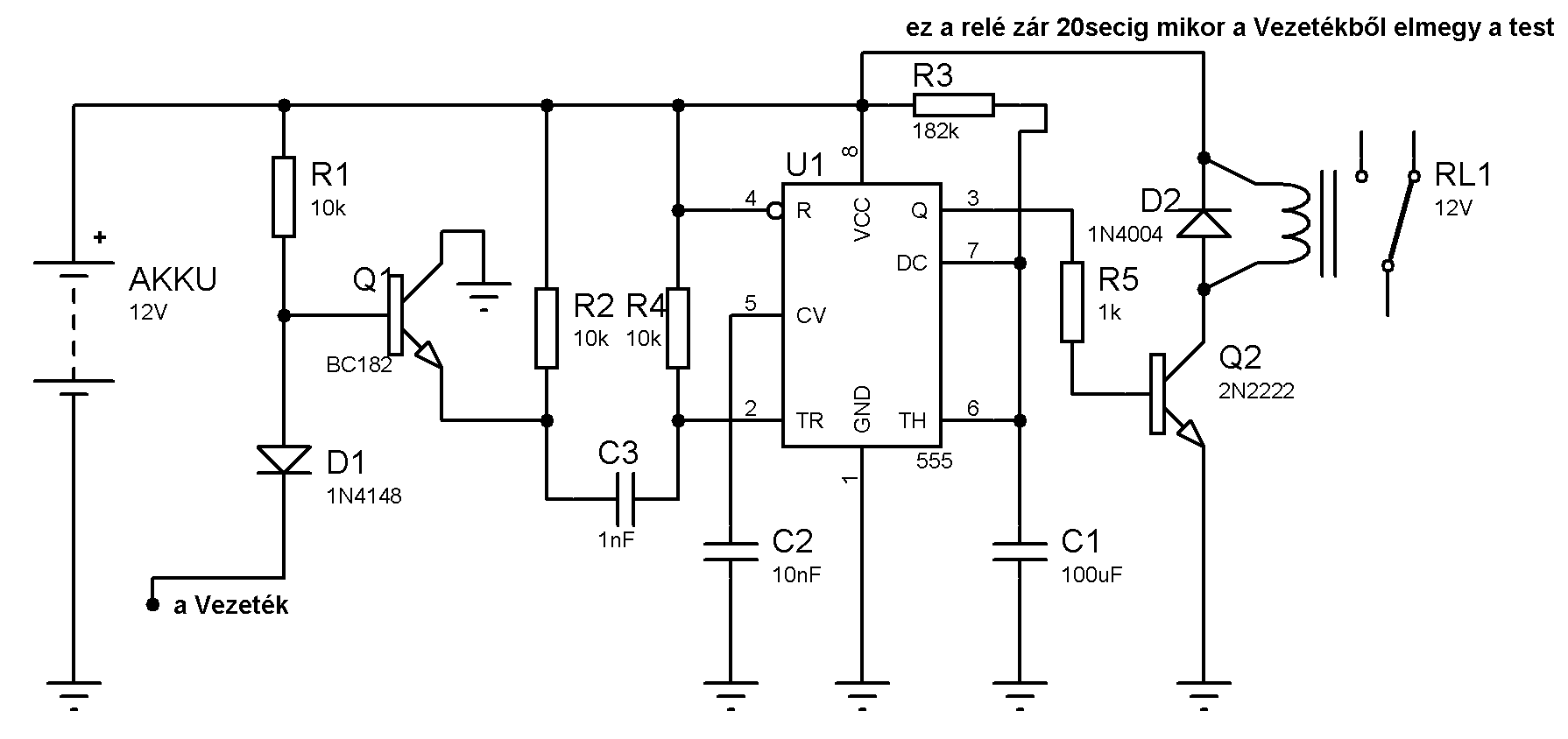

Van egy rele ami vezérli a 12v-os motrot (1.es melléklet) Nos akarok egy időzitőt késziteni 555-os ic vel hogy egy idő után becsukódjon a kapu. A kérdés az hogy ez a kapcsolás jó lenne , ha módósitanám az időzitést? a 182k-s elenállástól és a 100ľF-os konditól függ a relé zárási ideje . A távvezérlést mivel kell megoldani ?

"kapcsolás jó lenne , ha módósitanám az időzitést?" Az időzítő jó lehet, ha egy nyomógombbal akarod nyitni a kaput, és a késleltető egy idő után bezárja magától. De kérdés, mennyire módosítanád az időzítést. Mert 555-el, a tisztességesen megoldható késleltetési idő maximuma, nem több, mint 30sec. üdv! proli007
Igen nyomógombról működne,elég lenne annyi idő, szeintem igen ??, és a távirányitást hogy lehet megoldani?
- Ennél a kapcsolásnál, a nyomógombnak bontónak kellene leni, nem zárónak. (Kicsit perverz az NPN tranyó fordított használata, de lehet működik.) - A távirányítást megoldhatod egy rádiós csengővel is. De érdemes olyant venni ami rendesen kódolt, hogy mindenre ne nyisson ki. De olvasd el a topikot, a kollégák akik már készítettek ilyent biztosabb tippet tudnak adni.. üdv! proli007
Szia! Nagy hoho kapcsolását nézd, át sima 555 ös időzítéssel problémák lehetnek. Kattints a képek ikonra ott találsz sok megoldást . Akár komplett kapcsolást is.

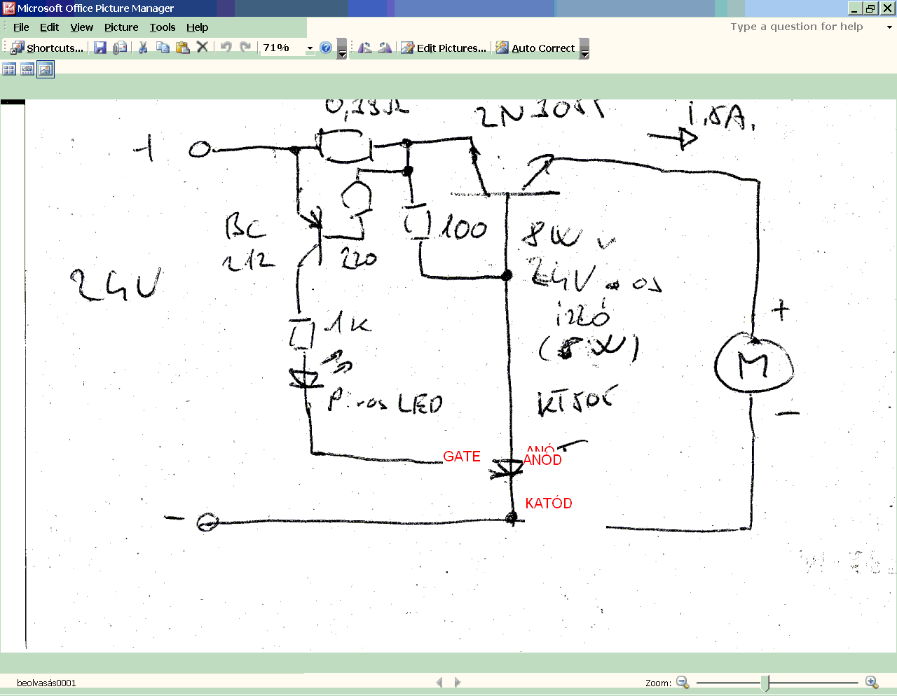

ez a hőkioldó hogyan működik? Bővebben: Link
És a piros ledtől hova megy az a gate ? nekem így van a motorvezérlés Bővebben: Link
A Gate a Gate-re megy.. De a működése elég egyszerű.- A 2N3055-öt kinyitja a 100ohm-által szolgáltatott bázisáram. A motor így feszültséget kap. - A motoráram átfolyik a 0,39ohm-os shunt ellenálláson. Ha a rajta eső feszültség eléri a BC212 bázis-emiter küszöbfeszültségét (600..650mV), vagy is túláram van, akkor a tranyó kinyit. - A kollektorárama sz 1kohm-és Led-en keresztül eljut a kis tirisztor Gate-jéhez, és kinyitja azt. - A tirisztor lehúzza a 2N3055 bázisát, vagy is elszívja a bázisáramot. Ettől a 2N lezár, és a motor leáll. - Az "öntartásról" a tirisztor gondoskodik, mert ha az egyszer egyenáramon bekapcsol, akkor ki mér nem kapcsol, csak akkor, ha megszűnik az anódárama. Ebben a kapcsolásban ez akkor fog létrejönni, ha kikapcsoljuk a tápfeszültséget. - De a Led-nek nem sok szerep jut, mert mihelyt a BC kinyit, a tirisztor be is kapcsol, amitől megszűnik a túláram, és a BC ismét lezár. Na erre a pillanatra éghet csak a Led, aminek jelentősége nem túl sok van.. (A 100ohm, pedig egy 24V/5W-os izzó, ami áramkorlát belépése esetén egyébként is jelez.) üdv! proli007
de akkor milyen dióda kell a 2n3055 nek a bázisára?
bocsánat már nem tudom módósitani a hozzászólásomat, akkor tiristor kell a 2n3055 bázisára !?
Mivan ha egy PNP és egy NPN tranzisztort kötök így (balról jobra harmadik ábra ) a tirisztor helyett ?
