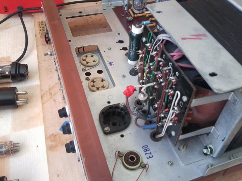

Nem régiben szereztem egy nagyon rossz állapotban lévő de számomra már ereklyét képviselő EAG-ok. Nagy nehezen ki derítettem hogy ennek az erősítőnek mi a típusa (mert meg korrodált a háza elégé). Meg szeretném javítani de sem kapcsolást se le írást még képet sem találtam hozzá. Én úgy tippelem hogy 60-70 években készült. úgy néz ki hogy lesz még egy belőle. Hát ha tudnátok nekem benne segíteni. Esetleg valakinek kapcsolási rajza vagy talán valami infó hozzá sokat segítene. Mert sok alkatrész már szinte meg sincs pl kondi szét foszlott, cső el hagyta az alját stb.

(#) DjPeat hozzászólása Máj 25, 2011 /
Így néz ki
De nagy át már ki takarítottam.
(#) laci016 válasza DjPeat hozzászólására (») Máj 25, 2011 /
Hát ez tényleg elég szarul néz ki.Első körben fújd ki kompresszorral Padláson találtad??

csöveket és a foglalatokat is tisztítsd le,utána fújd be a potikat kontaktsprével.Mi hiányzik az erősítőből??

AZ4 es cső hova tünt?
Jó néhány helyen oxidálódik a panel. Szinte az összes kondi csere mert szét rohadt. Egy cső ki tőrt a talpából (AZ4 alá g7 Tungsram) A többit sem tudom még milyen meg egy kábelezés is meg kell nézni meg kép poti mínusz mert a tengelye el hajlott.
(#) laci016 hozzászólása Máj 25, 2011 /
Az enyém így néz ki csak épp szereltem ki a kimenőjét
"(AZ4 alá g7 Tungsram": G807 es cső

TUNGSRAM
AZ 4
... 7
8 vagy g vagy valami hasonló az már nincs nagyon meg és utánna egy 7
AZ G807
